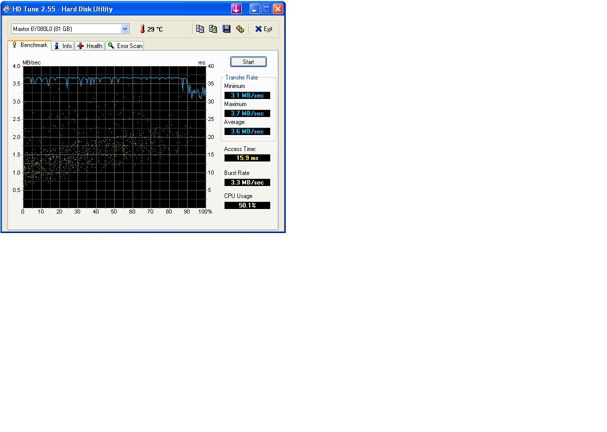

Ich hebe ein kleines Problem und zwar ist die oben genannte HD viel zu langsam (3,5 MB/S) wie ihr im Anhang sehen könnt.
Meine Frage:
Liegt das ausschliesslich an der HD oder kann das irgendeine Einstellungssache sein? Es ist noch eine andere 80GB Platte vorhanden (WD) die einwandfrei funktioniert.
Sind die Daten gefährdet? Wollte eigentlich einen Errorscan mit HD Tune machen, als ich sah, dass die Geschwindigkeit nur 3,5MB/S ******...
Würde mich um eine schnelle Antwort sehr freuen!
Sieht mir stark nach Pio-Modus aus, im Gerätemanager mal checken
Entferne im Geräte-Manager mal die IDE-Kanäle und wenn es geht den Controller + die Platte selbst... nach einem Reboot wird alles neu erkannt. Falls die Platte im PIO Modus lief, dann sollte sie nun wieder normal laufen.
Ich hab das jetzt gemacht, hat aber nicht geholfen...
Ich habe auch unter Datenträgerverwaltung dann mal die Platte deaktiviert, neugestartet, wieder aktiviert, wiederum neugestartet, doch auch das half nichts.
In welchem udma modus läuft denn die platte?
Laut HD Tune läuft sie im udma mode 5, unterstützt aber udma mode 6.
mh, komisch. Wie hoch ist die Cpu-auslastung wenn du auf die Hd schreibst?
Die sind auch alle in Ordnung. Keine Fehlermeldung.
Mit welcher Blocksize testest du? Wenn ich die auf 1 KB stelle komm ich auch auf nur 4MB/s. Wenn das der Fall ist stell sie auf 8 MB
Ja ich könnte noch am anderen Port testen. Da ist einfach schon der Brenner dran, sollte ja aber keine Probleme bereiten. Werde das später mal versuchen un Bescheid sagen.
Danke euch vorerst :)
Was sagt den der Geräte-Manager von Windows zum aktuellen Übertragungsmodus? Welche ist Master und welche ist Slave? WD kennt zwei Master-Einstellungen. Master mit Slave und Master ohne Slave. Eventuell ist die WD falsch gejumpert.
Ich wollte selber schon im Gerätemanager nachsehen, welcher Übertragungsmodus läuft, habe es leider nicht gefunden...
WD Master und die Matrox slave so weit ich es in Erinnerung habe. Werde aber nachsehen, wenn ich mal die Kabel tausche.
Geräte-Manager -> IDE ATA/ATAPI-Controller -> Primärer bzw. Sekundärer IDE-Kanal -> Eigenschaften -> Erweiterte Einstellungen

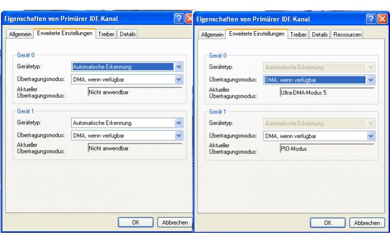

Also ich hab mal im Gerätemanager nachgeschaut und folgendes gesehen:
attachment.php
attachment.php
attachment.php
Also die Platte läuft im PIO-Modus. Das bedeutet, dass Fehler in der Datenübertragung aufgetreten sind und Windows daher den Übertragungsmodus Schritt für Schritt heruntergefahren hat.
Schau mal hier: klick!
OK danke. Ich werde mal deinen rat befolgen und dann sehen, ob alles wieder läuft, wie es sollte.
