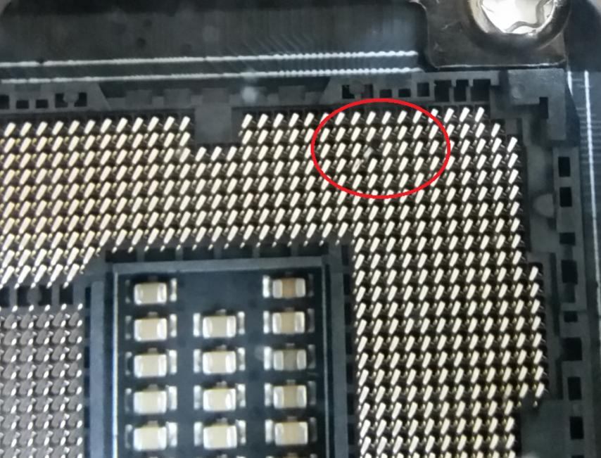

Hey Leute,
habe heute mein Maximus VII Hero bekommen und als ich den CPU Sockel inspiziert habe,
sah ich, dass ein Pin leicht verbogen ist, also habe ich mir eine Lupe und eine Pinzette geholt um den Pin ein wenig mehr in die richtige Richtung zu biegen. Natürlich alles sehr vorsichtig gemacht.
was meint ihr? Benutzbar oder lieber zurückschicken?

Über kleinanzeigen gekauft, jedoch ist das Board komplett neu. Verkäufer hat bereits mit MF geschrieben, diese wollen jedoch das Board nicht zurück nehmen, da die Boards ja angeblich immer gut vor dem Versand geprüft werden. Im internet findet man allerdings viele solcher Fälle..

Ist das ein VORHER oder NACHHER Foto? So würde ich das Dingen nicht einbauen, der Pin ist nicht annähernd in der richtigen Position.

Nachher.. Davor wars noch viel viel schlimmer. Der Pin ragte paar mm raus.

Er nimmt es zurück, obwohl du schon dran "rumgefuscht" hast? Würde ich als Verkäufer nicht mehr machen.
Wenn alle Stricke reißen, frag den user UBI aus diesem Forum, vielleicht kann er dir notfalls helfen.

Ich habe auch mal ein Board dort bestellt, welches direkt nach dem Öffnen einen verbogenen Pin hatte...Mindfactory hat das Board dann völlig problemfrei zurück genommen.

Mein Rampage II haben sie für 9,99 wieder hingebogen (die Zahl ist kein Tippfehler, ich hab es auch nicht glauben wollen). Ist halt schon länger her.

TE hast Post mit Ablauf Info hab aber wenig Zeit immo nur bis 28.03
und zur Info
der Fix geschieht auf eigenes Risko`s von KAki009 wenn er es will
man wird es immer sehen aber ich streng mich da an er kann aber auch komplett abbrechen bedenke dieses
wie immer kein Zubehör Sockelschutz inkl Paketrückschein versichert und der obligatorischen " Minze " net mehr net weniger

Jep Board geht morgen an dich raus. Dem Risiko bin ich mir bewusst.

Also an alle, die mal Probleme mit nem verbogenen Pin habe, meldet euch bei Ubi. Ging alles super schnell und funktioniert einwandfrei!!
Ubi richtet es ;-)
Als Tipp: Asus kann man immernoch damit belästigen, falls der Pin abgebrochen ist oder mehrere Pins wirklich krumm sind (in sich verdreht zB). Die übernehmen keine Garantie, dass es klappt, aber tauschen dann den Sockel komplett aus. Kostet im Erfolgsfall ca 20€ + MwsT und halt Porto hin.
Versandschäden sind abgesichert wenn man ne Rechnung hat und das Board noch offiziell "Garantie" hätte.
