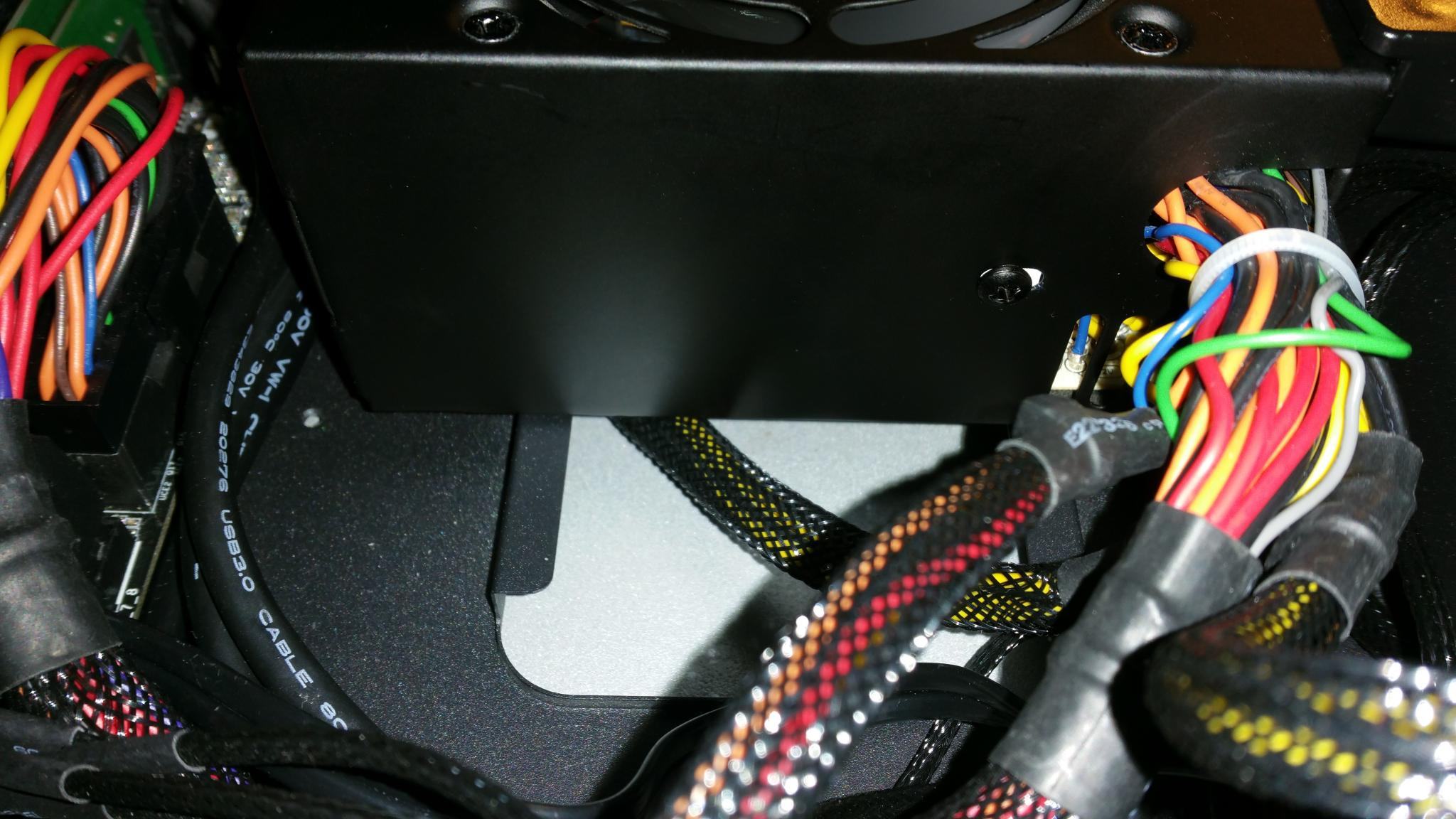

Denn das SATA-Power-Kabel (2 Stecker hintereinander an einem Kabel) ist so extrem kurz, dass man in einem Raven RVZ02 keinen der beiden 2.5"-HDD-Plätze erreichen kann.
Jetzt ist die Frage, schon wieder ein SFX-Netzteil, oder ein bzw. zwei Adapter drauf. Auch wenn das Teil evtl. nur in einem Gehäuse verbaut wurde, das ist schon extrem...

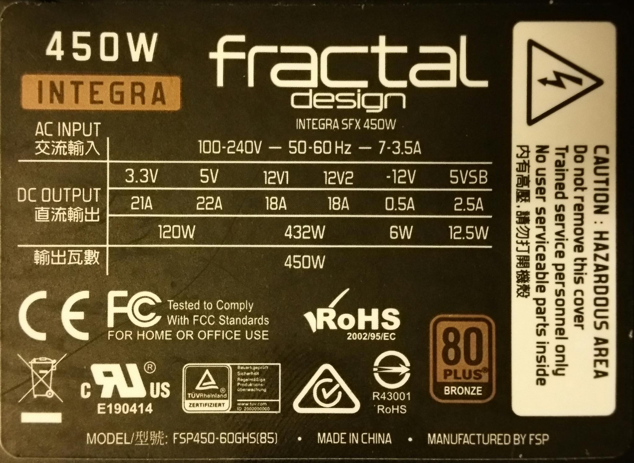

Mach doch mal bilder vom nt, oder wenigstens eins vom Etikett
Ja, auf dem Etikett stehen A-Werte pro Spannung. Aber Ich vermute die gelten für die Kabel, nicht zwangsläufig für die Versorgung im Gerät selbst.
Z.B. "22A". Den Wert finde Ich auch auf Google ganz allgemein. Ist das evtl. ein Wert für ein Kabelstrang bei üblichem Querschnitt?
Was die rechte Seite mit "12V2", "-12V" "5VSB" bedeutet, keine Ahnung. Ich denke die wichtigen Werte sind Links.
Ein No-Name-ATX mit gleichem Watt-Wert (450W) hat auf zwei Strängen je 3 Anschlüsse. Und auf dem Etikett für 5V nur 12A. Daran hängen aber beide Stränge (3x SATA, 3x Molex).

Wenn der Wert auf dem Etikett das angibt was man am Kabel entnehmen kann, und nicht das was intern abgreifbar wäre, ist das schwer zu sagen.
450W fractal design INTEGRA 450W - Etikett.jpg450W fractal design INTEGRA 450W - Anschlüsse.jpg450W fractal design INTEGRA 450W - SATA-Power-Länge 25cm.jpg
Ein Foto zeigt die Festplatte an dem 25cm kurzen 2x-SATA-Power-Kabel.

Hersteller von dem Netzteil ist FSP, das steht ja unten auf dem Etikett, ergo müsste es das Netzteil: eine OEM Variante des FSP450-60GHS(85)-R1 sein.

Das habe ich gelesen aber der Hersteller ist nicht Fractal Design sondern FSP und die haben das verlinkte FSP450-60GHS(85)-R1 als OEM Variante an Fractal Design verkauft.
Dementsprechend dürfte das Layout des FSP450-60GHS(85)-R1 deinem Netzteil entsprechen.

Also auch 22A
Jetzt müsste Ich mal schauen, ob es Kabelstränge zum anlöten gibt, und sich das lohnt (preislich, die Zeit das zu löten geht schnell).
Alternativ die Vervielfacherkabel. Wenn die 22A auch für das eine Kabel gelten.

Ähm, hast du dir den Aufkleber von deinem Netzteil noch mal genauer angeschaut?!
Das ist das gleiche Gerät, nur mit anderem Aufkleber (ggF anderen Kabeln)...
