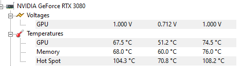

leider hab ich in den letzten Wochen probleme mit meinen Computer.
Täglich (auch mehrmals) wird der Monitor Schwarz und ich muss den Computer via Resettaste neustarten. Im Discord bin ich weiterhin zu hören und in seltenen fällen bekomm ich auch wieder ein Bild nach langer Wartezeit.
Die GPU ist jetzt schon fast 2 Jahre im Einsatz, bisher immer ohne Probleme.
Meine Vermutung ist jetzt das die Temperatur (Hot Spot) dran schuld sein könnte - was denkt Ihr ?
Könnte eine neue Wärmeleitpaste abhilfe schaffen ?
Als Wärmeleitpaste würde ich die Thermalright TFX 2g wählen.
Ich bedanke mich schon mal für die Hilfe.

Klassicher fall von Wärmeleitpaste verdunstet...
das Tdelta zwischen GPU und Hotspot sollte nicht viel größer als 15°C betragen...liegt bei dir deutlich drüber -> Wärmeleitpaste mal erneuern.
Wobei die Fehlerbeschreibung selbst auch durch andere Problematiken entstehen können.

Wie war deine Hotspot Temp denn vorher?
Im Gegensatz zu dieser sind deine GPU und Memory Temperaturen sehr gut, sind das alles max. Lasttemps rechts?

Neue DP-Kabel hab ich bereits gekauft, ohne Erfolg. Ich hab die Abstürze auch ohne Freesync bekommen, Treiber und System 2x neu Aufgesetzt - auch ohne Erfolg.
Die Statische Entladung kann ich leider nicht ausschließen.
Leider hab ich vorher nicht auf die Hotspot Temp. geachtete. Alle max. Temp. ist rechts zu sehen :)

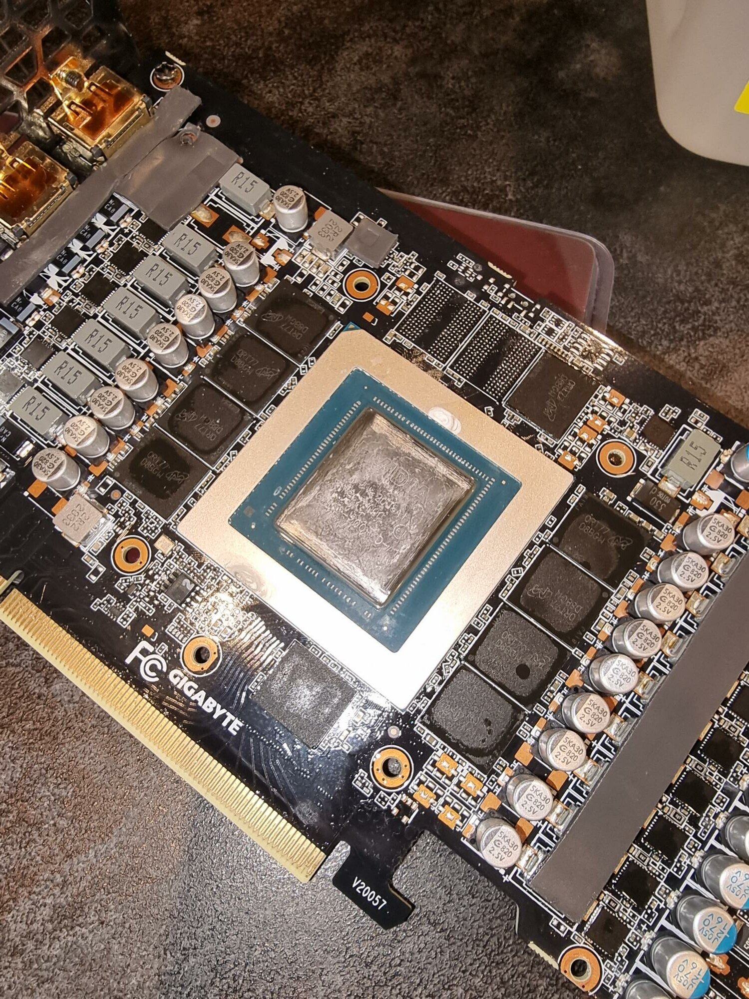

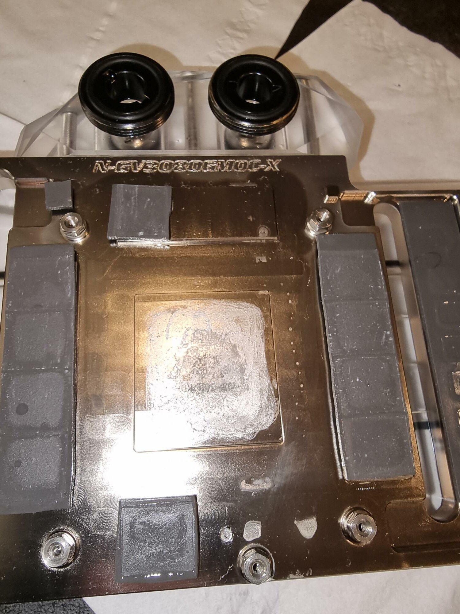

wenns was gutes sein soll: Alphacool Apex Wärmeleitpaste ;-)
Ich würde für die Paste nichts zu zähes nehmen, lieber eine gute und einfache Verteilung auf der doch recht großen DIE, MX-4 reicht völlig in meinen Augen.
Schau auch mal ob du einen guten Kontakt/Abdruck hast mit geringer Dicke der WLP nach Montage (ja, musst natürlich dann 2x montieren).
Eigentlich ein typisches Problem bei zu hohen oder harten WLP Pads auf den Speichern oder schiefer Montage, da hast gute Werte bei Memory und auch noch bei GPU, aber der Hotspot geht durch die Decke.
Thermal Grizzly - Das Wärmeleitmittel aus Flüssigmetal hab ich gerade noch gefunden.
Wenn nichts dagegen spricht, würde ich das Wärmeleitmittel verwenden oder besteht die Gefahr auf Verdunstung?
Ich persönlich würde nicht aufgrund von 2-3K weniger die elektrische Leitfähigkeit in Kauf nehmen wollen beim Preis der Grafikkarte.
Außerdem kann es dir den Kühlerboden angreifen, mir ist da eine gute Anwendbarkeit wichtiger.
Glaube mir, die guten WLP liegen alles so nah beieinander, nimm eine gut verfügbare und verarbeitbare nicht leitende WLP. Die großen Unterschiede kommen durch fehlerhafte Montage, da kann bei den Grakas aufgrund der Wärmeleitpads und unterschiedlichen Höhen und Toleranzen der Bauteile wesentlich mehr schiefgehen.
Liquid Metall sehe ich nur sinnvoll beim Heatspreader von CPUs nach dem Köpfen, da habe ich die auch verwendet und da bringt es wirklich echt was, da es dort ja ein zusätzlich Luftspalt/Übergang zwischen DIE und Heatspreader zu überbrücken gilt; Garantie ist dann eh im Eimer ;-)

super Nachrichten :d Das Flüssigmetall ist verdunstet... Mit der neuen Wärmeleitpaste hab ich keinerlei Probleme mehr =)
