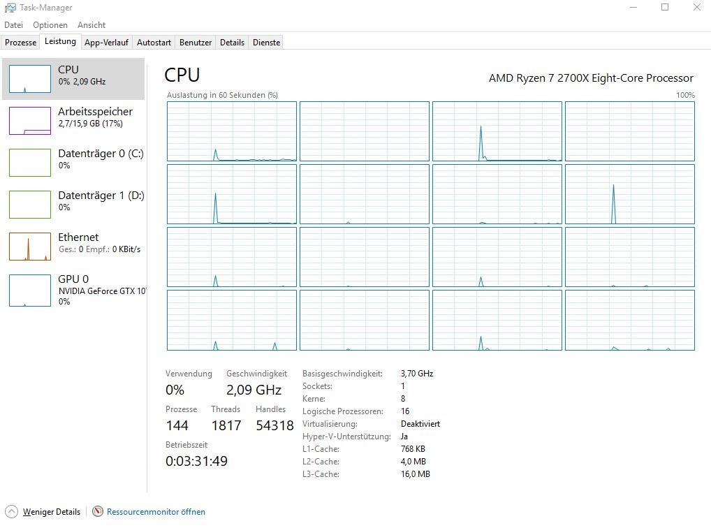

- Idle (nur 13x Opera Tabs offen) taktet meine CPU auf gut 2 Ghz runter und der Rechner zieht an der Steckdose circa 60W. Profil Ausgeglichen und 5% Minimum (geht 0% überhaupt und ist das ne gute Idee?).

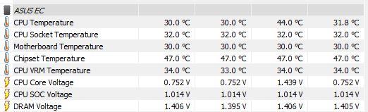

- Idle liege ich gerade mit dem Noctua bei 30°C Minimum, CPU schwankt natürlich schnell dank des XFR2 Boosts. Da ein guter Kühler genug Reserve hat hält der bis über 60 Grad komplett die Klappe (750 1/min) und dreht erst ab 70 Grad auf, das erreiche ich nur noch in Stresstest oder Benchmark.
- Beim Boxed Kühler vermutlich recht egal aber wenn du tatsächlich ne gute WLP nutzen willst dann die Kryonaut oder NT-H1.

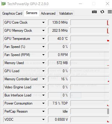

- Meiner 1070 ist der 2700x am Desktop herzlich egal. Und ich hab ein DB700 (eher durchschnittlicher Airflow) mit 4x 140mm bei sehr niedrigen Drehzahlen (ca. 700). Wenn deine Karte da schon aufdreht hast du entweder ein mieses Bios hinsichtlich GPU-Lüfter oder einen beschissenen Airflow im Case.
- Wenn dein System im idle einfach rebootet passt auch was nicht. Entweder miese Einstellungen, heißer Kandidat wäre hier auch der Ram, oder ein Treiber Problem, oder... Mein System ist noch nie einfach neu gestartet, mit drei verschiedenen (X470) Mainboards nicht. Nur einmal ein Freeze beim Zocken, der lag aber an falschen Speicher Settings meines Overclockings.

So, gerade Stromverbrauch gemessen:
Reboot, Windows starten lassen, 5 Minuten stehengelassen. Keine Anwendungen oder Dienste aktiv.
Verbrauch pendelt zwischen 78 und 97 Watt. Ist das in Ordnung?
Wie schon geschrieben habe ich ca. 60 Watt idle.

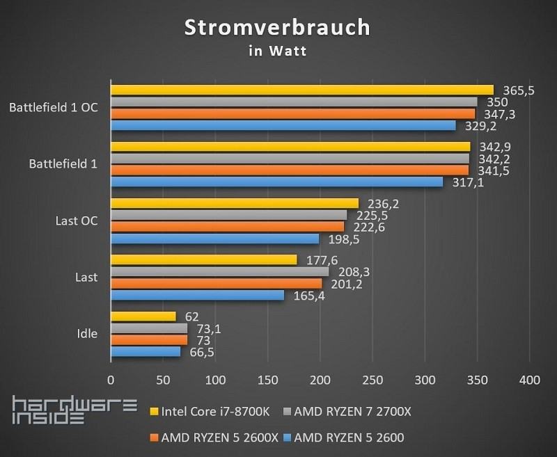

Habe jetzt noch ein wenig online geschaut - Gelungener Feinschliff: AMD Ryzen 7 2700X und Ryzen 5 2600X im Test - Hardwareluxx gibt den idle stromverbrauch sogar geringer als wie beim i7 Intel an.
HardwareInside hingegen zeigt dieses Bild:

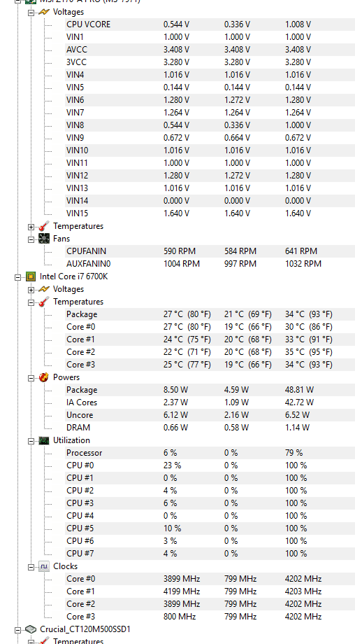

Du kannst die CPU auch undervolten etc, wer n gutes System mit gutem Stromverbrauch haben will muss ich nunmal damit beschäftigen. Die ganzen "Top 30 Watt Idle Systems" kommen auch ned nur aus der Box und sind halt keine High End Hardware.
Ich meinen 6700k so getrimmt das er undervoltet und mit C8 stats im idle läuft was mir laut Hardwaremonitor einen theoretischen Verbrauch von 7 Watt macht, bei 0.3 Volt.
Geht aber auch nur wenn man alle Power Stats aktiviert, ansonsten is es auch mehr..
Was es an der Steckdose ist weiß ich ned, is mir eigentlich auch egal.
Was für ein Netzteil benutzt du gleich nochmal?
Hast du im Bios auch alle Power Stats aktiviert gehabt?
