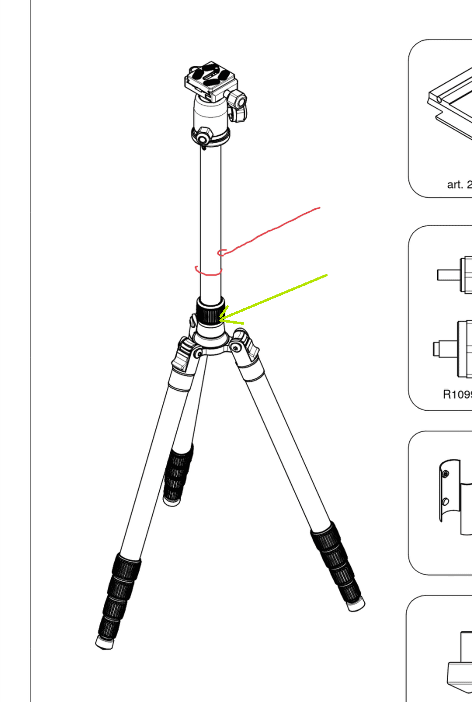

Hallo liebes Forum,
ich habe seit Jahren dieses Manfrotto MKELEB5GY-BH. Leider ist mir gerade bei der Wartung ein Gummi Ring entgegen gekommen. Ich habs versucht in Rot einzuzeichnen.. Leider weiß ich nicht ob der Ring am Rohr oder im Kopf oder in der Uberwurfmutter sein muss.
Kann mir jemand helfen?
der ring kommt aus dem drehbaren kranz unten mit dem du die mittelsäule lockerst und dann verschieben kannst.
Der Ring sollte wohl unter dieser Überwurfmutter sein... da wird so eine V-Förmige Nut sein.
Wenn man diese Mutter anzieht, dann wird der Ring gegen die Stange gedrückt und durch die Reibung wird die Stange so im Rohr fixiert in ihrer Höhe. Ohne dem Ring rutscht das dann wohl durch bzw. hat keinen "Grip".
Imho gehört der unter diese Überwurfmutter, grüner Pfeil.
Mit "Bremsring" hast es schon ganz gut getroffen.
PS: Ich kenn das Produkt nicht, aber für eine solche Konstruktion wäre das so üblich.
