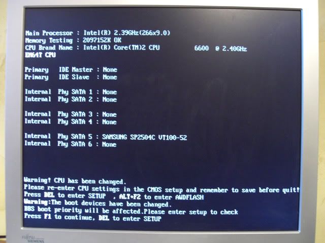

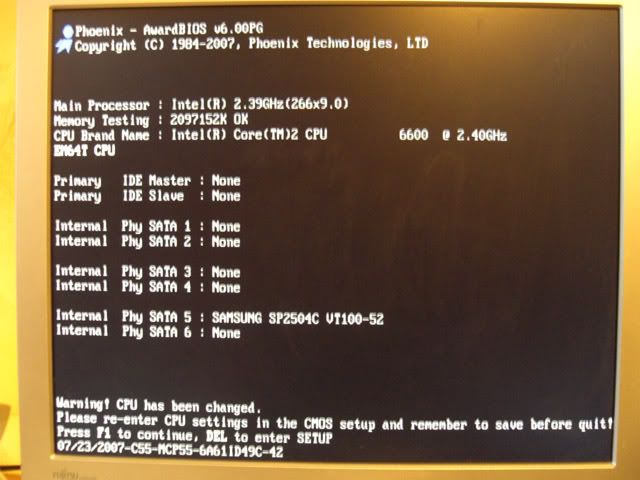

DANN ABER habe ich den Rechner einfach mal per Reset gestartet und durch die Entnahme der Batterie kam wieder die Meldung mit der neuen CPU. Ich also wie vorgestern F1 und er startete nicht aber zeigte mir die Meldung mit der CPU an + dass sich das Bootdrive wohl geändert hat. Ich wieder F1 und jetzt kam wieder nur mit der CPU. Also tat ich das, was das Board von mir wollte. Ab ins BIOS und einfach nur F10. Zack startet der Rechner wieder.
Was soll ich denn nun machen? Auf dumm Glück wieder ins Bios und schauen, wie er sich bei einer Änderung verhält und wenn er sich wieder aufhängt zurück zu Mix und DFI oder wie? Schließlich will ich mit einem OC-Board auch OC betreiben.
Bitte um Hilfe oder Ratschläge.
Vielen Dank, mit freundlichen Grüßen Patrick
PS: hier die Screens:

1. Besorg Dir mal das letzte Beta für das Board -> http://us.dfi.com.tw/Support/Download/bios_download_us.jsp?PRODUCT_ID=5277&STATUS_FLAG=B&SITE=US
2. Checksum Error ist normal nach nem Reset, einfach ins Bios - dann "Load Setup Defaults" und F10. Beim nächsten Boot wieder ins Bios und wenn`s sein muss Settings anpassen und wieder F10. :angel:
3. Wegen dem Bootdrive, auch normal, da Deine HDD ja am Sata 5 hängt und nicht am Sata 1 ;)
4. Postcodes -> http://www.phoenix.com/NR/rdonlyres/0835996A-6694-4F6D-8243-1030EE040D92/0/postcode.pdf - 7F sagt nur das beim Post was schief ging (Checksum etc etc etc ...).
5. Sicher das alle Jumper da sitzen wo sie im Normalfall hingehören ? Besonders JP1 und JP2 ?
Wegen Deinem Windows .... sagst halt relativ wenig wegen den Settings etc. Board geht ja, nur Win muckt noch rum. Kann viel sein, auch ne Kleinigkeit ...
