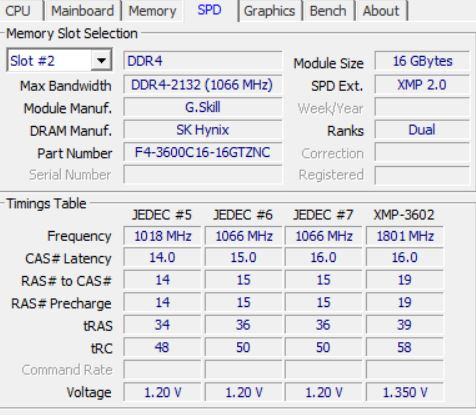

Jetzt, da dein RAM wieder auf "Auto" läuft, guckst du am besten erstmal im Taskmanager oder mit HWInfo64 oder CPU-Z (oder einem beliebigem anderem Tool welches das halt anzeigt) nach, wie schnell dein Speicher damit überhaupt wirklich getaktet wird. Ich gehe mal schwer davon aus, das es nicht 3600Mhz (bzw. 1800Mhz) sind.
danke für deine Antwort.
Der IF-Takt ist 1800 Mhz im CPU-Z.
Im Bios steht neben Auto der Multiplikator welcher aktuell verwendet wird. In meinem Fall 36.
