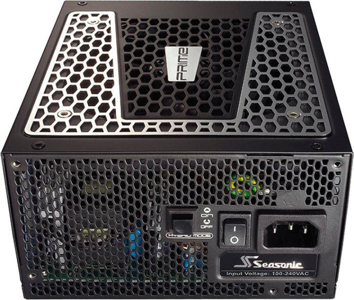

Ein Ersatznetzteil angeschlossen, der Rechner bootet einwandfrei Gott sei Dank :) Am defekten NT sieht man durchs Gitter, dass ein Bauteil eventuell ein Kondensator geplatzt ist. Ich poste morgen ein Bild davon.
Moin,
also ich war gestern der Meinung, dass ein Bauteil wirklich geplatzt war, siehe mein Bild unten. Auf den Produktfotos von diesem Netzteil sieht das ziemlich ähnlich aus...
