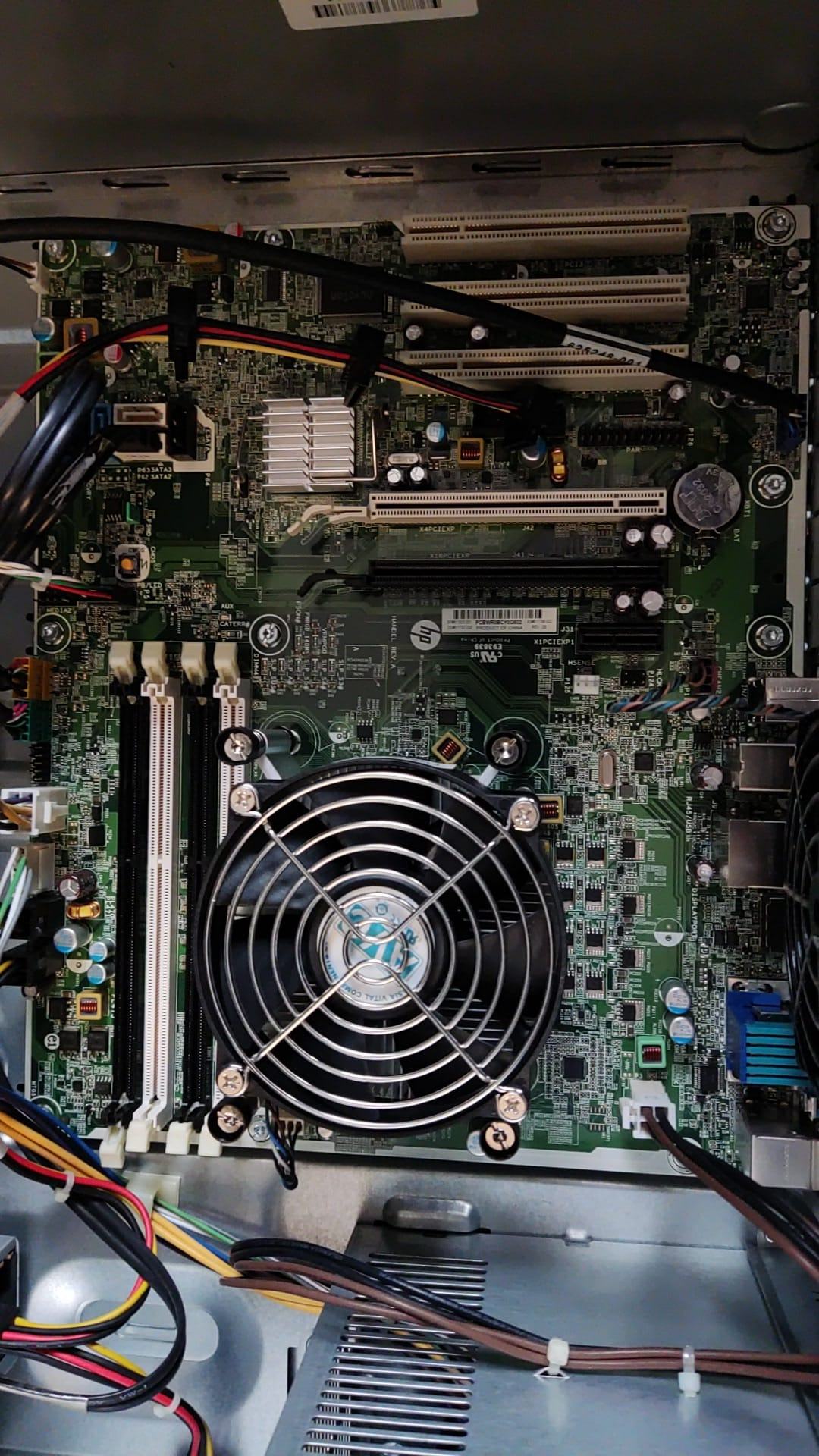

Hallo und guten Morgen,
kann jemand das Mainboard identifizieren;

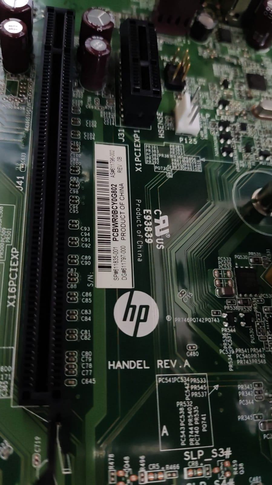

kannst du von dem aufkleber links vom pci-e x1 slot ca. 5cm über der cpu mal ein detailfoto schießen?
Sieht nach System Board aus einem HP Elite Tower aus, vielleicht vom 8200er oder 8300er. Die genaue SKU kann von dem genannten Aufkleber ablesen.
Hallo Seaderson hallo eimissary42
vielen dank für Eure raschen Rückmeldungen - danke für Eure Detailfragen - die helfen weiter.
Seaderson
also ich hab mal noch ein Bild gemacht (siehe unten)
emmissary42
Ich hab unten noch ein Bild angehängt.
