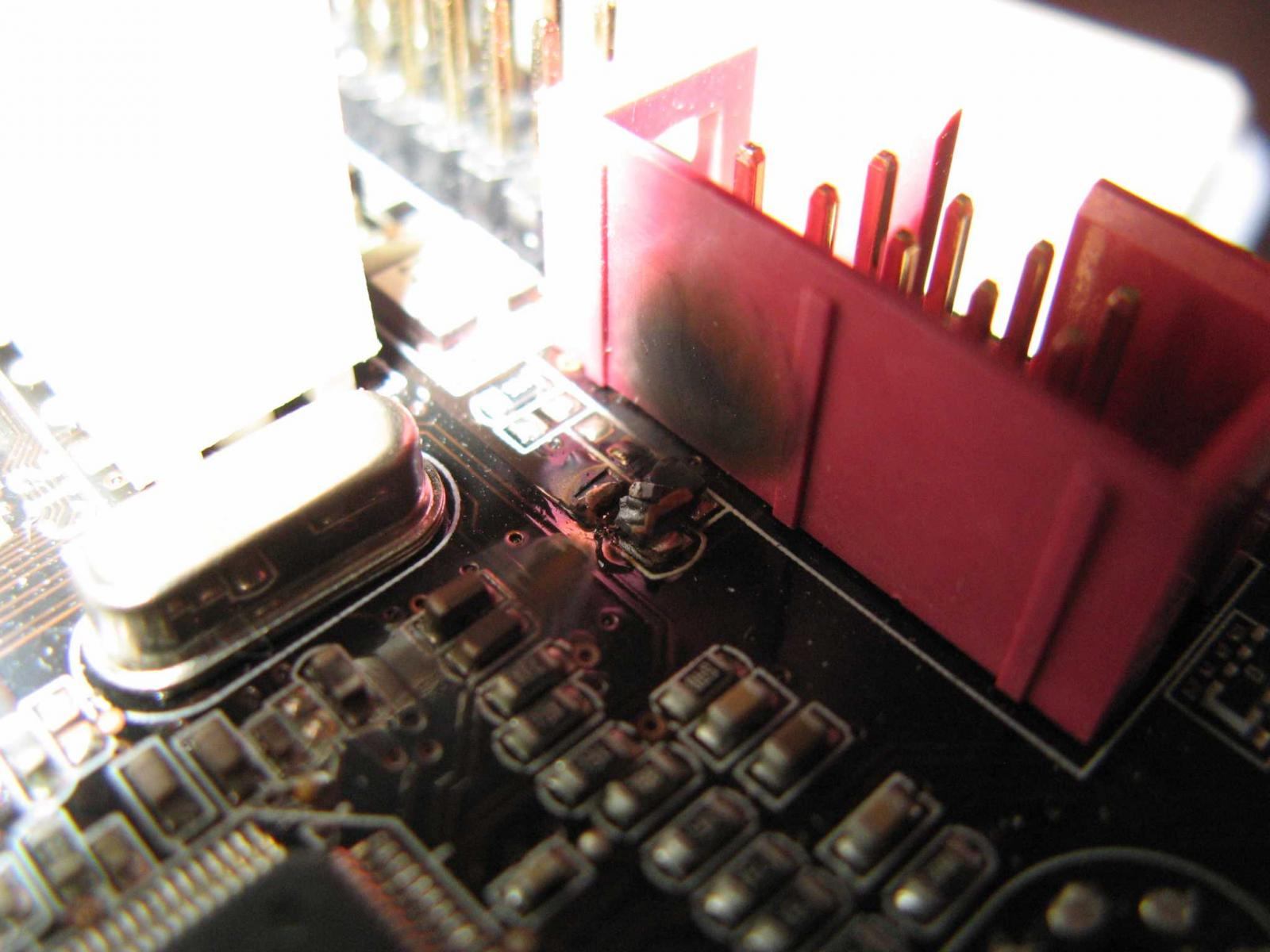

ich baue gerade einen Computer für den kleinen Bruder von meiner Freundin zusammen. Habe alles ordnungsgemäß angeschlossen und wollte starten, aber es hat sich erst nichts gerührt. Die LED auf dem Mainboard hat nur schwach geleuchtet und als ich am Netzstecker gerüttelt habe wurde sie dann auch heller. Als der Rechner dann aber gestartet hat ist oberhalb vom IEEE 1349 Anschluss ein Widerstand unter Funken durchgebrannt.
Zuerst habe ich noch gedacht, dass ich evtl. den USB-Stecker an den Firewire-Anschluss gesteckt habe, aber ich habe nochmal alles überprüft und die Kabel waren alle richtig angeschlossen.
Beim erneuten starten (ohne Frontside-USB und -Firewire) piepst der Rechner ununterbrochen.
Hat jemand eine Idee was den Kurschluss verursacht haben könnte? Kann sowas an einem vorherigen Defekt am Mainboard liegen?

der Kurzschluss war ca. 1,5 cm rechts von dem Abstandshalter links unten. Eigentlich direkt über dem Firewire-Controller.

weiß jemand von euch, ob es einen Unterschied bei dem IEEE 1349 port connector macht, wenn im Handbuch die Anschlüsse mit TPA2- und TPB2- etc. gekennzeichnet sind und auf den Steckern vom Frontside-Firewire nur TPA- und TPB- etc. steht?
ich hab mal ein Foto gemacht:

Jo, da muss man immer aufpassen. ;)
Nein, macht keinen Unterschied.
Eventuell hilfts, nen neuen Widerstand aufzulöten. Aber wenn du Pech hast, ist mehr kaputt.
