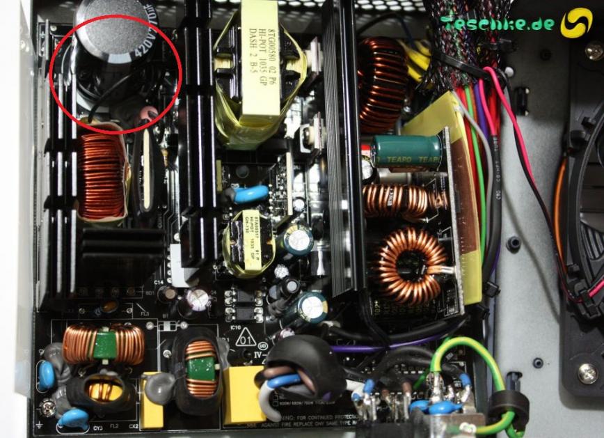

Es handelt sich um folgenden Teil auf der Platine, genauer gesagt um den Fuß dieses großen Bauteils (Beispiel aus einem anderen BQ NT):

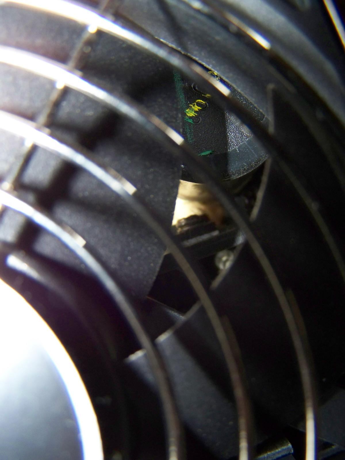

Bei mir sieht es so aus, als ob eine gelbe Masse um das Bauteil auf der Platine verteilt ist:
Das von dir gepostete Bild stammt von einem Gerät der E8 Serie, die technisch nicht mehr viel mit der E5 Serie, von der du sprichst, zu tun hat. Einzig der Name ist geblieben. Vergleichbar ist das so, als wenn du von einem Golf 2 sprichst und als Beispiel ein Bild eines Golf 5 verwendest...
Hierbei handelt es sich um Kleber, der während der Produktion des Netzteiles aufgetragen wurde.
Ich hoffe Ihr könnt es wenigstens ein wenig erkennen und mir folgen. Meine Frage ist nun, ob das ganz normal ist, also zb eine Dämmpaste oder ob dieses Zeug dort nicht sein sollte und vielleicht sogar aus dem Bauteil selbst kommt.
Ja, das ist normal und in diesem Falle nicht die Ursache...
