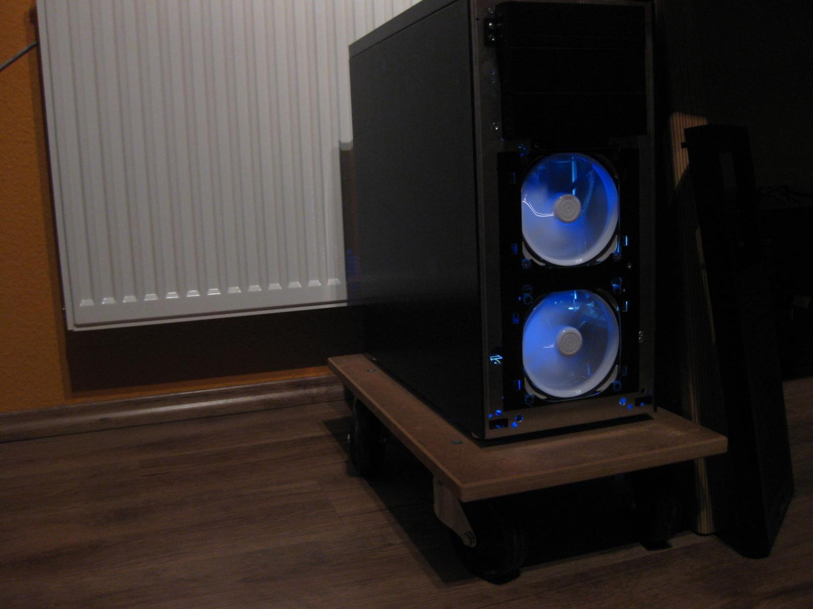

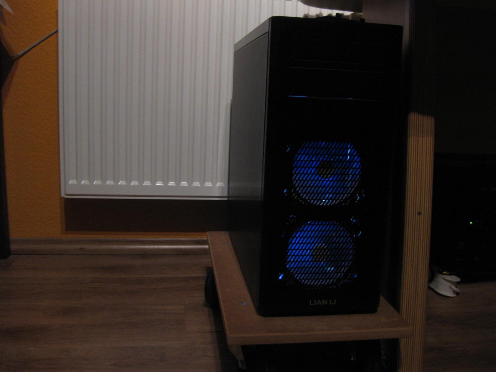

ein paar bilder, ich habe allerdings im case etwas blaues/weißes licht, falls du noch bilder willst im "off" zustand, geb bescheid!
Guinnes
Hab gerade die Paypal Rechnung bezahlt, 16,xx€.
da sieht man mal was bei caseking & co. so finanziell hängen bleibt..... :grrr:
Anhang anzeigen 220559Anhang anzeigen 220560
Guinnes
Ne passt schon so denke ich ;) und ohne Filter sind die komplett leise? Dachte das auch der Abstand zur Front auch nicht ausreicht :/

nein, komplett leise sind die eloops dann nicht.....einen fehler hat das pc-9F:
wenn du dir mal die vorderen löcher für die frontlüfter anschaust, wirst du sehen das die nicht rund sind , sondern mehr eckig.
das hat zur folge das die lüfter immer etwas blech vor der rotorfläche haben, und wenn auch nur 2-3 mm.
das sorgt für eine art "luftbrummen" da dort an den blechkanten relativ schnell luft vorbei strömt, ich bin noch am überlegen wie ich diese "ecken" wegschleife, damit wirklich die komplette "rotorfläche" des lüfters frei ist......dremel, feile , ???
ob die frontabdeckung dran oder ab ist, hört man nicht -> also ist der abstand vom eloop zum mesh ausreichend.
erhoffe mir durch das anpassen des einlassloches nochmal eine geräuschminderung.
hab nochmal ein foto gemacht wegen der kanten....

mein bestellung ist nun gestern auch gekommen, hat ca. 1,5 wochen gedauert was recht gut/schnell ist...wie ich finde.
allerdings wurde leider kein "magnetisches gegenstück zum aufkleben" mitgeschickt, k.a. kann auch sein dass ich falsch bestellt habe, bin im englichen nicht zu 100% sattelfest.
größe passt aber sehr gut und nun hab ich mir selbstklebendes magnetband bestellt.
auf alle fälle ist der filter feiner als die original lian li teile.....bin soweit zufrieden. nun muss nur noch das magnetband kommen und gut.
