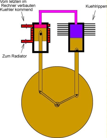

Wieso solte mann die Energie die die Wakü von den GPU CPU usw. abtransportiert nicht nutzen um zb die Acus für kabellose Geräte wie Maus Tastatur I-Pod oder was auch immer zu nutzen.
Wie ??
Mit einem an dei Wakü gekoppelten Sirlingmotor der einen Schrittmotor antreibt welcher ja bauartbedingt auch ein Generator ist.
Ich habe mall eine stark vereinfachte Zeichnung hingeschmiert (wolte erst ne Schemazeichnung eines Stirlingmotors von Wiki nehmen aber habe dan bedenken wegen Copierihgt gehabt :( )
So ihr HardcorLuxxer äusert euch mall über die machbarkeit.
Würde das ding überhaupt an einer normalen Wakü funktionieren? oder brauch man da keine sehr warmes wasser wie z.b. für ein turbine oder wie inner dampflock?

Die Frage nach der machbarkeit bezieht sich eher auf die Fertigungsmöglichkeiten unser Hardcoreluxxer als auf die Funktionasfähigkeit.

Erstmal tief durchatmen. Nen Stirlingmotor ist einerseits verdammt cool, jedoch hab ich mal eben durchgerechnet was der andererseits bringen könnte. Theoretischer Wirkungsgrad ist (Th-Tn)/Th, somit (20°C Wassertemperatur 50°C Prozessortemperatur) (323-293)/323=0,0928
Nun kann man bei Wikipedia nachlesen das die Stirlingmotoren meist nur 50% der theoretischen Effizienz erreichen. Nun hat man also noch gute 4% Wirkungsgrad. Bei einem Prozessor mit 95W Abwärme noch etwas 3 Watt Lüfterleistung: Würde also ausreichen.
Nun stellt sich aber ein anderes praktisches Problem: Reicht das auch aus um den Prozessor zu kühlen? Ich bin in meinem Beispiel davon ausgegangen das man den Prozessor als Wärme Reservoir und das Wasserals Kältereservoir nimmt.
Auch möglich wäre es natürlich das Wasser als Wärmereservoir zu nehmen. Dann stellt sich das Problem das man kaum Differenztemperatur hat. Kaum jemand will kochendes Wasser im Kreislauf haben, zudem bräuchte man ein noch kälteres Reservoir das auch zu kühlen ist.
Somit ist die Idee zwar nett, aber nur schwerlich umzusetzen ;)
