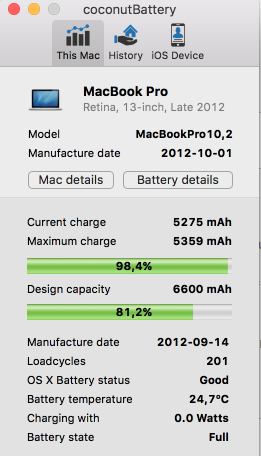

Hey,
vielen Dank für den Hinweis. Allerdings ist laut dem Tool mein Akku in Ordnung. Die frage ist nun wie viel Glauben man dem tool schenken darf. Lohnt es sich eventuell eine komplette Neuinstallation durchzuführen? Oder meint ihr eher das es daran nicht liegen kann.
Kein Ding ;)
Also das Tool ist eigentlich sehr verbreitet in der "Mac Community" und ich denke, dass es schon vertrauenswürdig. Klar ist es nicht gefeit von Fehlern, aber es sollte einen groben Eindruck vermitteln. Und der scheint - Akku technisch - i.O. Daher würde ich tatsächlich mal ein aktuelles BackUp anlegen und dann neu aufsetzen. Du kannst in dem Zuge auch mal probieren PRAM und NVRAM zu reseten. Muss nichts bringen, aber wer weiß...Versuch ist es (nach einem BackUp) Wert! Hier ein Link zu dem Thema.

Ich klinke mich hier mal ein.. mein MacBook schaltet sich seit wenigen Tagen sofort ab, sobald ich das Ladekabel abnehmen. CoconutBattery habe ich runtergeladen, technisch scheint der Akku auch bei mir in Ordnung zu sein. Abgesehen davon, dass ich bei über 1000 Ladezyklen bin. CMD habe ich bereits zurückgesetzt, hat nichts gebracht.
Ich überlege jetzt den Akku zu wechseln, eventuell könnten aber auch die Ladeelektronik im Eimer sein, oder? :/

Kann ich mir beim Gerät des TE wirklich auch gut vorstellen. 2012 und gerade mal 200 Ladezyklen. Das Ding hing wohl wirklich nur am Ladegerät.
Probier mal was Aymo vorgeschlagen hat. Vllt klappts ja.
