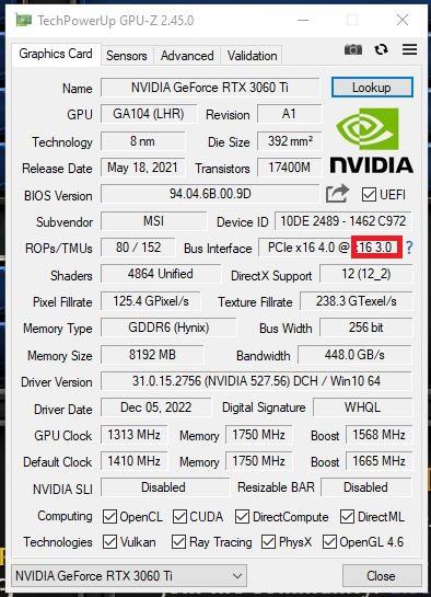

In GPU-Z siehst Du, ob die GPU mit 16 Lanes versorgt wird.
Kann ich laut erstem Bild also davon ausgehen, dass alle 16 Lanes für die Grafikkarte genutzt werden?
