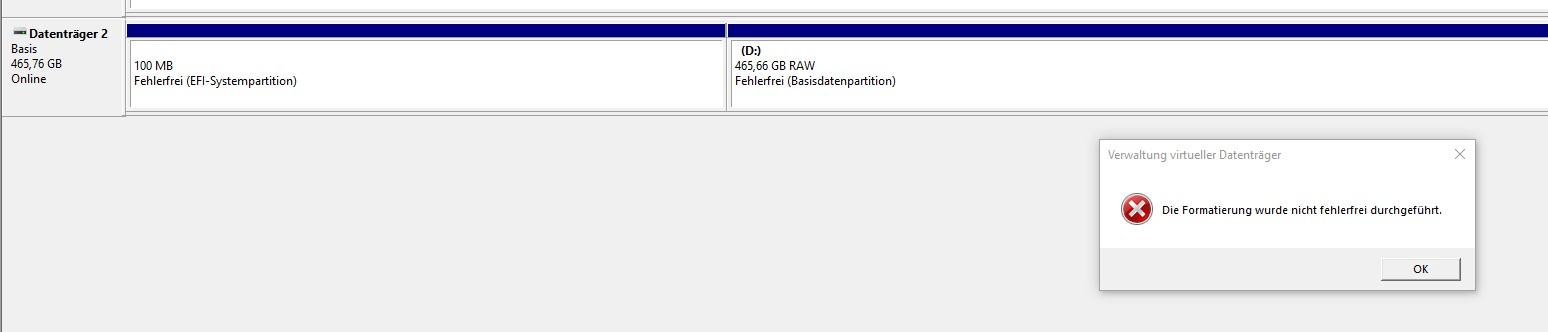

3. gestern wollte ich die Platte formatieren aber der Fehler kommt: "Windows konnte die Formatierung nicht abschließen"
4. die Platte wird angezeigt, aber neuen Datenträger einrichten oder Volume hinzufügen geht nicht

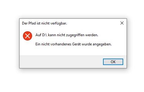

5. sobald ich etwas versuche, kommt dieser Fehler: "Auf D:\ kann nicht zugegriffen werden. Ein nicht vorhandenes Gerät wurde angegeben."

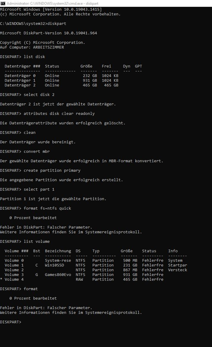

11. mit Diskpart alles gesäubert, sobald ich RAW zu NTFS ändern will, Fehler: Falscher Parameter, Partition nicht gefunden"

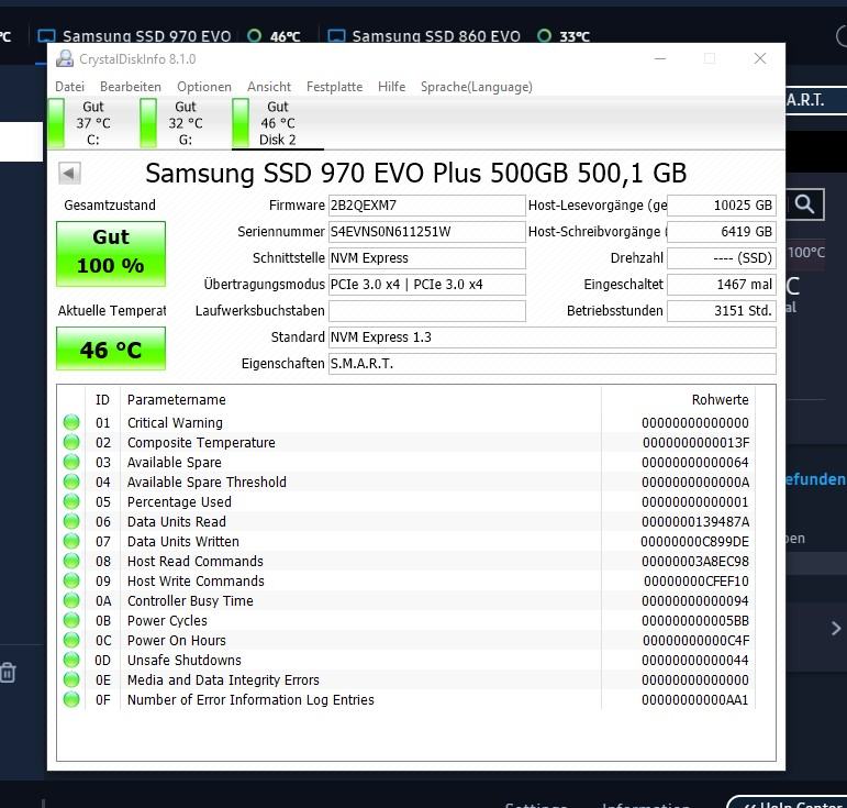

Von daher kann ich nur sagen, dass die letzten Werte alle in Ordnung waren. Kein Fehler angezeigt, aber aktuell wird`s nicht mal mehr angezeigt.

edit: Achso, CDInfo warnt ständig, dass sie um 55°C warm wird. Ist das zuviel? Meine normalen SATA laufwerke haben 35°C
edit2: Vollständiger Scan mit Samsung Magician 100% Gut

Auch GParted sagt, es kann nicht auf die Platte geschrieben werden. Schreibschutz entfernen mit Diskpart bringt nix.
Generell hat mir keine Anleitung geholfen. Sobald es um format geht, egal mit welchem Programm, fliegt die Platte raus.

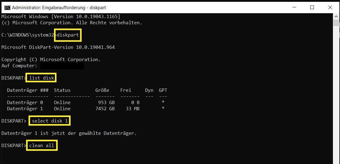

Laut deinen Diskpart Screenshot verwendest du nur diskpart clean.
Das reicht nicht um die SSD zu löschen, du musst die SSD komplett löschen mit diskpart> clean all (Bild unten).
Die Formatierung würde ich in Windows machen, das GPT Partitionierungsformat verwenden nicht MBR.
Das ändert nichts. Trotzdem wird die Platte sauer, sobald ich mit einem format, neu, volume Befehl ankomme.
Das "all" bewirkt ja nur dass die Daten überschrieben werden, mir ging es ja um die Partitionen.
So oder so hängt sie sich auf. Hatte alle möglichen Tutorials durch.

Auch Crystal zeigt es mir sehr gut an, denn der Status springt von 100% Gut zu 99% VORSICHT. Fehler bei AVAILABLE SPARE, kein Wert, aber Gelb.
