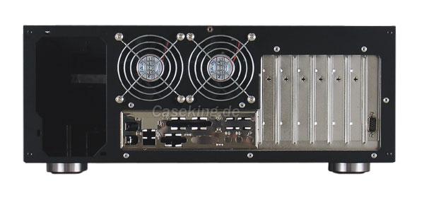

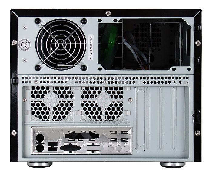

Zum Vergleich. Man sieht: Der Gemin ragt nicht einmal über die Kante der hinteren Aussparungen für 60mm-Lüfter. Beim OrigenAE finden über dem Board 80mm-Lüfter Platz, somit stellt die Höhe des Gemin kein Problem dar. Bin fündig geworden :drool:
Also, wenn man sich das Case mal anschaut:
Hat hinten ebenfalls 80er, das "2. Deck" beginnt da, wo die Strebe über den Erweiterungskartenslots verläuft. Folglich sollte der Gemin passen :bigok:
Von der Höhe her dürfte das sicherlich passen mit dem Gemini, nur ob das mit der generellen Größe in Form von Breite und änge passt, is die andre Frage.
:love: der Gemini schaut ja mal schick aus. Und von der Höhe passts auch. Ich denke das wird auch meine Wahl :)

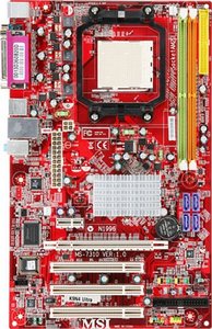

MSI K9N4 Ultra-F
Meine Begeisterung hält sich in Grenzen.
Das Board ist auf gut Deutsch das Letzte.
Gut, werden jetzt einige sagen, dumm, wer auch so nen Billigzeugs kauft.
Stimmt.
Das Layout des Boards ist nichtmal erwähnenswert. Man sehe sich mal bitte die Lage der Stromanschlüsse an...
Wie schon gesagt, das Board hat kein FireWire. Sehr praktisch bei einem HTPC, auf den man von der Kamera mal was überspielen möchte.
Dafür hat es einen großen Aluminiumkühler, der durch den hitzköpfigen nForce500 auf unangenehme Temperaur gebracht wird.
Das Board lügt mich auch hier ungeniert an und behauptet, das Ding, was den Kühler dermaßen aufheizt, dass ich mir die Hand dran verbrenne, hätte eine Temperatur von angenehmen 35° im Schatten.
