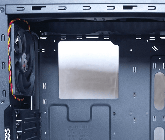

Thema steht oben: Der Haken. OHNE Boardausbau!
- Preis spielt keine Rolle!
- Kein: "Eventuel", "Maybe", "check mal aus", "der könnte es schaffen" etc.pp
Lediglich tatsächliche Erfahrungen gesucht..
Board ist Asus Prime 370X Pro
Der Rest der Konfig sollte keinerlei Rolle spielen, weil Gehäuse groß genug! ^^
CHECK MAL AUS, ob dein Gehäuse hinter der CPU eine Aussparung für die Backplate hat. Denn sonst kannst du "ohne Boardausbau" vergessen
Dann könntest du einen noctua NH D15 montieren, dafür müsstest du nur die backplate hinten festhalten, also wenn du daran kommst oder sie siehst, geht das ohne weiteres
ansonsten Flex nehmen und Loch reinschneiden. Board mal fix ausbauen sollte da aber dann doch cleverer sein.
Bei nem NH D15 müsste er die Backplate nichtmal festhalten solange noch die orignalen AMD Haltenasen oder was vergleichbares am Board sind. Einfach die Haltenasen nacheinander mit den Teilen des Noctua Retention Moduls ersetzen und fertig.
Höhe der Ram-Riegel wäre auch noch interessant für einen Luftkühler.
