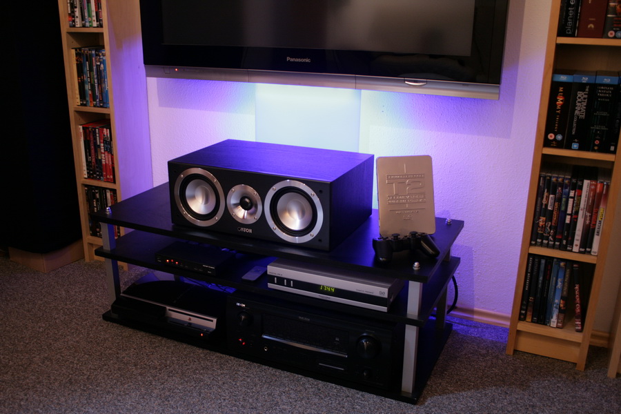

b) kommt auf die geräte an, ich hab sowas um die 20mm und mein center drückt da massiv drauf und es biegt sich ganz leicht durch
würde fast unten mittig noch ein paar fuße anbringen
