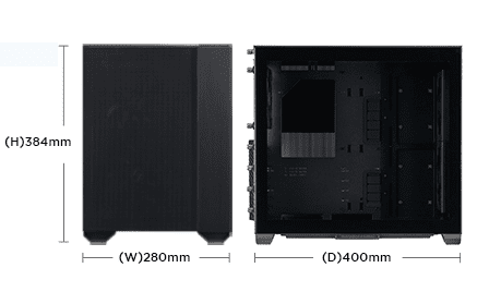

Alles klar, ich habe beim stöbern gerade ein Gehäuse gefunden, welches tattsächlich passen könnte: https://lian-li.com/product/o11-air-mini/

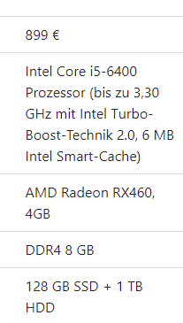

Was hält denn die Gemeinde von einem gebrauchten Lenovo Y710 mit folgenden Specs für 250€?
Schau dir die absoluten Maße an. Nur weil Mini dransteht, muss es nicht Mini sein.
Definiere dein Anforderungen, schau bei Notebookcheck was mit der RX460 geht.
RDR kannste jedenfalls vergessen.
Muss zugeben, dass es mir erstmal ja doch recht klein erschien. Hat aber ein Volumen von fast 43L. Okay, das ist mir definitiv zu groß und sperrig.
Hauptsächlich zocken und das in High mit 1080p. Hier und da mal in einen neueren Titel reinschnuppern wäre halt auch mal schön, dachte ich.
desktop rx580.
die laptop 460 reicht für diablo3. aber nicht für rdr2
dein budget ist halt arg knapp für deine anforderungen
