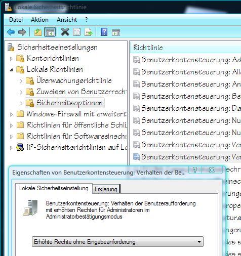

Mit der Premium brauchst du nicht den Registry System Wizard. Für dich sind die lokalen Sicherheitsrichtlinien (secpol.msc) so zugänglich.
Über die Suche im Startmenü secpol.msc aufrufen und wie auf dem Attachment die Änderungen durchführen.
