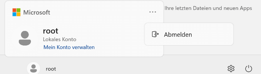

Auf einem Rechner hat sich der Logoff Dialog verändert. Er sieht jetzt so aus:
Erst wenn man auf die 3 Punkte rechts oben klickt, kommt die "Abmelden" Möglichkeit.
GIbt es eine Möglichkeit das wieder auf die alte Variante ohne die Microsoft Kachel umzustellen?

Dann hoffen wir mal das MS es wirklich besser und nicht noch umständlicher macht. Ich habe mir das vermutlich mit dem 2024-08 Update eingefangen. Auf dem Rechner ohne dieses Update habe ich noch das alte Verhalten.
Die Alt F4 Variante ist wohl die schnellste.

Wirklich Logoff oder nur den PC temporär sperren?
Dann drücke einfach Win+L.

Auf meinem PC kam das definitiv mit dem August Update (KB5041585). Hier hat es einer schon mit dem Juni Update bekommen.
Logoff Änderungen
Mir geht es wirklich um Logoff. Ich logge mich ab und zu per RDP auf meinen Windows 11 Fileserver ein und möchte nicht immer eine unnötige Desktopsitzung laufen lassen.

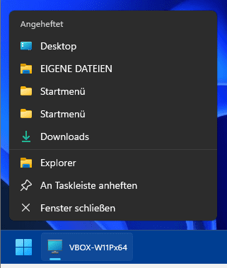

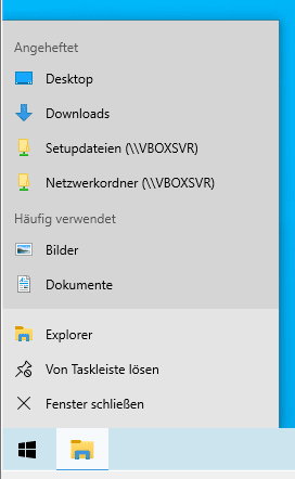

Eine Sache die mich bei Win11 noch bis heute stört: Bei Win10 gab es die Möglichkeit, wenn man mit der Mau auf ein Programm, Ordner, o.ä. in der Taskleiste geht und mit linker Maustaste daraufklickt, draufbleibt und nach oben zieht. Hatte man verschiedene Optionen. Unter anderem, das "Programm, Ordner, Browser" ein zweites mal öffnen.
Ich fand diese Option immer sehr nützlich und verwendete sie gerne. Im Büro sind wir noch auf Win10 und dort Verwende ich die Funktion aber zuhause bei Win11 geht, dass nicht mehr...
Das ist eine etwas aufwändige Alternative, um das Kontextmenü zu öffnen. Unter Windows 11 funktioniert das weiterhin, nur eben mit der rechten Maustaste und ohne drag & drop.
😅 Danke dir, dass ich da nicht selber daran gedacht habe (y)
