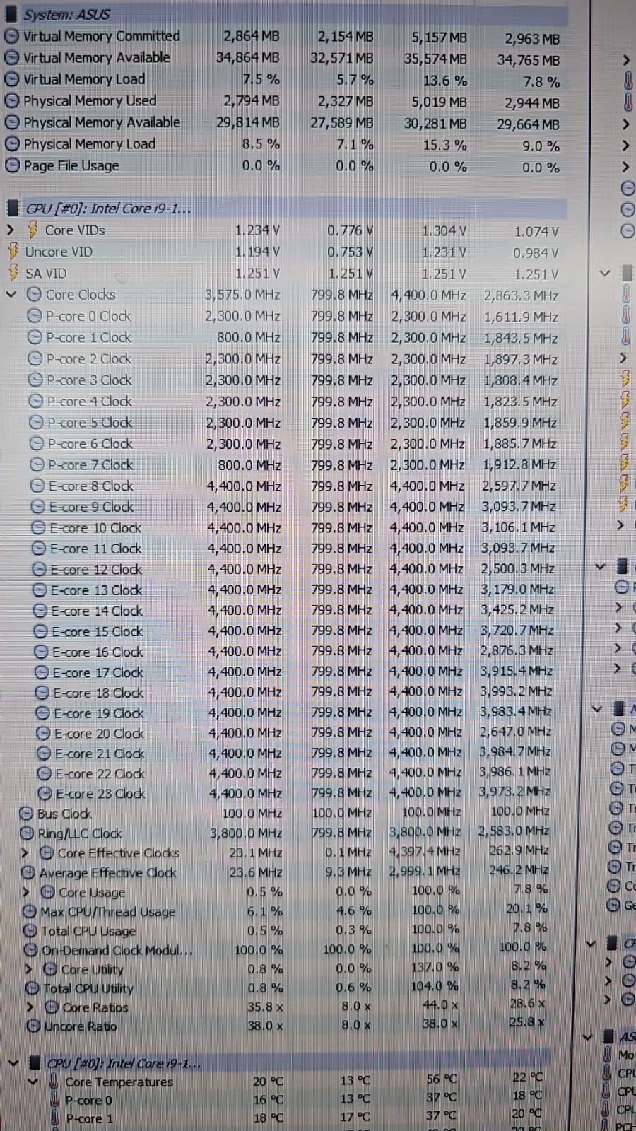

Ich habe jetzt schon das 2.mal lochfrass bei einem Chip.
Erst bei einer gpu rx 7900xt und jetzt bei einem 14900kf nachdem flüssigmetal von thermal Grizzly benutzt wurde. Ungefähr nach 9-12 Monaten Benutzung.
Konnte das auch schon jemand mal feststellen?
Hier noch mal die Daten vom hwinfo

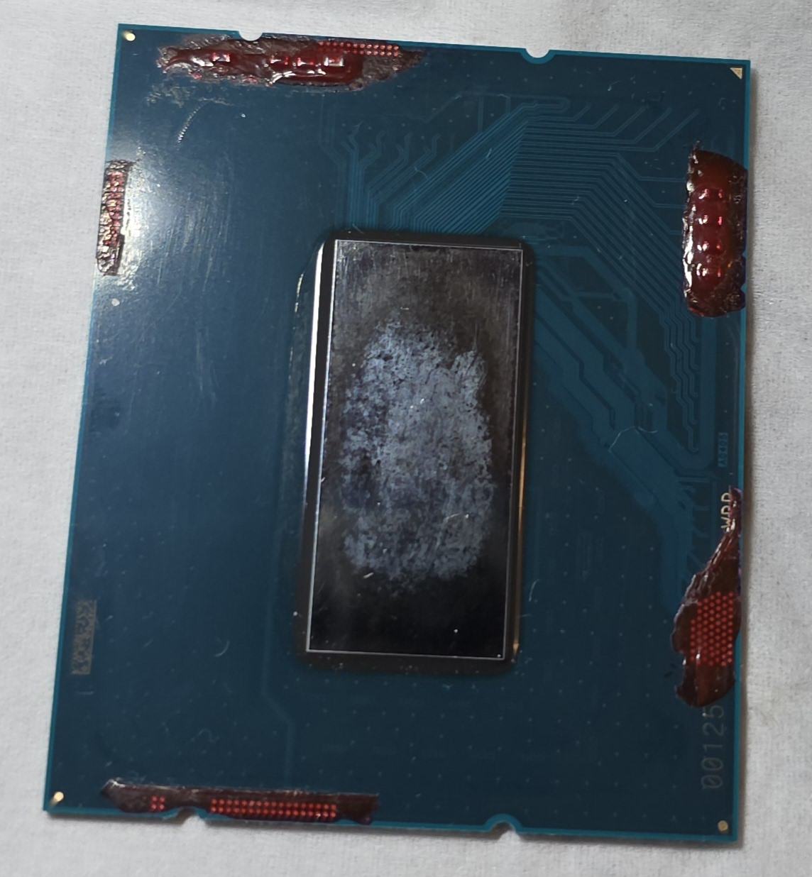

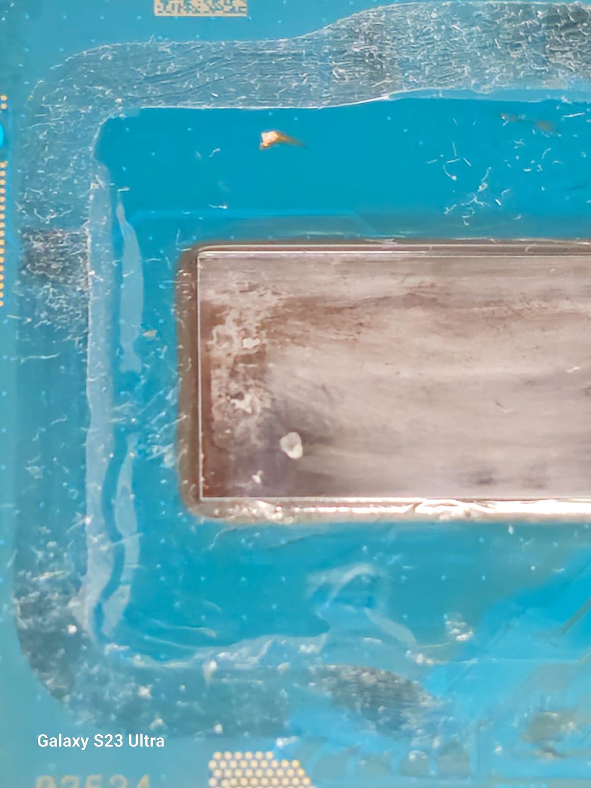

Bei mir gab es noch kein Loch, aber der Thermal Grizzly Conductonaut Extreme hat einen riesigen Fleck auf dem CPU-Die hinterlassen.
Ich hatte fast acht bis neun Monate Thermal Grizzly Conductonaut Extreme mit einem Supercool-Block auf meinem 14900K, aber keinen Fleck auf dem CPU-Die, nichts.

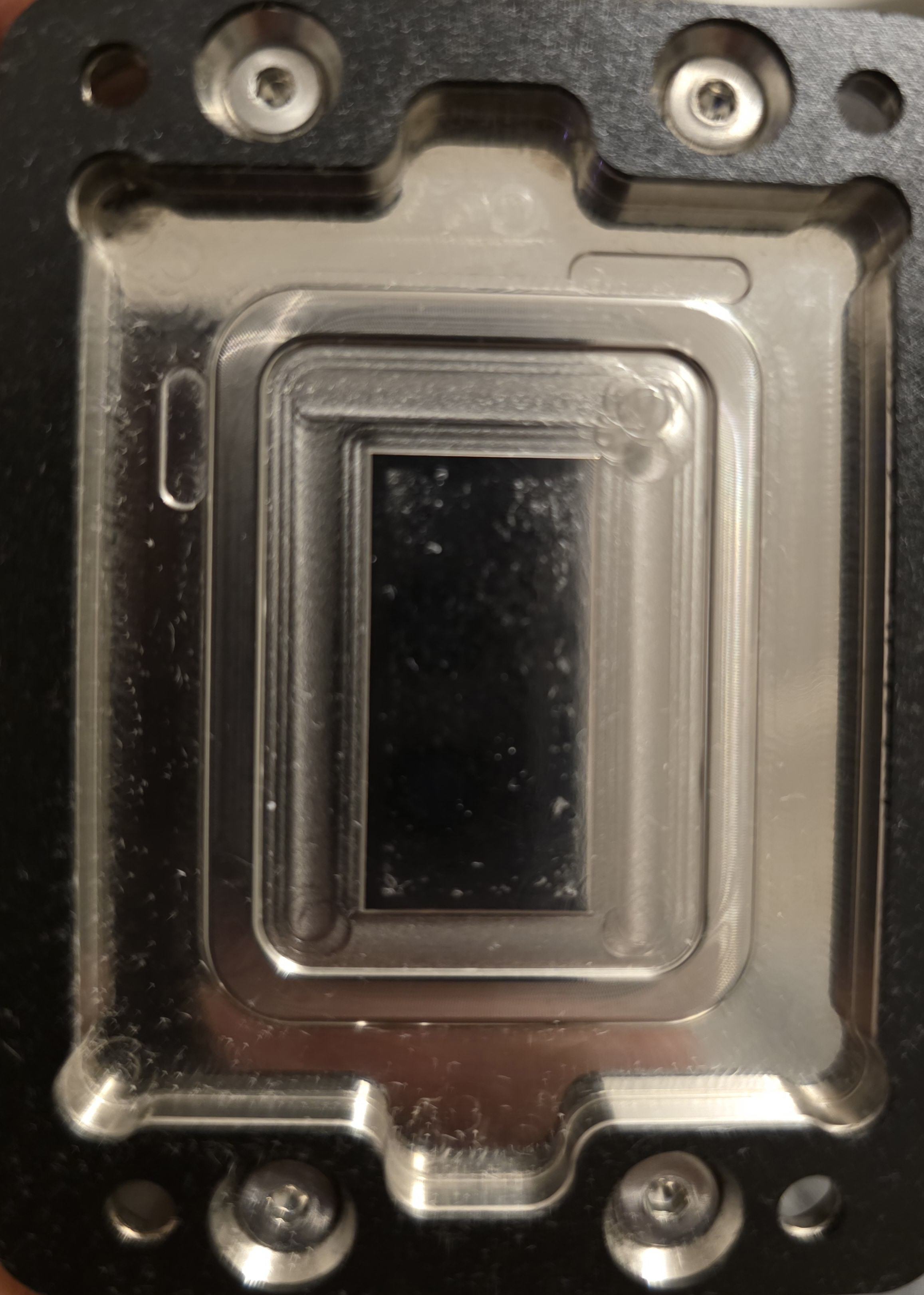

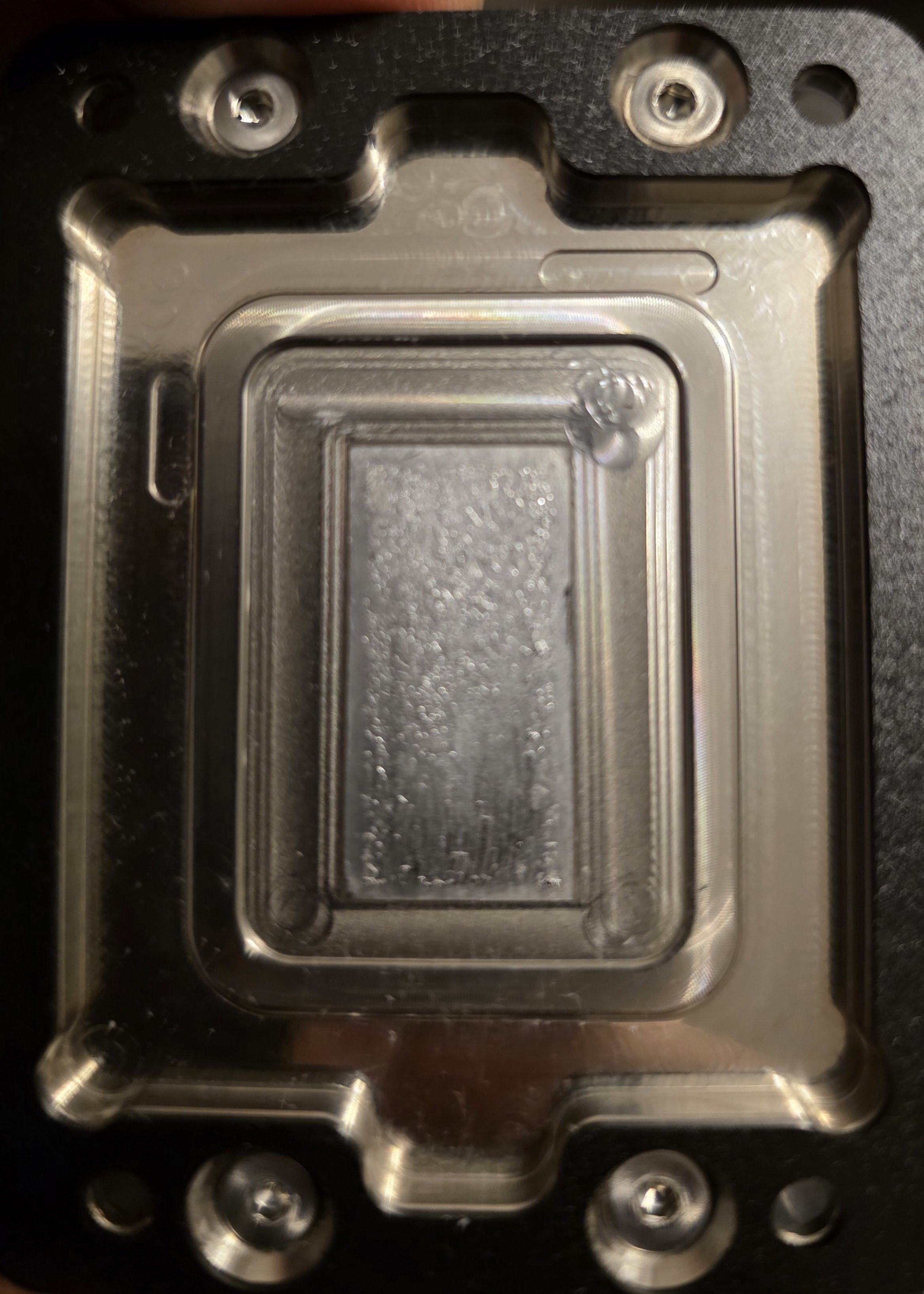

Im Dezember habe ich auf einen Der8auer-Block umgebaut und wieder Thermal Grizzly Conductonaut Extreme verwendet.
Vor ein paar Tagen habe ich den Block abgenommen, um die CPU auf ein anderes Mainboard zu wechseln, und nach dem Reinigen der LM sah ich einen riesigen Fleck auf dem CPU-Die, der sich nicht mehr mit Nevrdull wegpolieren lässt.
Auf dem Der8auer-Block sieht man auch, dass die Oberfläche von der Liquid Metal geändert wurde. Ich habe den Block poliert, aber an einigen Stellen sieht man, dass die Nickeloberfläche nicht mehr glatt ist.

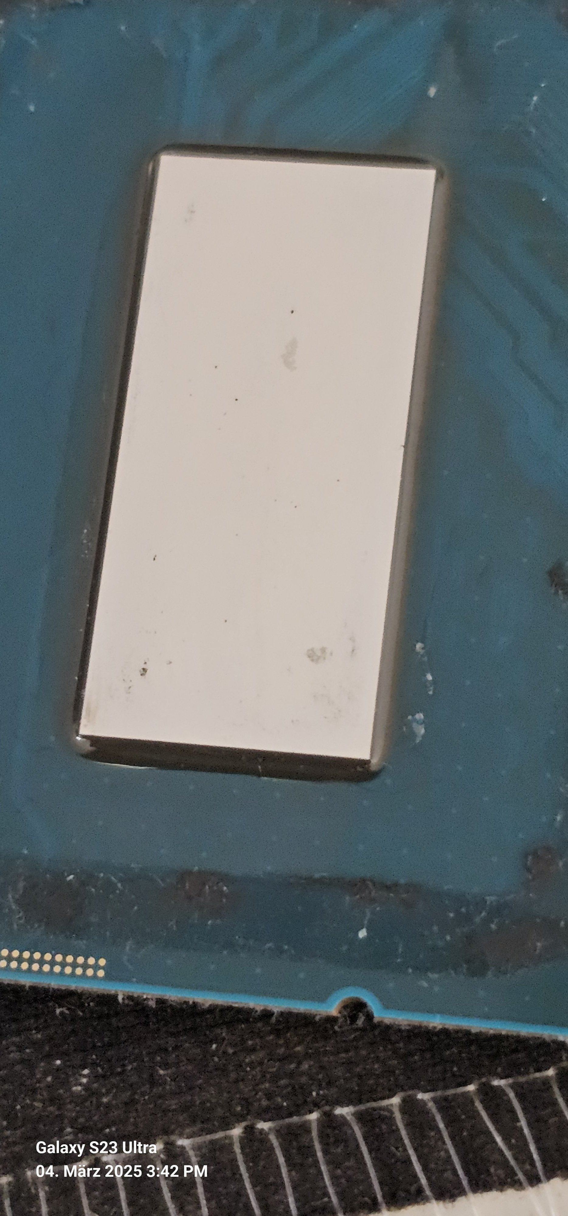

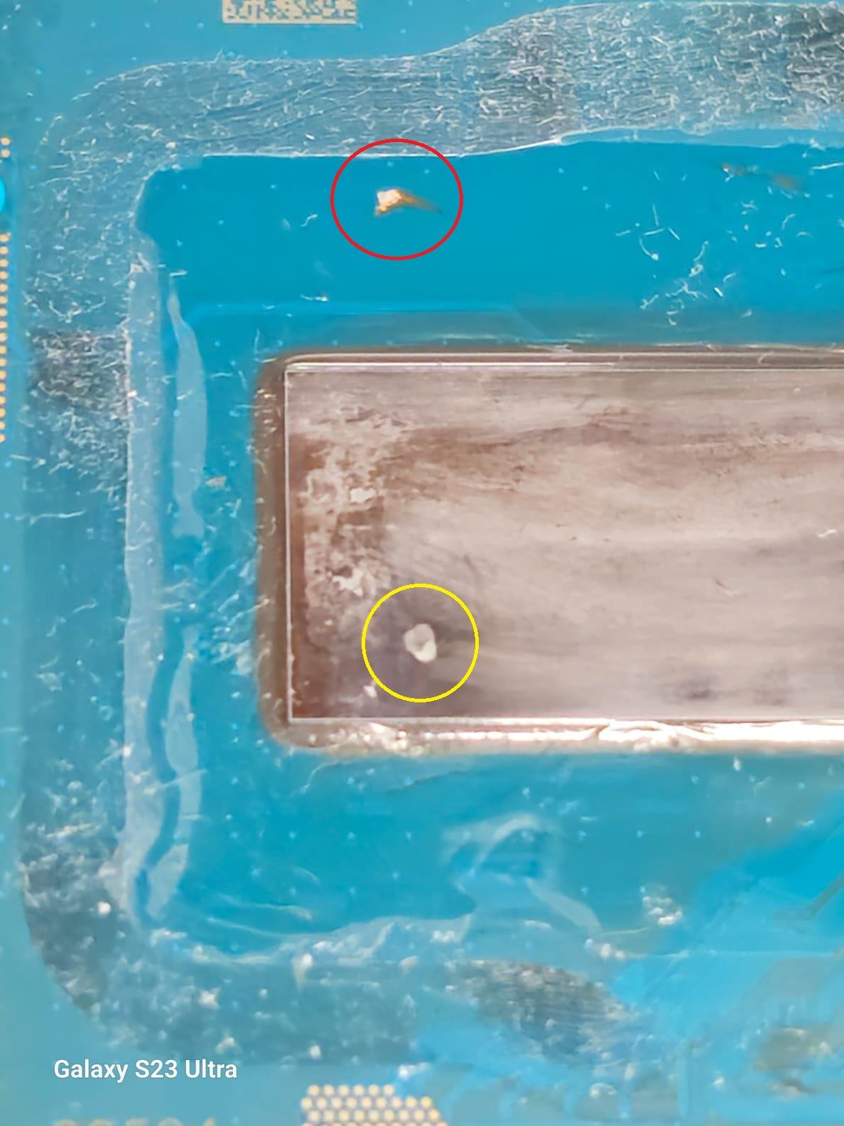

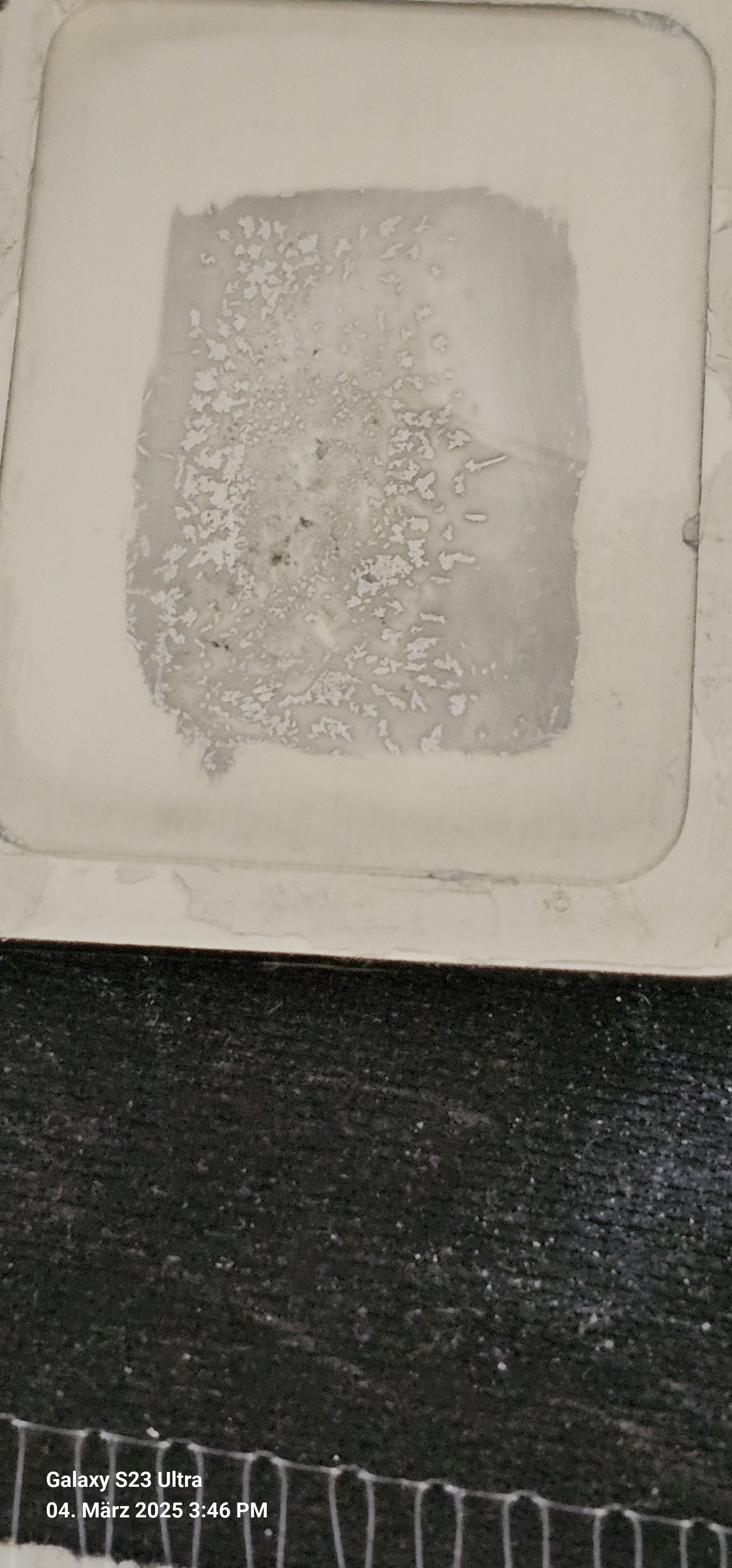

Nach nochmaligen reinigen, musste ich mehrere Beschädigungen am cpu feststellen
Und das ist der supercool DD kühler.
Nach mehrmaligem reinigen und polieren.

Ja mit weniger Leistung als die e cores
Sind das richtige Löcher oder nur Verfärbungen? Ich habe mir mal mit Flüssigmetall mein Kühler "auflegiert" weil der halt nicht vernickelt war. Dachte aber mit Silicium reagiert das nicht.

aber meine Laienmeinung sagt mir wenn das LM mit der CPU reagieren würde, dann würde das ganze Ding so aussehen und das nicht nur bei dir. Da es aber nur der eine FLeck ist, vermute ich eine Verunreinigung. Ob die aus dem LM kommt, oder ob du die selber da reingekriegt hast, who knows.
Kann aber auch an der Vernickelung des Kühlers liegen. Wenn es mit dem Supercool keine Probleme gab ,aber mit dem Mycro Direct-Die schon.

Diesen mutmaßlichen Lochfrass hatte ich auch schon mehreren Kühlerunterböden. Damit meine ich nicht die "üblichen" unschönen Ablagerungen, sondern tatsächlich mini-mini-mini Löcher.
Ich gehe davon aus, dass man unter einem sehr guten Mikroskop noch viel viel mehr dieser Löcher findet.
Interessant wäre, warum das punktuell mal mehr und mal weniger ausgeprägt ist.
Das kann ja nur an den punktuellen Materialunterschieden (Kühlerboden/Flüssigmetall) und/ oder der Hitze liegen.
Auf einem die hatte ich das aber noch nie.
Du hattest von einer degraded performance der e-cores gesprochen. Bissle weird, weil ich bei solchen Schäden auf dem die eher mit dem Tod der CPU rechnen würde.

Hi :) Hast du mir geschrieben oder unserem Support? Ich bekomme so viele Nachrichten und Emails an einem Tag, dass da leider vieles untergeht :/
Ich bräuchte die CPU natürlich hier und müsste die im REM untersuchen, um eine präzise Aussagen treffen zu können, aber ich versuche etwas Hintergrundinformationen zu geben.
Löcher in der CPU durch Flüssigmetall würde ich grundsätzlich ausschließen, da Gallium nicht korrosiv gegenüber Silizium ist. Bei geköpften und polierten CPUs wird allerdings in der Regel die obere Schutzschicht aus Siliziumnitrid abgetragen weshalb Gallium direkten Kontakt mit Silizium hat. Dadurch kommt es zur Bildung intermetallischen Gallium-Silizium Phasen. Das lässt sich auch durch weiteres Polieren nicht entfernen, da du sonst einen Teil der CPU mit wegpolieren müsstest.
Es kann auch zur Ablagerung von Galliumoxid und im späteren Verlauf durch Hydrolyse zur Ablagerung von Galliumoxihydroxid kommen. Das ist durch eine Art gräuliche Wolkenbildung erkennbar ähnlich dem was wir auf den Fotos von turbogear sehen. Diese würden sich durch polieren allerdings wieder entfernen lassen, da es nur eine mechanische Anhaftung an der Oberfläche ist und keine intermetallische Phase oder Legierung.
Intermetallische Phasen bilden sich grundsätzlich immer beim Einsatz von Gallium basiertem Flüssigmetall und damit egal ob das ein Thermal Grizzly Flüssigmetall ist oder ein anderer Hersteller. Das ist auch das was ihr auf jedem Wasserkühler als "Rückstände" sehen könnt. Bis vor ein paar Jahren ging man auch davon aus, dass Nickel dieses Problem nicht hat, aber mittlerweile sind wir in der Forschung deutlich weiter und wissen dass auch Nickel und auch Chrom davon betroffen sind. Nur eben in deutlich geringerem Maße als es auf nacktem Kupfer der Fall ist. Wir forschen schon mehrere Jahre an einer neuen Beschichtung, um diese Probleme zu verbessern, aber das ist zum Teil Grundlagenforschung und wird noch eine Weile dauern.
Auf den Bildern von Schnatti bin ich mir ehrlich gesagt aber nicht sicher, ob das wirklich Löcher sind oder nicht doch ein leichter Aufbau nach oben. Ein Loch in der CPU mit Rissen im Silizium würde die CPU mit Sicherheit so beschädigen, dass du sie gar nicht mehr verwenden könntest. Einen Teildefekt dieser Art hätte ich zumindest noch nie gesehen - was natürlich nicht heißt, dass es unmöglich ist. Auf dem Bild von dir gelb markiert sieht für mich eher nach einem leichten Materialaufbau aus. Das würde zumindest erklären warum du Beschädigungen am Supercool Kühler hast. Was mir mehr Sorgen bereitet ist die rot markierte Beschädigung, die darüber auf der Platine zu sehen ist.
Alles wie gesagt mit Vorsicht zu genießen, da ich mir die CPU hier genau anschauen müsste um exakte Rückschlüsse ziehen zu können. Sollte es ein Materialaufbau sein dann könnten wir das bei Grizzly auch für dich wieder entfernen. So ein Materialaufbau ist auch gerne mal mehrere Mikrometer hoch und führt entsprechend zu einem schlechten Kontakt zum Kühler und kann dadurch diverse Probleme verursachen.
Lass mich gerne wissen, ob du uns die CPU dafür schicken kannst.

Was auch passieren kann ist eine Art Verschweißen beider Flächen, aber das passiert bei vernickelten Kühlern wirklich selten. Bei unvernickelten Kühlern bilden sich sehr dicke Intermetallische Phasen zwischen dem Gallium und dem Kupfer. Das führt zu einem Galliummangel im Flüssigmetall und damit zum Erstarren des Materials, weil sich zwischen Gallium und Indium der Schmelzpunkt weit noch oben verschiebt. Versucht man dann den Kühler abzunehmen, kann man tatsächlich die CPU beschädigen weil beides fest miteinander verbunden ist. Habe ich aber bei vernickelten Kühlern bisher nicht gesehen sondern nur wenn es jemand auf einer AIO aufgetragen hat.
Vielen dank für die Rückmeldung. 🙂
Das bedeutet, in meinem Fall sollte die Wolkenbildung keine Gefahr für die CPU darstellen, wenn ich wieder Conductonaut Extreme verwende oder?
Bekomme ich das weg, wenn ich weiter mit Nevr-dull poliere?
Oder gibt es etwas anderes, das besser zum Polieren geeignet ist?
Das bei deiner CPU sollte sich wegpolieren lassen von dem was ich sehe. Never Dull hab ich persönlich noch nie verwendet, aber habe zumindest viele positive Berichte darüber gelesen.
Vielen Dank.🙂
Dann versuche ich am Wochenende das wegzuplieren.
Wenn du bessere Vorschläge als Nevr-Dull hast, lass mich wissen.
Danke für die Infos und Tipps @der8auer
