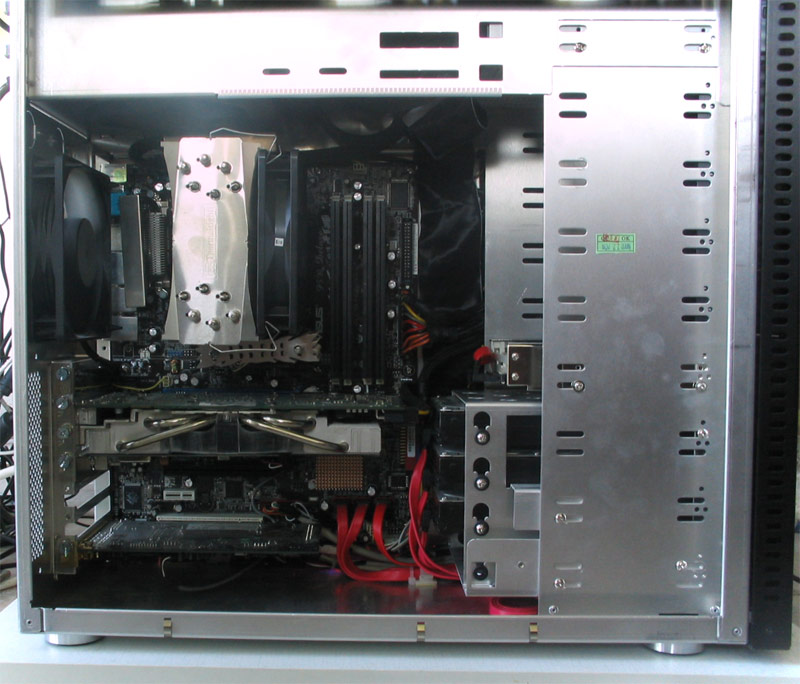

Zusammen mit einer 8800GTS 512 habe ich diesen Käfig in einem Lian Li A16 benutzt, das bis auf ein paar Veränderungen am Mainboard-Tray und der Front baugleich ist.
Aber natürlich kannst du auch die SQDs verbauen, die aber dann sehr weit ins Gehäuse ragen.

Ich sehe das Problem eher in Verwendung mit deiner zukünftigen HD4780X2, da wirst du nicht umhinkommen und den Käfig in die mittleren 3 Slots zu packen, da wenn du den Käfig unten verbaust, kein Platz für die lange Karte mehr ist.
Ich hatte damals mit der 8800GTS 512 nurnoch 2-3cm von Ende Karte bis Anfang Festplatte.

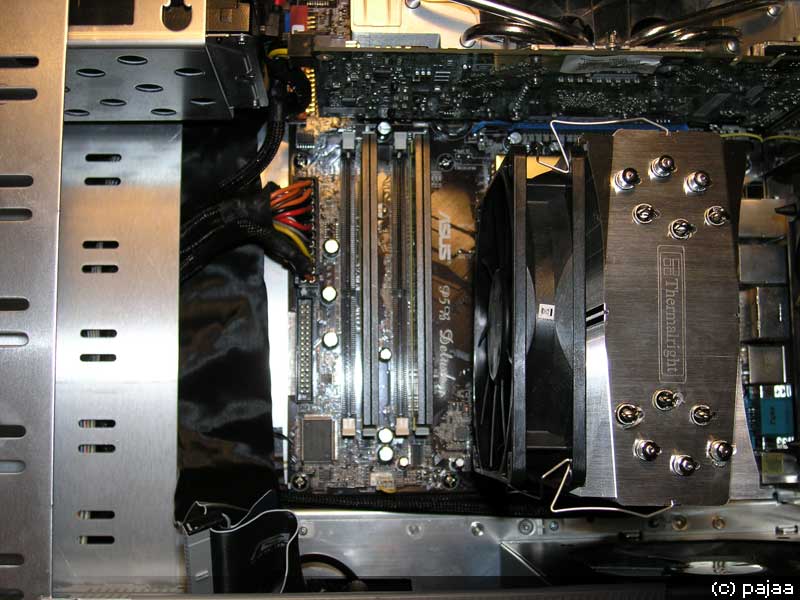

Ich denke, hier sieht man es recht deutlich:
