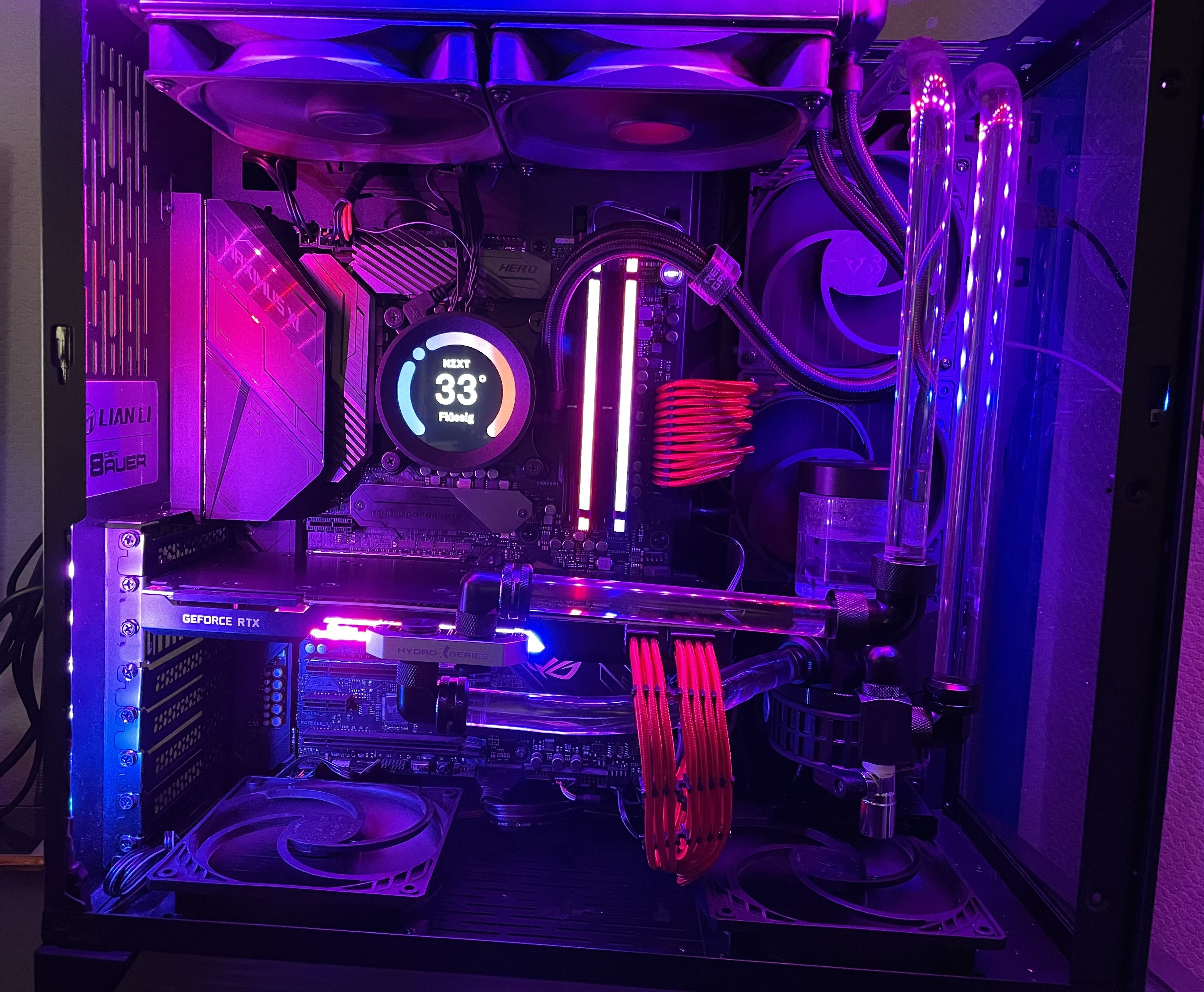

Hallo, Radiator musste doch mit Anschlüssen nach oben sonst hätte ich noch am Gehäuse ruumsägen müssen, hier ist mal ein Foto vom System.
Ich hoffe morgen kommt noch der neue Temperaturfühler, dann muss das DP Ultra noch ma raus und ich überlege ob ich das EK-CryoFuel Solid Cloud White mal Testen soll.
