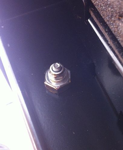

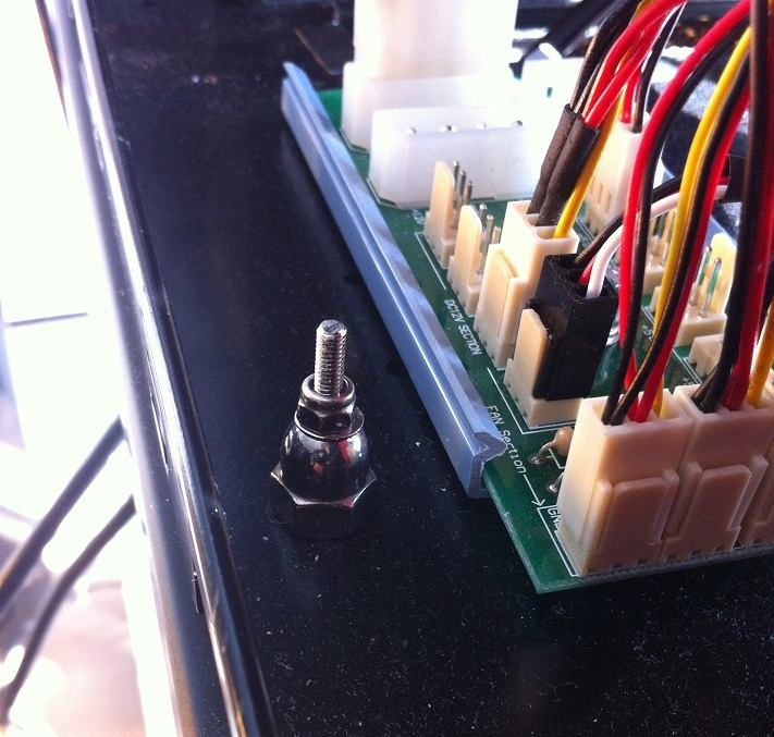

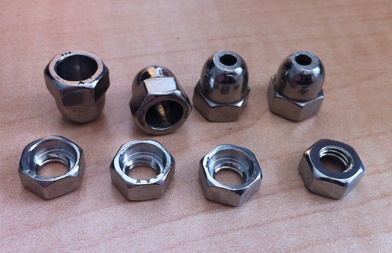

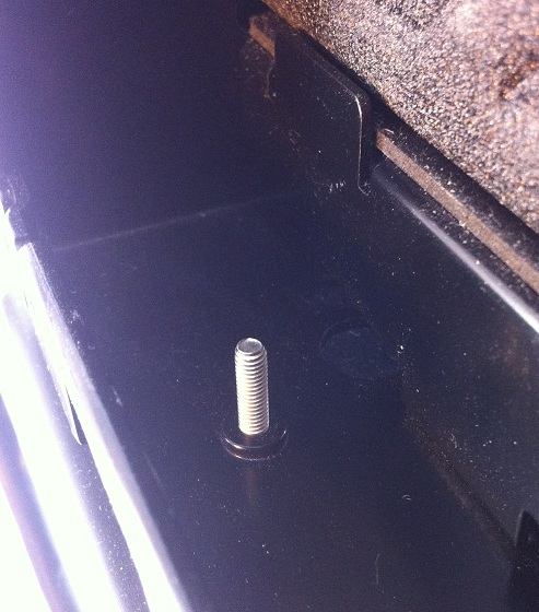

damit es die Schrauben nicht aus den bestehenden Gewinden im Caseboden ausreisst, habe ich diese abgesichert, um die "Tragfähigkeit" zu erhöhen :)
sind ausgebohrte Muttern und Hutmuttern.
Pics von der Gesamtansicht incl eingebauter Lüfter unten kommen bei Gelegenheit noch ...

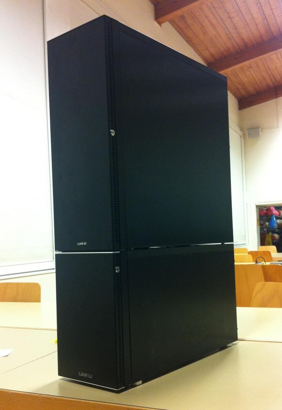

hab mal Pics bei anderen Lichtverhältnissen gemacht.

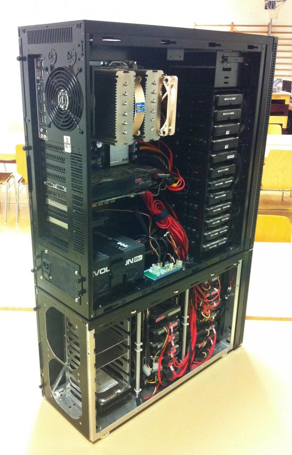

Mod ist eigentlich fertig ... bis auf fehlende 2 140er Lüfter und als Ersatz für das Lüfterloch, wo ich den Tower mit Lederhandschuhen getragen hab, irgendwas wie Griffe hinterm Case ...

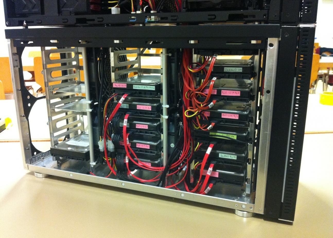

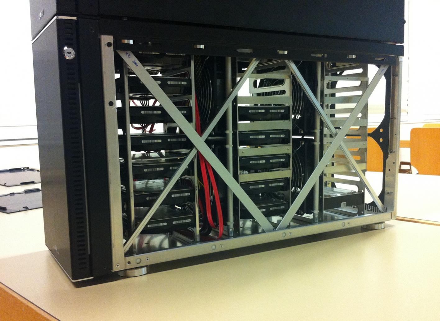

Hallo Snipa,
echt cool geworden. Ich habe noch ein paar Fragen:
1. Sind die Festplatten nur reingeschoben oder auch festgeschraubt bzw. auf einem Schlitten? Ich frage wegen schnellem Wechsel bei defekt.

1. die Platten haben original von Lian Li solche ( Caseking.de » Gehäuse » Lian Li » Lian Li - Ersatzteile » Lian Li OH-01A Kit zur Laufwerksentkopplung - silver ) Schrauben und Gummidinger dran. Die Platten werden reingeschoben, sind bissl entkoppelt und wenn man pro ganzen Laufwerkskäfig so eine Schiene runterfährt und festschraubt, kann man die Platten nicht mehr herausziehen. Das ist die originale Art von Lian Li, Festplatten zu verbauen. Man könnte ohne Werkzeuge innert wenigen Sekunden eine Festplatte herausnehmen.
2. ich verstehe die Frage nicht. Diese Platine dient lediglich als Stromverteiler, um Lüfter anzuschliessen. Da wird nichts überwacht. Die rote LED leuchtet auch nur rot, weil sie halt Strom bekommt. Ich mache lediglich aus einem grossen 4-Pin-Molex ein dutzend kleine 3-Pin-Molex für Lüfter. Paar Anschlüsse haben 12V, paar 7V und paar haben 5V.

Mehr als bisher? Oben würden ca. 12 und unten ca. 3x7 Platten passen.
Da ich mir keinen neuen HBA kaufen wollte und die ganz alten Dinger ausgemustert hab, sind je nach Lust und Laune entweder 23 oder 24 Platten angeschlossen, wobei dass eine davon die System-SSD ist. Der alte Controller hat 16 Ports und hat 16x2TB angeschlossen (2 RAID6 mit je 7 Platten und 2stk als "warme Reserve"). Am MoBo sind 1 SSD + 7 HDDs (3-4TB) oder 1 SSD + 6 HDDs und Blu-Ray.

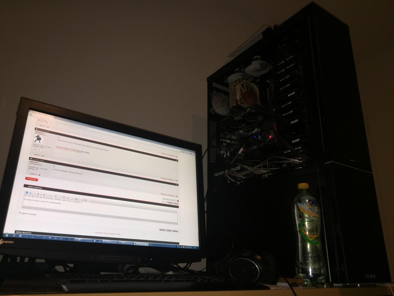

ich bin mal neugierig: Lebt das Teil noch?
Oh, hab den Post gar nicht bemerkt. Natürlich, immer noch in Gebrauch :d
So lange ich keinen neuen PC zusammenstelle und eventuell Daten/Gaming voneinander trenne, bleibt es mein einziger PC. Mein Game-PC ;)
Hier ein Bild vom Umzug:

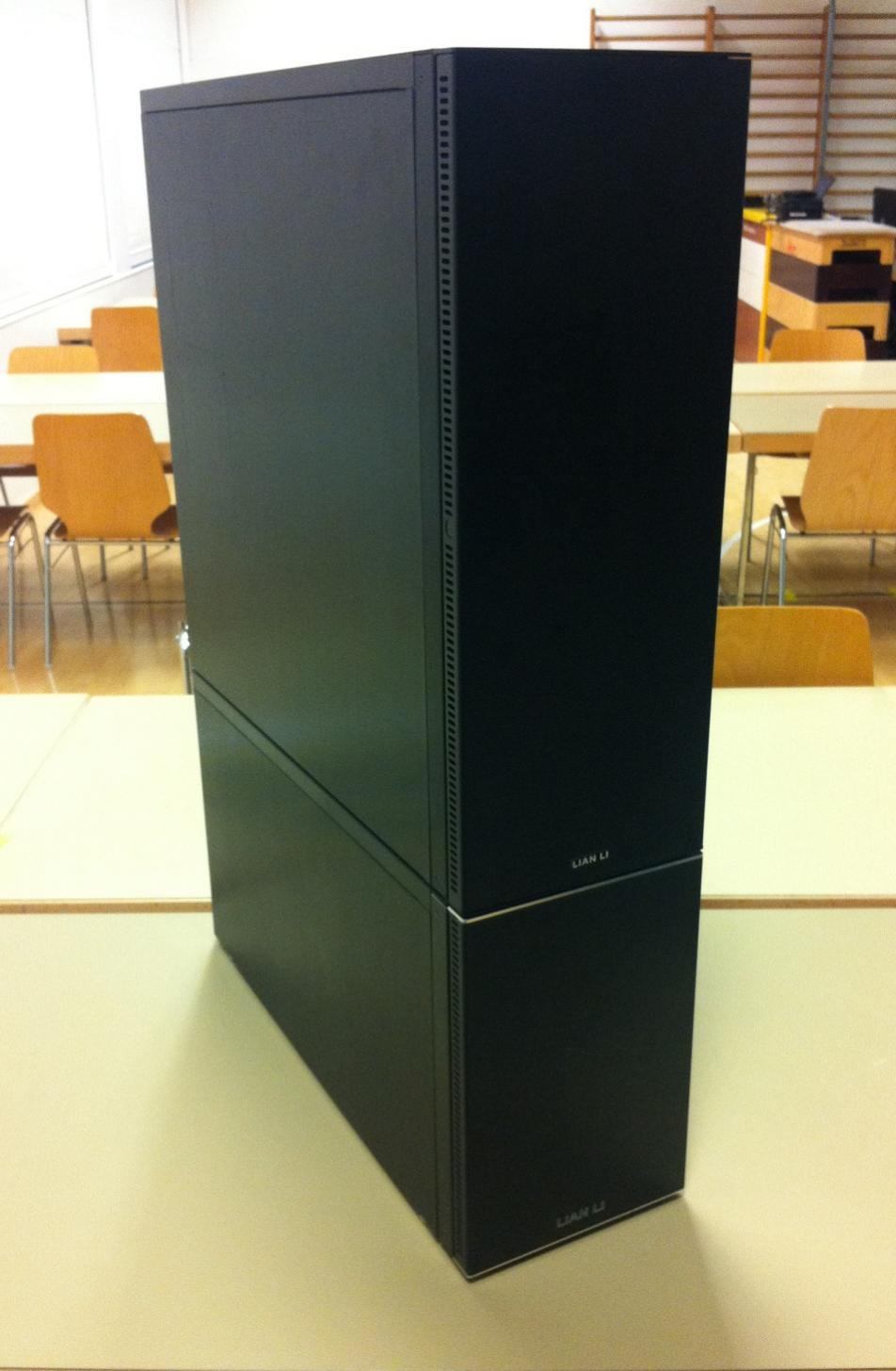

Und hier ein aktuelles Foto, das ich vor paar Minuten extra für dich gemacht hab. Im neuen Zuhause. Man kann ansatzweise deinen Post auf dem Monitor erkennen :p
