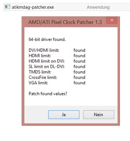

Ich würde ein ein DP1.2 > HDMI der 300mhz unterstützt, zur Not mit Pixelclock+CRU erzwingen.

ich kann meine HD7970 auch bewegen 2560x1440@60hz über den HDMI Anschluss zu betreiben,
bei meiner Intel iGPU bekommt ich nur 1440@50Hz hin, dafür nutzte ich den Pixelclock patch + CRU und passives Kabel bzw. Adapter für 5€.
Test doch deine R9290 ob dein Monitor damit klar kommt, dann sollte die Fury das wohl auch können.
