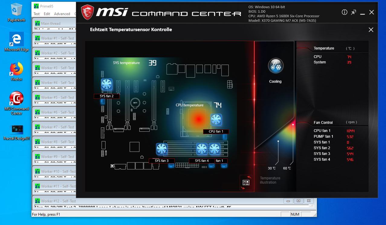

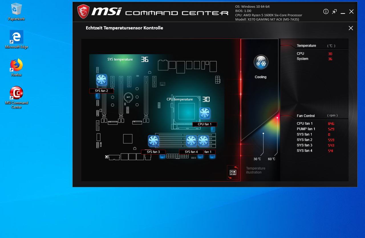

Um das Gehäuse in einen hohen Temperaturzustand zu versetzen, wird Prime 95 für 20 Minuten benutzt. Die Gehäusetemperatur wird danach konservativ mit einem handelsüblichen Thermometer ermittelt, während die CPU Temperatur über MSI COMMAND CENTER ausgelesen wird.
Im Leerlauf erreichte die CPU eine Temperatur von 30 Celsius, während unter Last und beim codieren des Unboxing Youtube Video eine Temperatur von 74 Celsius abzüglich des Offset-Modus erzielt wurde. Die Zimmertemperatur lag durchgehend bei 25 Celsius. Die Gehäusetemperatur lag bei 27 Celsius und stieg gegen Ende des Test auf 29 Celsius.
Die Systemtemperatur des Mainboards lag anfangs bei 36 Celsius und stieg beim Prime 95 Lasttest auf 39 Celsius.
Dieses gute Resultat ist auf den optimalen Airflow des Fractal Design Define S2 Vision RGB Gehäuses und den vier 140mm RGB Lüftern zu verdanken.
