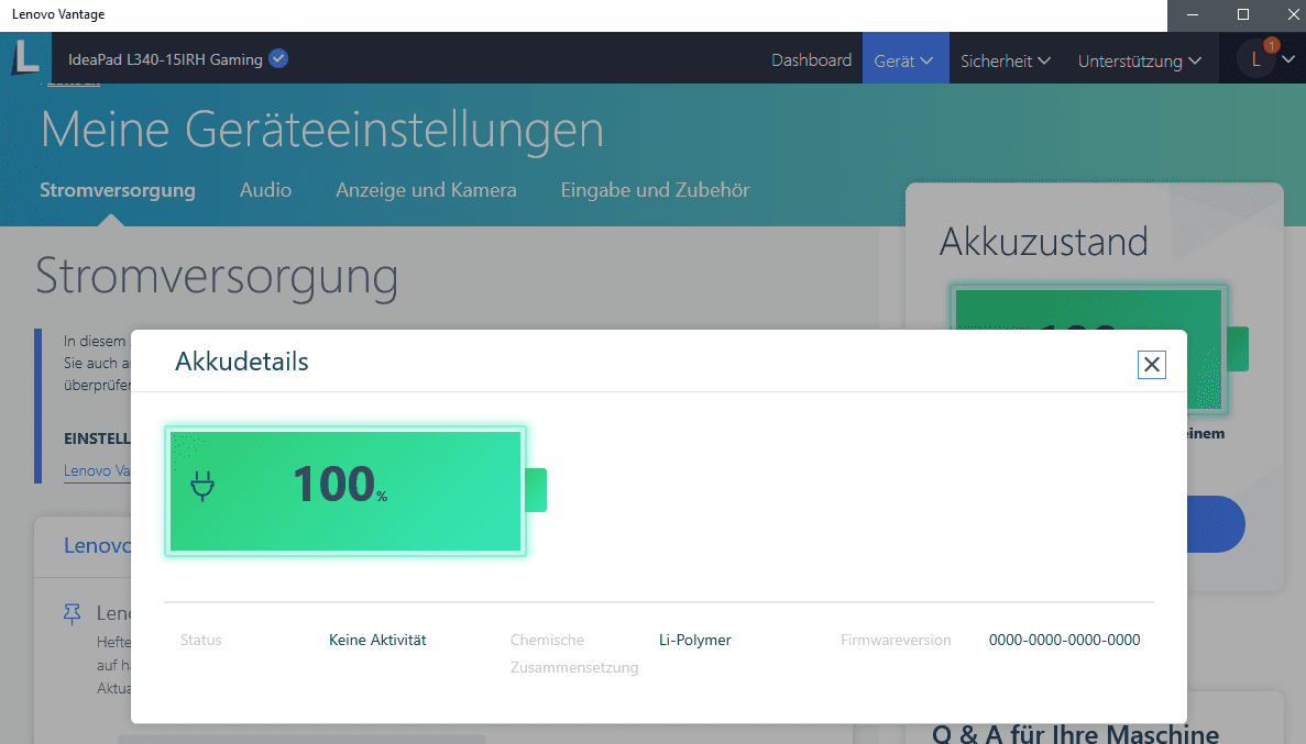

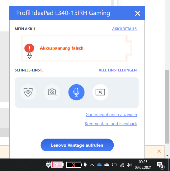

Den unteren Link habe ich auch versucht. Was evtl. noch interessant wäre das es bei Lenovo Voltage folgendes anzeigt :
Wenn ich das Programm allerdings Öffne :
Sorry das ich jetzt so viele Screenshots hier reinhaue, aber ich denke dann ist es einfach Verständlicher.
