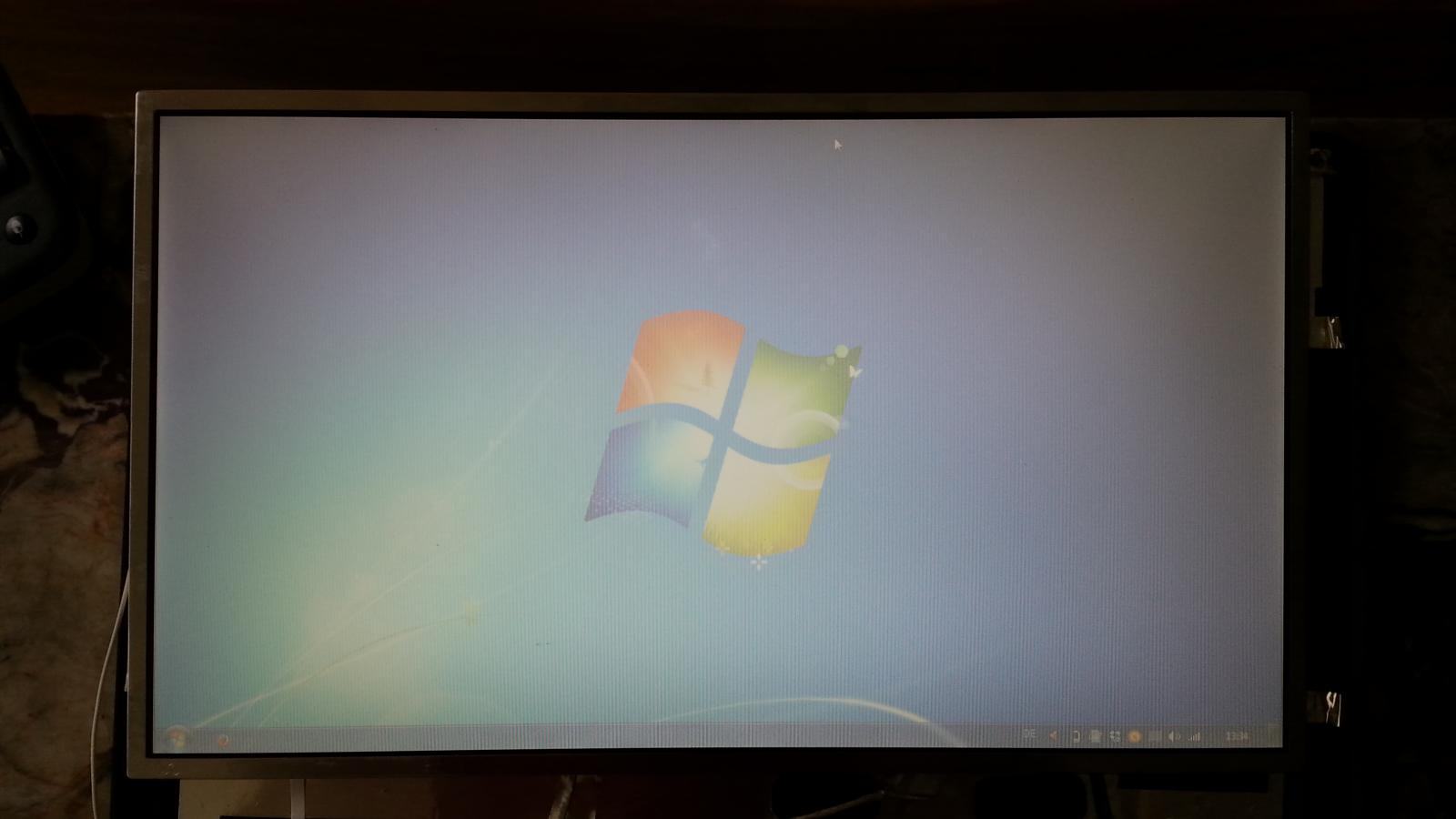

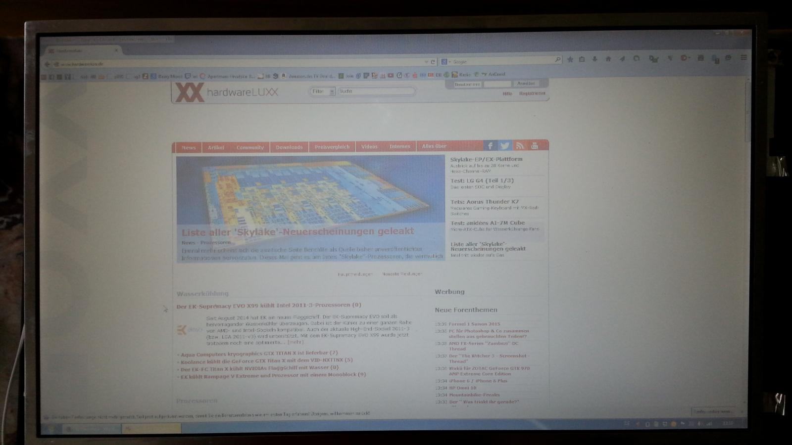

Hi,
habe diesen Laptop hier: Packard Bell EasyNote TV11-HC-165GE (NX.C0KEG.004, 4712196229399) im Überblick: Technische Daten, Bilder, Meinungen
habe mir ein FullHD Display gekauft, weil ich gerne eine etwas höhere Auflösung haben wollte. Nur leider wird das bild nicht vernünftig dargestellt. Ich habe die Vermutung, dass irgendwas mit der Bildfrequenz zu tun hat. Es sieht so ähnlich aus, wie wenn ich mein Destop PC LCD Monitor auf 23Hz stelle.
Hier einpaar Bilder vom Laptop:
Vielleicht liegt es auch am Kabel?
Also über ein Externen Bildschirm habe ich schon normal in FullHD, Inhalte abgespielt, war auch alles in Ordnung.
Aber ich weiß nicht ob die Onboard Grafikkarte überhaupt mit dem HDMI Anschluss verbunden ist.
Vielleicht habt ihr ja ne Idee.
Ist ein AUO FullHD display:

Die Darstellung des Bildes ist unverändert nach dem Bios update, schade, aber danke für den Tipp.
Das wars dann bei der absoluten Consumer Schüssel gewesen und die wurde auch nie mit was anderem als nem 1366 x 768 Display verkauft.
Das man alle Kisten da aufrüsten kann ist ne Mär, das Bios spricht da ein nicht gerade kleines Wort mit!
Bedeutet: Kann nur noch an dem Kabel liegen oder? Oder wenn ich Pech habe am Bios. Also von den Specs unterscheiden die sich eigentlich im Wesentlichen in der Auflösung und an der Signal Klasse.
Original Screen: Signal Class : LVDS (1 ch, 6-bit)
AUO Screen: Signal Class : LVDS (2 ch, 6-bit)
