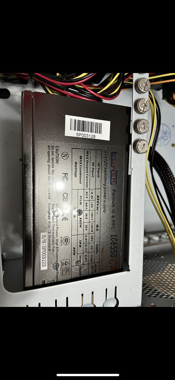

Hallo zusammen,
Habe gerade mein neues System zusammengestöpselt:
MSI A520M-A Pro
AMD Ryzen 5 4500
ASUS TUF GeForce GTX 1650
16GB Aegis RAM
WD SN570 SSD
Der Plan war, meinen alten Tower inkl Netzteil einfach weiter zu verwenden.
Das Netzteil ist dieses hier:
Jetzt bekomme ich vor dem Einbau doch bammel, dass ich das Equipment schrotte, weil das Netzteil echt alt ist.
Was meint ihr? Wird es gefährlich für die Hardware oder einfach nur nicht sehr energie effizient?

Über 10 Jahre alter absoluter China Billigmüll!!!
Wer nicht bekloppt ist haut das Teil sofort in die Tonne.

um es Diplomatischer als mein Vorposter auszudrücken. Tausch das Netzteil mit aus.
Es handelt sich um einen Chinakracher.
Hier ein Beispiele von Markenhersteller, wo man sicher gehen kann das alle Schutzmechanissmen funktionieren.
Ich habe hier nur die günstigsten Modelle eingebracht.
Würde aber eher eines mit einem höheren Effizienzklasse als 80%+ Bronze vorziehen.

Wie wäre es mit dem bequiet purepower 11 400W zB? Liegt bei 55-60€ neu
Die gesamte Kiste zieht unübertaktet niemals mehr als 140W!
Kann man da sowas von getrost nehmen.

Ich würde das Netzteil einfach behalten. Der PC braucht im Idle vielleicht 30w und unter Gaming-Last vielleicht 150w. Die GTX 1650 hat 75w TDP, der Ryzen hat 65w TDP. Das LC Power 550w liefert keine 550w, aber irgendwas um 350w herum wird es problemlos liefern können und die ATX Tolleranzen bei 12v sind schon ganz erheblich. Dieser OfficePC braucht keine 200w, das packt auch das LC Power problemlos.
ÜBERALL im Haushalt stecken diese NoName Billo 12v Netzteile und überall ist es OK, aber am PC muss es ein teures Markennetzteil sein. Bei ordentlichen PCs mit dicken GPUs bin ich bei euch, da brauchts was ordentliches. Aber bei so einem 150w Office PC interessiert das keine Sau. Was für ein Netzteil hat denn euer TV? Oder die Waschmaschine? Oder euer Drucker? Nix davon läuft nativ mit 230v, in jedem einzelnen Gerät ist ein Trafo drin, durchweg so billig wie es irgendwie geht und niemanden interessiert es.
Lass das Teil einfach drin und solltest du tatsächlich Probleme damit bekommen kannst du immernoch wechseln. Diese ganze Hysterie bei den PC Bastlern, im Haushalt stecken 50 Billo Trafos und keinen juckts. In jedem einzelnen LED Deckenstrahler ist ein Trafo drin, in jeder einzelnen LED Sockel-Glühbirne ist ein Trafo drin. So eine LED Glühbirne kostet 3€, da ist auch ein Trafo drin, wo sind die "das raucht ab!!!!"-Kommentare da?
Hauptsache der OfficePC braucht ein 50€ BeQuiet Netzteil, damit er nicht abfackelt.

Es hat niemand gesagt, dass das LCPower nicht funktioniert. Dennoch muss ich aus Erfahrung mit LCPower sagen, dass diese gerne die Nachfolgende Hardware mit schädigen.
Mit zunehmenden alter Steigt natürlich auch das Risiko eines Defekte. Auch wenn man dies natürlich bei einem neu Gerät ebenfalls nicht ausschließen kann.
Bisher wurde bei, mir wenn das Netzteil abraucht keine folge Hardware beschädigt.
Es handelte sich dabei um ein BeQuiet Netzteile. Von meinen aktuellen Corsair Netzteilen hatte ich bisher keine Ausfälle.
Nur als Zusatz, ein Markennetzteil hat meist auch weniger Verlustleistung und der Preisunterschied ist nach 2 Jahen 8 Stunden am Tag in der Regel wieder über den Strompreis eingespielt.
Das alte LC6550 V2.0 wurde bereits seit 2005 (!) angeboten. Das hat anscheinend sogar noch Passiv-PFC. Völlig veraltete Technik mit garantiert miserabler Effizienz, selbst wenn die Elkos noch alle fit sein sollten (und das ist alles andere als gesichert). Da sollte das Pure Power 11 ein Unterschied wie Tag und Nacht sein.

Mei, das kann dir mit dem BQ auch passieren, wenn auch absolut gesehen auf einem ganz anderen Niveau - es ist heutzutage nicht mehr besonders schwer, seinen Rechner flüsterleise zu bekommen (selbst wenn das Budget nur für ein paar günstige Arctic-Lüfter reicht - OK, eine Packung Gumminippel sollte ggf. noch drin sein). Die NT-Lüfter von BQ "knurren" seit ein paar Jahren gern ein bißchen (Polrattern vom nicht entkoppelten Lüfter, eine Entkopplung wäre m.E. auch kaum möglich). Wenn du ein klassisch massives, am besten noch mit Bitumen oder Alubutyl o.ä. gedämmtes Gehäuse auf dem Fußboden hast, ist das normalerweise kein großes Problem, bei den heutigen Leichtbau-Durchzug-Konstruktionen kann das u.U. anders aussehen.
Kann ich nur zustimmen, das Ding ist absoluter Schrott. Auch wenn es noch funktioniert würde ich das mit neuer Hardware nicht mehr weiter nutzen. Die Effizienz wird miserabel sein, ganz zu schweigen von der Spannungsregulation usw. wenn es noch gruppenreguliert ist.
Die Effizienz von dem Teil wird vermutlich deutlich unter 80% liegen und der Standby verbrauch wird auch ne Katastrophe sein. Die Schutzschaltungen werden vermutlich eher nicht vorhanden sein.
Wenn du etwas Geld über hast kauf das besagte BQ 400 Watt und dann spart du sogar noch ein wenig Strom, auch wenn es nicht viel ist.
