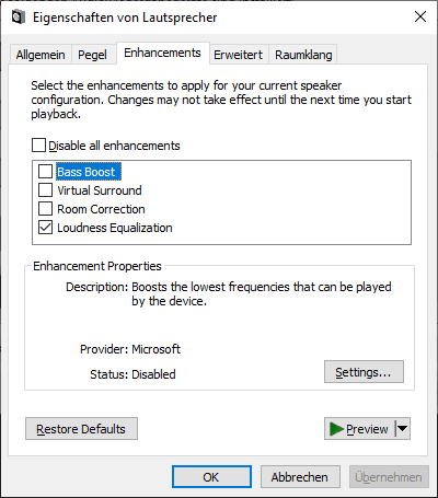

mir ist seit einiger Zeit aufgefallen, dass der Sound über meine externe Creative Soundkarte teilweise extreme unterschiedliche Lautstärken aufweist.
Zum Beispiel ist der Sound von einem Stream über Web von Disney+ extrem leise, dadurch muss ich die Lautstärke nach oben drehen und dann sind die Windows Sounds "normal" laut
und durch die höhere Lautstärke halt extrem laut.
Ich benutze an der Creative eine Teufel Cinebar One und als Headset ein Beyerdynamic MX300. Die Cinebar habe ich per Toslink an die Creative angeschlossen.
Google habe ich mal etwas bemüht und bin auf den Windowseigenen Lautstärkeausgleich gestoßen.
Diese habe ich einmal ausprobiert, in dem ich die Soundbar mal direkt per USB an den Rechner angeschlossen habe und die Einstellungen getätigt habe und siehe da, die Lautstärke
ist einheitlich laut / leise.
Anscheinend kann die Creative das irgendwie nicht angleichen / ausgleichen und zumindest habe ich irgendwie nichts in den Commandcenter in diese Richtung gefunden. Die Windowseinstellungen
wenn Audiogeräte angeschlossen sind mit dem Lautstärkeausgleiche habe ich also Option für die Creative tatsächlich gar nicht bzw. werden nicht angezeigt.
Hat hier jemand ggf. eine Idee wie man das entsprechend beheben könnte? Hätte eine Möglichkeit, dass ich die Soundbar direkt anschließe und nur das Headset dann über die Creative,
aber dann könnte ich die Creative auch komplett ausklammern, möchte diese aber wenn möglich gern benutzen.
