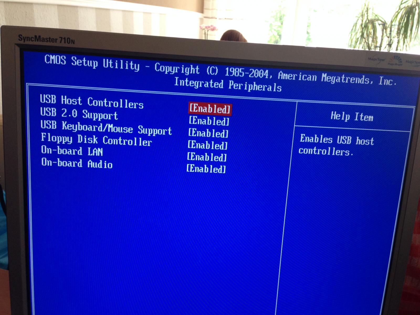

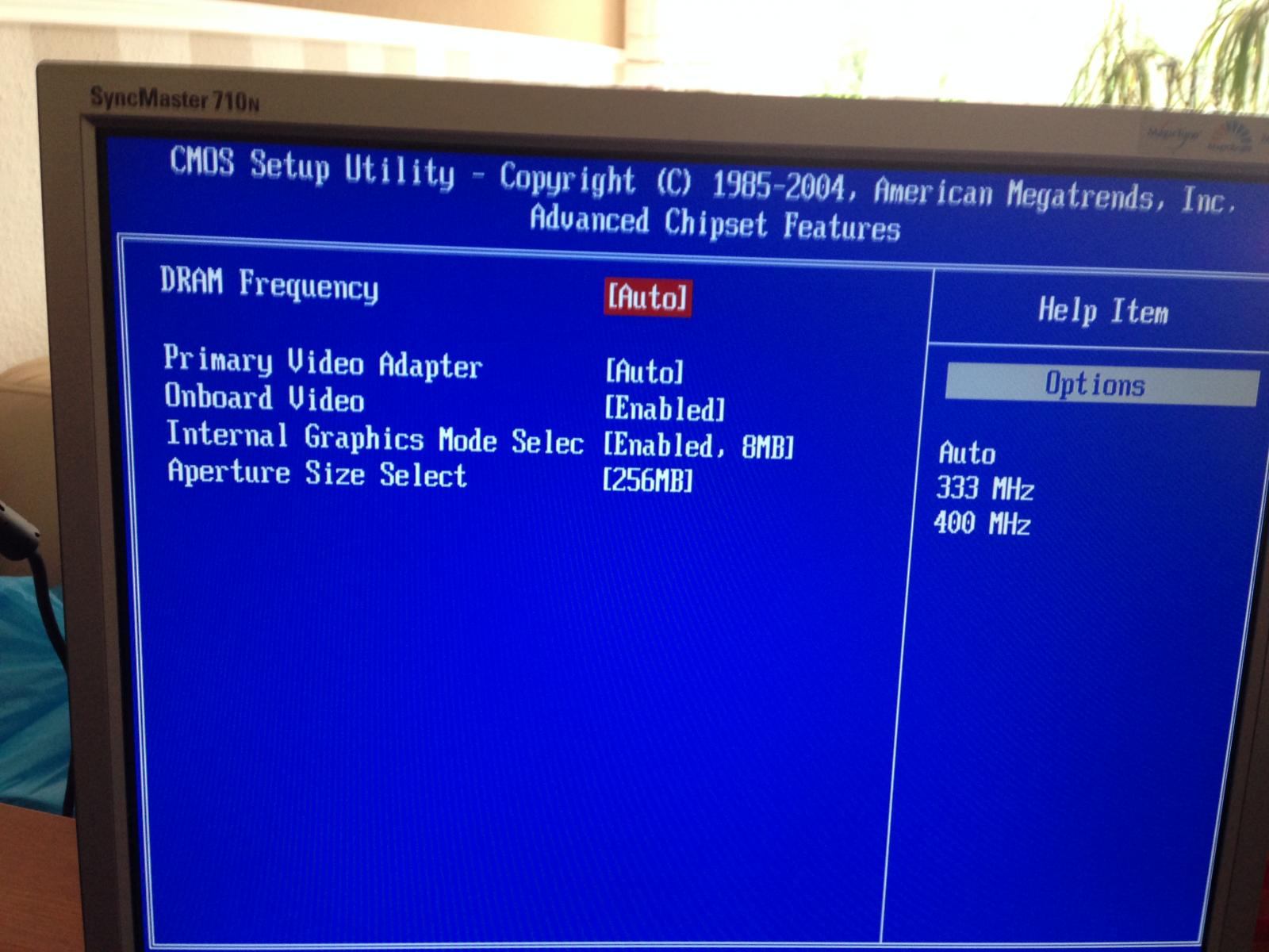

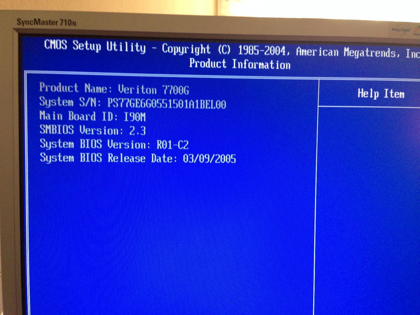

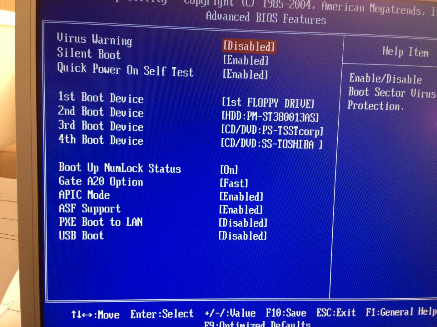

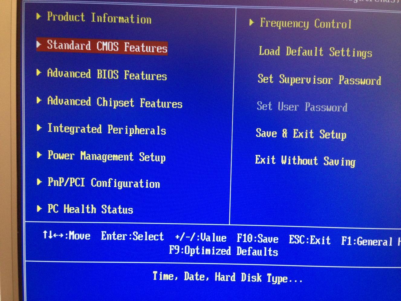

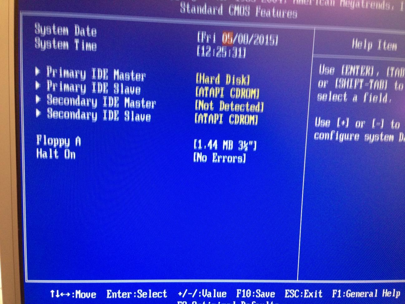

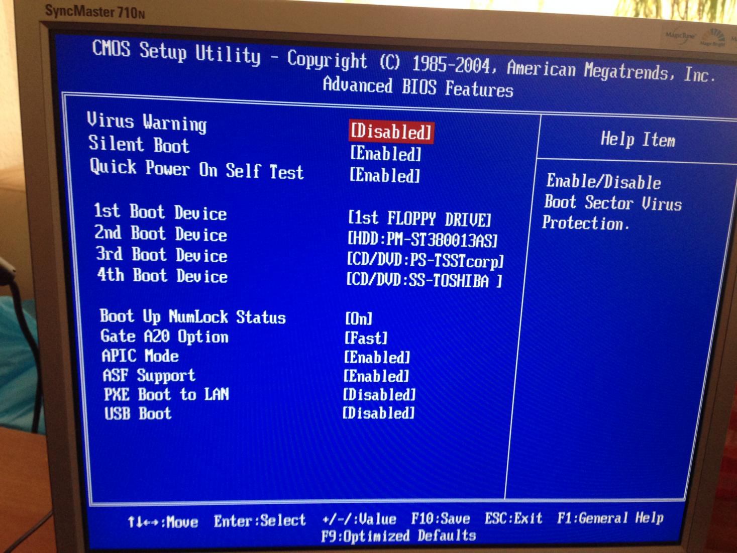

Hier noch einige Bilder... die vllt. helfen. IMG_1998.jpgIMG_2001.jpgIMG_2002.jpgIMG_2003.jpg
Guck mal bei Integrated Peripherals
Das Laufwerk wird doch erkannt. Steht doch als TSSTCorp sogar bei den Boot Periphals dabei.
Sorry, das TSSTCorp sollte das IDE Laufwerk sein. Das Toshiba müsste das SATA Laufwerk sein.
Schreib mal genau hin was an HDD / ODD angeschlossen ist. Könnte durchaus sein, das du das IDE Laufwerk abziehen oder mit nem Jumper deaktivieren musst, das alle SATA Anschlüsse gehen.

Wieviele Laufwerke sind denn Angeschlossen? Es werden schließlich 2 ODDs erkannt. TSSTCorp ist ja Samsung.

also im Integrated Peripherals kann man nichts einstellen was die sata-anschlüsse angeht.

Könntest du mal Screenshots machen, was unter "Advanced BIOS Features", "Advanced Chipset Features" und unter "Integrated Peripherals" zu sehen ist? Mit welchem Betriebssystem wurde der Rechner denn ausgeliefert?
Habe eben die IDE-anschlüsse mal abgesteckt. Die anderen beiden sata anschlüsse werden nach wie vor nicht erkannt.
Hier die gewünschten Screen's.

Wird jetzt eigetnlich das neue Laufwerk in Windows angezeigt oder nicht? Im BIOS steht es ja drin, nur dass da keine zweite HDD drin ist?
Bei dem OEM-Board wird Acer das BIOS offenbar stark beschnitten haben, sodass beispielsweise die Einstellungen für den SATA/PATA-Controller fehlen. Aber da der Rechner mit Windows XP ausgeliefert wurde, sollte der Enhanced Mode durch Acer aktiviert sein. Anders lassen sich nicht alle SATA und PATA-Ports nutzen und eine andere Einstellungen ist nur für Win9x/ME notwendig.

Aber normal sollte das ja irgendwie hin hauen. PM/PS SM/SS sind ja 4 Ports.
Also eventuell musst du halt nen bestimmten SATA Port benutzen damit die HDD dann zb als Secondary Master erkannt wird, da das IDE ODD schon Slave ist.
Oder eventuell das IDE Laufwerk anders Jumpern.
Zumindest falls man wirklich insgesamt 4 Ports nutzen könnte, also zb die 3 SATA mit 1 IDE.

Als nächstes möchte ich ein BIOS Update durchführen. Kann das helfen? Nur hab ich das noch nie gemacht.
Könnte mir das bitte jemand erklären? Und wo finde ich das aktuellste BIOS für das System?
