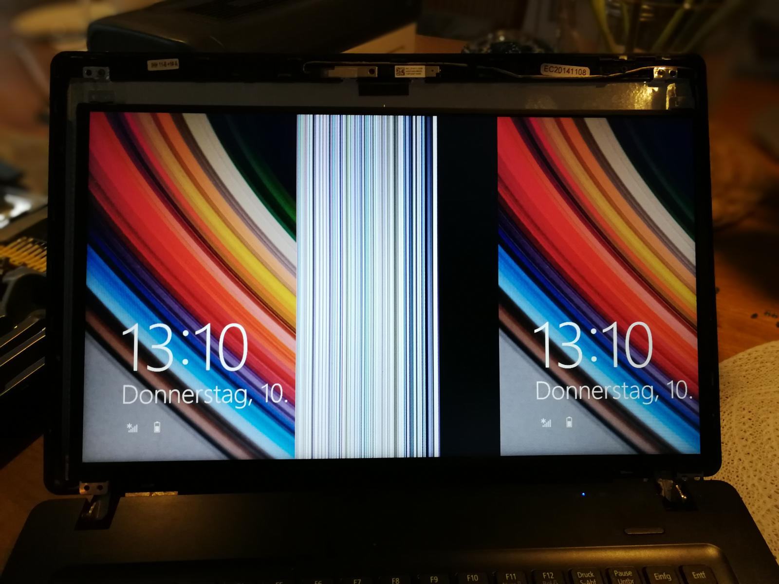

mein Sohn ( 8 Monate) hat den Laptop meiner Freundin runtergeworfen. Seit dem hat der Bildschirm eine fehlerhafte Darstellung (siehe Bild)

Hab den Laptop aufgeschraubt und auch das Display in die Hand genommen und das Kabel zwischen Laptop und Display aus und wieder eingesteckt.
Auch beim rumwackeln hat sich das Bild vom Screen nicht verändert.
Der Laptop ist ein Acer Aspire V13 mit interner Grafikkarte auf dem Board.
Meint ihr das Kabel oder das Display selber ist kaputt?

Externer Bildschirm funktioniert aber? Falls das läuft würde ich mich um ein Ersatzkabel und Ersatz LCD (ebay ~57€) zulegen und ausprobieren. Falls nur das Kabel defekt war geht der Screen per Widerruf zurück.

also über HDMI sieht das Bild ganz normal aus. Intern sieht es leider so aus ... IMG_20170810_131801.jpg

Ein passendes Display für einen V13 hab ich bei Ebay nicht gefunden. Oder kann man da mit dem richtigen Kabel jedes 13.3er Display einbauen?
Hab mir die Nummern hinter dem Screen rausgeschrieben und mein Screen heißt n133bge-eab ...
Wenn ich den irgendwo bestelle, ist der automatisch kompatibel zu meinem Stecker am Laptop oder gibts da auch wieder Unterschiede?
Kann ich auch einen anderen 13.3er Screen bestellen wenn der Stecker passen sollte?

Aber ich habe mir ein neues Display gekauft. n133bge-eab Kompatibel für 60 Euro neu.
Leider waren die Ausmaße ein wenig anders und die Bohrlöcher ein wenig schludrig angebracht. Also um es passend zu machen kann ich nur eine der drei Bohrschrauben für das Display benutzen. Außerdem musste ich 2 Clips zum Zuclippen wegschneiden, weil die Platine beim Stecker ein wenig breiter ist als das Original.
Aber jetzt ist er wieder zu und alles hält wunderbar.
Vielen Dank für die Unterstützung, es war wirklich das Display!
