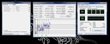

Habe euch ein screenshot beigefuegt wo wichtige details sicher fuer euch wichtig und sichtbar sind. CPU/Ram Werte/Temperatur usw.

Schau Dir doch mal auf Deinem Screeni die GPU und VRam Taktung an. Wird diese im Spiel hochgeschaltet?
Wie ist die CPU-Last beim Spielen ?
Wieso ist sie jetzt ( im Bild ) bei 49% ?

Also die Werte schwanken wohl. Hab es eben nochmal getestet. Ins Spiel eingeloggt und sie gehen dann auf 500 GPU Core und 400 Memory. Auch beim normalen Surfen, schwanken sie zwischen den Werten aufm Screen und dann 400/400. Keine Ahnung warum sie gestern beim screen machen auf 169/100 waren. Vielleicht weil ich einige Sekunden laenger im Desktop war, da ich das Game ja getabbt habe.
@Robo
Habe das Game getabbt, die Anzeigen vor dem Spiel gestartet die du im Screen siehst und danach den Screenshot gemacht. Daher schwer zu sagen ob es im Spiel ebenfalls so ist. Also das Spiel laeuft grad im Hintergrund minimiert, waehrend du diese Werte siehst.

Als Grafikkarte kann ich eine 9600M GT auf dem Screenshot ausmachen ;)
Und die CPU-Auslastung kann man doch prima im Taskmanager verfolgen, auch nachdem das Spiel nicht mehr läuft ;)
Edit: CPU scheint ein Q9000 mit 4 * 2Ghz zu sein. Die Auslastung scheint ja manchmal glatt 100% zu betragen.

Vielleicht ist es der Arbeitsspeicher, weil er ja anzeigt, das 3069 Gesamt bestehen, davon 1604 im Cache und nur 3 MB frei seien. ?! Hab da leider nicht viel Plan von. Irgendwas uebersehe ich :shake:
