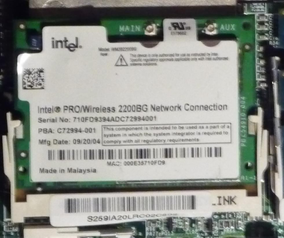

Dann hab ich hier noch irgendne Karte(siehe Foto) bei der ich nicht weiß wie sie angeschloßen wird oder für was sie überhaupt zuständig ist. Da wusst ich nur noch das sie angeschloßen war aber nicht mehr wo(ob Main oder Aux), dann hab ichs einfach ausprobiert, ging bei beiden nicht.

das ist deine wlan-karte.
