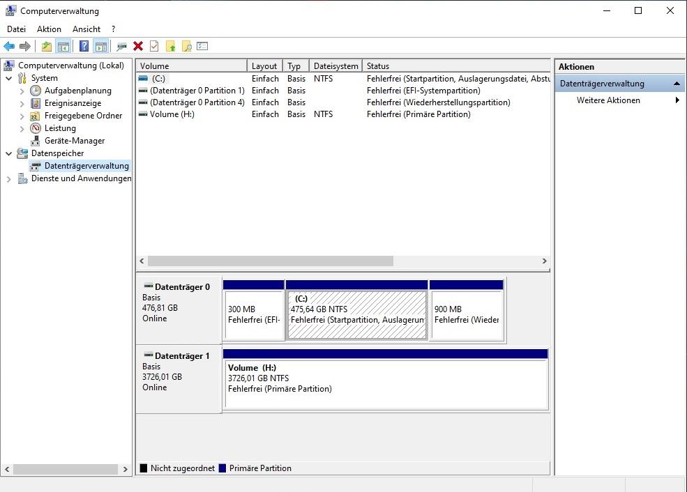

Was ist in der Datenträgerverwaltung zu sehen, vermute da ist der restliche Platz als nicht zugewiesen.
Ein Foto der Datenträgerverwaltung wäre mal nicht schlecht....

Nein, also ich habe die alte vollständig formatiert und hinterher abgebaut. Habe dann die neue SSD eingebaut.
hier 2 Fotos

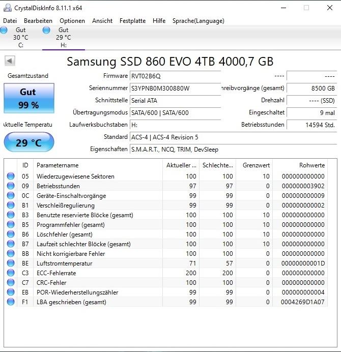

Was sagt CrystalDiskInfo zur Platte?

ich schaue mir das gleich mal im Bios an, also bei CrystalDisk wird tatsächlich die 4TB angezeigt, jedoch mit merkwürdigen Werten..ganz besonders die Betriebsstunden, was nicht sein kann, da die Platte neu ist..hier sieht man den unterschied zwischen der ersten und zweite Platte von Betriebsstunden und wie oft der eingeschaltet worden ist..sehr werkwürdig. Ja richtige Größe wird angezeigt, ob auch alles Fehlerfrei ist weiß ich nicht :) 9x eingeschaltet und über 14.000 Betriebsstunden..hmm

ansonsten evtl weil es MBR statt GPT ist ? MBR hat ja afaik ein 2 TB Limit....
Daran wirds denke ich nicht liegen, weil in der Datenträgerverwaltung die richtige Größe angezeigt wird. Zur Kontrolle dort ´nen Rechtsklick aufs LW und unter Eigenschaften schauen ob dort MBR oder GPT steht...
War nicht anders zu erwarten nach einer Neuinstallation; ausserdem stimmt wie gesagt die LW-Größe. Das mit der Betriebsdauer wird ein Auslesefehler sein und mit dem eigentlichem Problem nichts zu tun haben....

Also hing der alte friendly Name fest... schön das es jetzt in Ordnung ist. Hast nochmalo in Crystal geschaut ob die Betriebsstunden sich gändert haben?
Würde da vielleicht auch mal mit dem Sasmung Magician Tool draufschauen.
Wo hast du die Festplatte gekauft? Falls bei Amazon könnten die Betriebsstunden echt sein da die Festplatte schon seit vier Jahren im Handel sind.
oO So lange die nicht im Einsatz war gibt es auch keine Betriebsstunden! Erst wenn diese Eingebaut und Eingeschaltet wird fangen die Betriebsstunden an.
Neue haben meist 0 Betriebsstunden aber ein paar Einschaltungen zwecks Herstellung & Prüfung.
