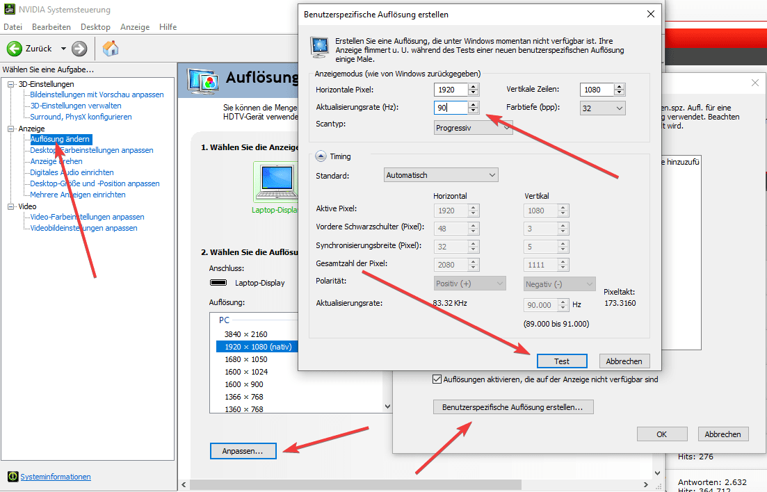

Vergessen hab ich das Display zu beachten. Es hat tatsächlich nur 60 Hz.
Dank der Ausstattung produziert jedes Game natürlich weitaus mehr FPS als das Display anzeigen kann. Na toll...
Jetzt kenne ich ja Wege über den Intel GFX Treiber, das Display zu übertakten. Mein Alienware, auch nur 60 Hertz, schaffte da 90 Hertz.
Hier beim Erazer gibt es Intel GFX aber nicht. Hier gibt es MS hybrid. Schaltet auch zwischen den Grafikkarten, je nach Anwendung auch hin und her.
Ich wär ja schon mit 75 Hertz zufrieden. Mehr natürlich noch zufriedener.
Wie kann ich das nun, ohne die Intel GFX Software realisieren? (Zumindest versuchen)

Das mit den übertakten des Panels ist oft weniger von Erfolg gekrönt als man denkt. Viele Display machen 90Hz mit (Bild kommt). Wenn man dann den "Ufo Test" macht sieht man das die 90Hz nicht erfolgreich sind da viele Frames einfach geskipped werden. Vorher testen!
In den Nvidia Einstellungen, solltest du das Panel Übertakten können.

Dann hängt das interne Display nicht an der Nvidia-Grafik, sondern an der Intel. MS hybrid habe ich noch nicht gehört, normal ist das Display direkt an der Nvidia angebunden und die Intel ist deaktiviert oder das Display hängt an der Intel und die Nvidia reicht das Bild beim Spielen durch, Optimus heißt das dann.
Auf jeden Fall kann das OC dann im Intel Treiber gemacht werden.
Aber den hast du gar nicht, wenn ich das richtig verstehe? Was sagt denn der Geräte Manager bei Grafikkarten?
Vielleicht ist mit MS Hybrid ja auch die Umschaltung in den Windows Einstellungen gemeint?
Ist dann eigentlich trotzdem Optimus, irgendeine der beiden Grafikkarten muß ja das Display ansprechen.
Bei Optimus Geräten hängt das Display IMMER an der Intel iGPU, nur die externen Ausgänge werden direkt über die Nvidia GPU angesteuert. Bei deinem Gerät kannst du Optimus aber deaktivieren und auf dGPU only stellen.
Display OC funktioniert mit Optimus Geräten daher nicht, da es die dafür nötigen Einstellungen nicht gibt. Die gibt es nur, wenn die dedizierte GPU direkt angesteuert wird. Lt. Clevo sollte das Gerät über einen dGPU Mode verfügen, damit wird es denn gehen. Damit wirst du dann auch G-Sync nutzen können. Es handelt sich übrigens um ein Clevo PA70HS-G Barebone. Aktuell müsste sich das Gerät im MS Hybrid Modus befinden, was Optimus bedeutet. Dafür musst du das "Control Center" installieren. Wenn Medion das nicht mitliefert, nutze es einfach von z.B. MySN https://download.schenker-tech.de/package/xmg-pro-17-xpr17m18/?wpdmdl=2661&ind=1540286833817 denn deren XMG Pro 17 ist baugleich mit deinem.

Ja, bei meinem Schlepptop ist MShybrid, Intel Graka HD 6300 ist installiert und standardmäßig aktiv. Erst bei Belastung wird auf die Nvidia GTX1070m umgeschaltet.
Ich habe den letzten Intel GPU Treiber mit Software geladen und installiert, in der Hoffnung, dass dann die Intel GPU Software aktiv wird. Geht aber nicht.
Im MSHybrid habe ich folgende GPU Settings. MSHybrid und separat.

EDIT: 1
Jetzt habe ich eben, MSHybrid auf Separat gestellt, Neustart und jetzt habe ich ne Menge mehr Settings im NVidia Treiber.
U.A. auch Monitor OC. 100 Hertz gehen problemfrei laut UFO-Test.
Original hat der Monitor nativ 75 Hertz. Das kannte und wusste ich nicht mal. Ich dachte 60 Hertz...

Ja, G-Sync ging auch mit aktivem MSHybrid, war nie ein Problem.
Display OC nur bei separat Setting. 100 Hertz gehen, bin auf 90 zurück. 110 Hertz gehen auch noch, allerdings meldet dann Ufo Browser Stockings...
120 Hertz und Läppi hängt sich auf.
Ich frage mich hier, was ist ein Sinnvolles OC.
Wenn Separat aktiv ist, läuft das Display nativ mit 75 Hertz.
Wenn MSHybrid aktiv ist, mit 60 Hertz.
90 Hertz hab ich jetzt eingestellt für Separat.

Nochmal zum Display.
Klar, wenn ich MSHybrid auf Separat stelle, dann taktet das Display std mit 75 Hertz. OC 90 ohne Probleme, 100 und 110 Hertz auch.
Jetzt habe ich gestern zurück auf Hybrid gestellt...
Temperatur vom Laptop ging im Desktop Betrieb, sprich Display und Tastatur LED an, Browser Betrieb und wie jetzt, schreiben im Browser zurück auf 45-48°C. Whaaatt???
Wo das Gehäuse vorher warm war, ist es jetzt kalt. Die Abluft der CPU Kühlung ist nur noch lauwarm.
Stromverbrauch sank von 45 bis 55 Watt auf 25-30 Watt. (erneutes) Whaaatt???
Das Display OC, über Separat erstellt, ist das im Treiber, dessen Config irgendwo gespeichert? Dann müsste es ja auch aktiv werden, das Display OC, wenn ich ein Game starte... Oder nicht? (quasi 2 paar Schuhe?)

Display OC habe ich nur damals bei meinem GT72 betrieben (von 75 auf 100Hz), das habe ich einfach in den Nvidia Einstellungen fest eingestellt und so war es denn immer fest. Diese Einstellung hast du aber nur, wenn du MS Hybrid deaktiviert hast.
