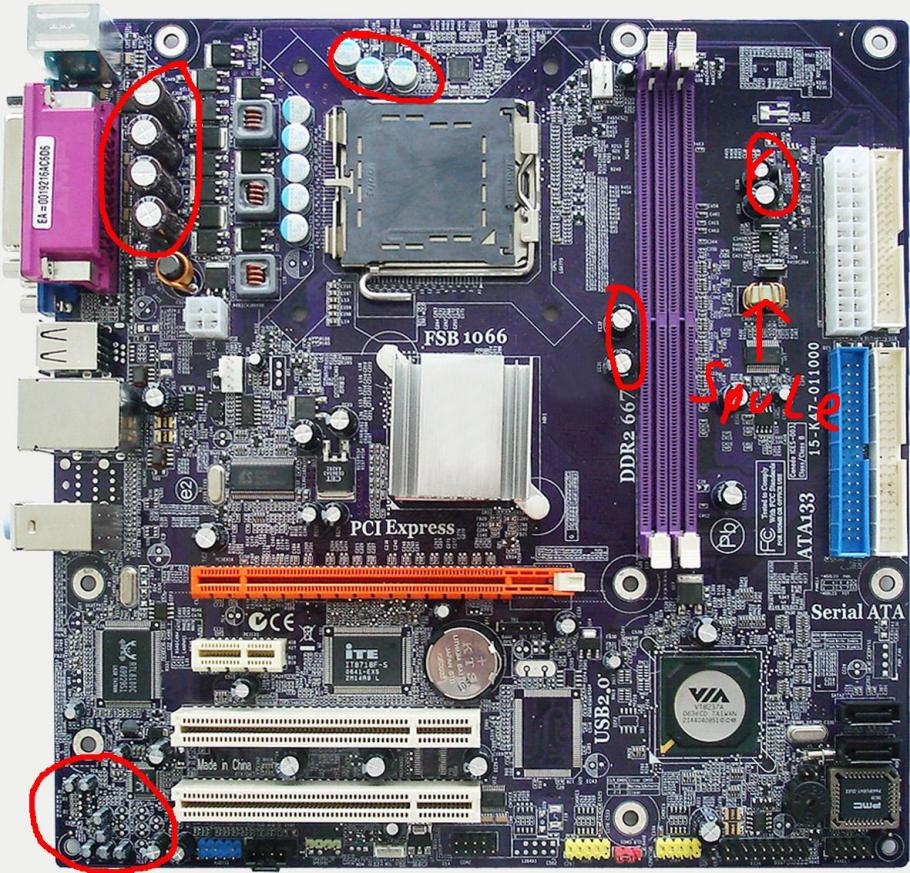

ach, hast du etwa Mikroskopaugen? :fresse: die transistoren haben weniger als 200nm durchmesser, und sind schön im inneren der Chips versteckt, da siehts man nichts.
Gut, wenn natürlch der Chip schön überhitzt ist, dann wird der ganze Chip etwas bräunlich sein, und mans wirds riechen können, aber einzelne Transistoren nicht, da hat man höher chanchen aufgeblähte Kondsatoren zu finden. ;)
aber denke mal, wenn's nicht der RAM ist, ist es wie gesagt ein ziemlich eindeutiger Defekt.
nana die mein ich nicht, ich hab mal ein Bild edidiert damit ihr seht was ich meine. Und da sieht mal wohl ob da was verbrannt ist. Aber back to topic.
Das sind Kondensatoren... die verbrennen nicht, die blähen sich auf und platzen :fresse:
Ich könnte dir den Prozess erklären aber ich glaube das reicht auch so ;)
Transistoren sind die Halbleiter in Chips und Kondensatoren sind die runden Zylinder ;)
Kondensator.. :wink:
Und wenn in deinem Notebook solche fetten Elkos sind hat der Konstrukteur mal tierisch geschlampt.
