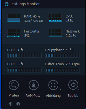

könnte sein aber denke ich mal nicht, ein Tool für die Temperaturanzeige habe ich schon. ich lege mal ein Screenshot in den Anhang mit rein Temp.PNG. So sieht es aus wenn ich mal nicht am "zocken" bin, gerne geht es auch in den gelben bereich hoch (~70 - 80° C ) bzw. in den roten
