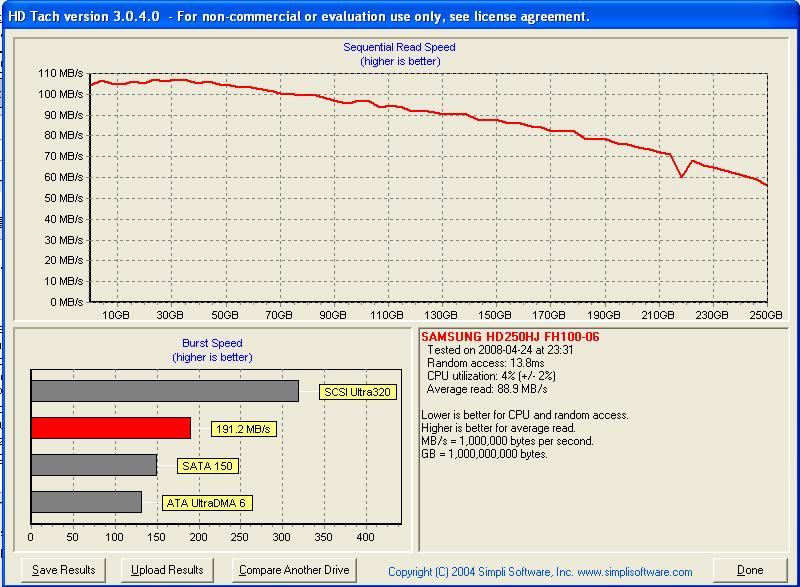

Die Ergebnisse von HD-Tach habe ich mal als Bild angehangen.

Vielleicht bringts bei der Burst-Speed ein bissl was aber die Datenrate ist schon sehr gut
