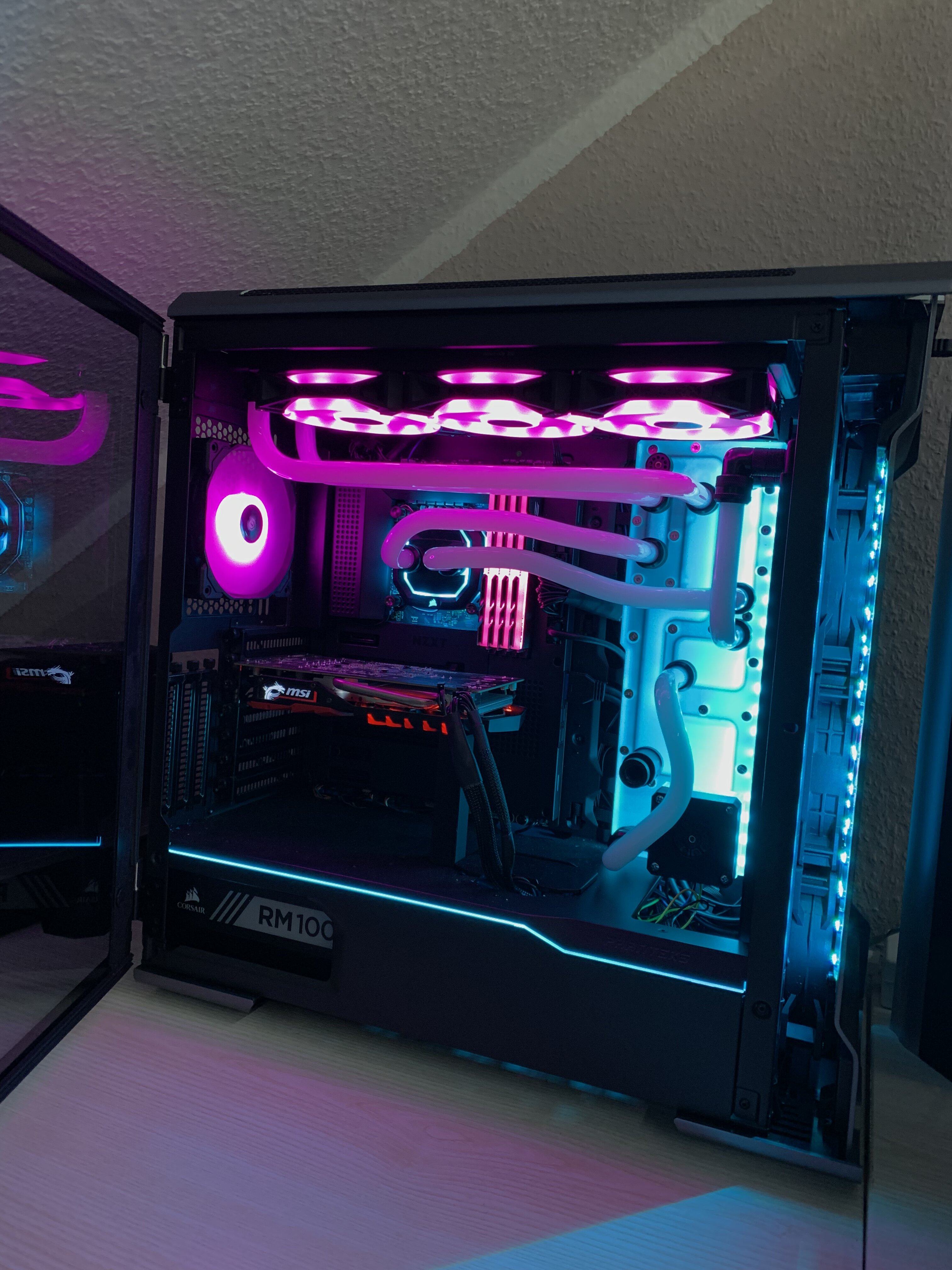

Hallo Zusammen,
das ist mein erster Forenbeitrag überhaupt, daher hoffe ich dass ich nichts falsch mache. :)
Ich habe vor etwa 2 Monaten meine erste Wasserkühlung gebaut… da ich mir dachte wenn schon denn schon habe ich direkt mit Acryl Hardtubes angefangen und einer Distro Plate von Barrow. Hat zwar was gedauert aber ist letztendlich ziemlich gut geworden wie ich finde:
Den PC so zu füllen hat ziemlich lange gedauert, da sich immer wieder Schaum gebildet hat und ich nur Wasser nach kippen konnte, als sich dieser verflüchtigt hat. (vielleicht ist das ja eine wichtige Information!?)
Als Kühlflüssigkeit verwende ich „liquid.cool CFX Fertiggemisch Ghost White“ was ich allerdings mit ein wenig destilliertem Wasser verdünnt habe.
Nachdem dann soweit alles fertig war, lief der PC dann etwa 5/6 Wochen einwandfrei. Bei Neustarts des PC‘s war die Pumpe immer sofort da, allerdings wenn ich den PC über die Nacht ausgemacht habe, hat die Pumpe am nächsten Tag immer so 10/20Sekunden gebraucht bis sie angesprungen ist… bis sie dann garnicht mehr ansprang. Auch nicht wenn ich sie ausgebaut habe und an ein anderes Netzteil gehangen habe.
(Die Pumpe ist direkt ans Netzteil angeschlossen)
Ich mir gedacht gut… kann ja mal passieren, habe die dann zurückgesendet und auch umgehend (ich denke mal) eine neue zurück bekommen. Ja das ist jetzt vielleicht 4 Tage her und ich stehe da mit einer neuen Pumpe und genau dem gleichen Verhalten. (Also die Pumpe lief 4 Tage bis sie das gleiche Problem hatte)
Da ich nicht glaube dass ich zwei mal ein defektes Teil erwischt habe, wollte ich fragen ob ich irgendwas übersehen habe, irgendwas falsch mache oder sonstiges?
Ich hatte in anderen Foren was von einem Lagerschaden gelesen. Wie kann ich das selbst überprüfen? Die Pumpe ist auch eigentlich nie trocken gelaufen.
Ich hoffe ihr könnt mir da helfen.
Lieben Dank
Nico
