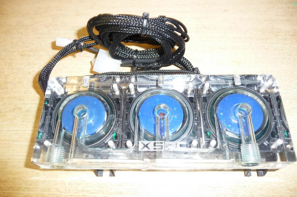

ja stimmt... werde dann mal nen Quadro fürs Aquero benötigen weil ich keinen freien Stecker mehr habe 😁 Gibts eigentlich noch Leute die Dual DDC verbauen?
@Maexi hast Du Deine Triple Laing noch im Einsatz? Was bringt die an Durchfluss und welche Laings haste dazu genommen? Wenn ich das bauen würde, würde ich gerne eine 2. DDC 1T Plus nehmen. Wenn der Intel 9900Ks von Idle 3,6 Ghz auf 16x 5,2 Ghz springt braucht der mehr Durchfluss als 70 l/h sonst knipst der sich nach 10 Minuten von selbst aus.

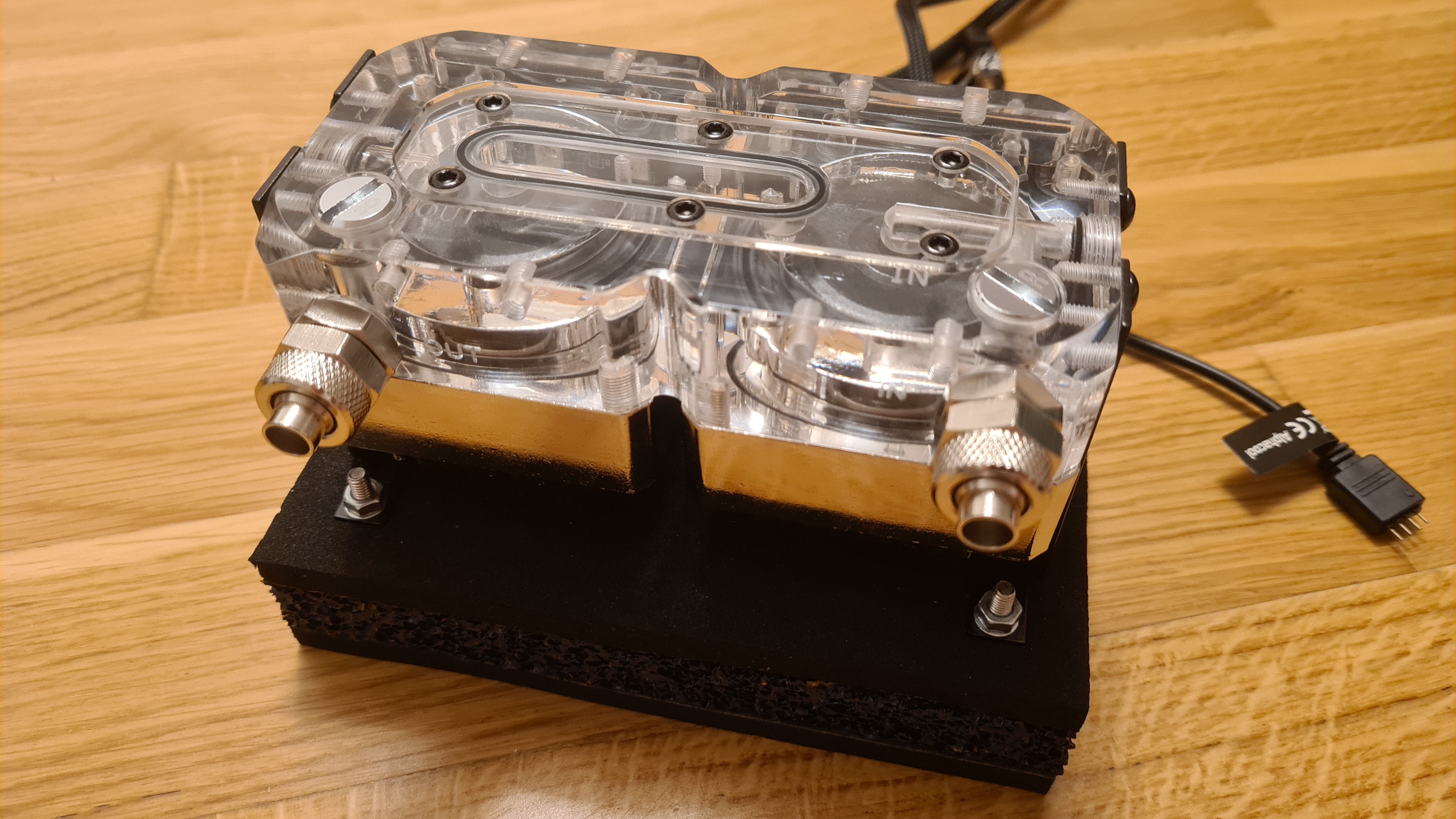

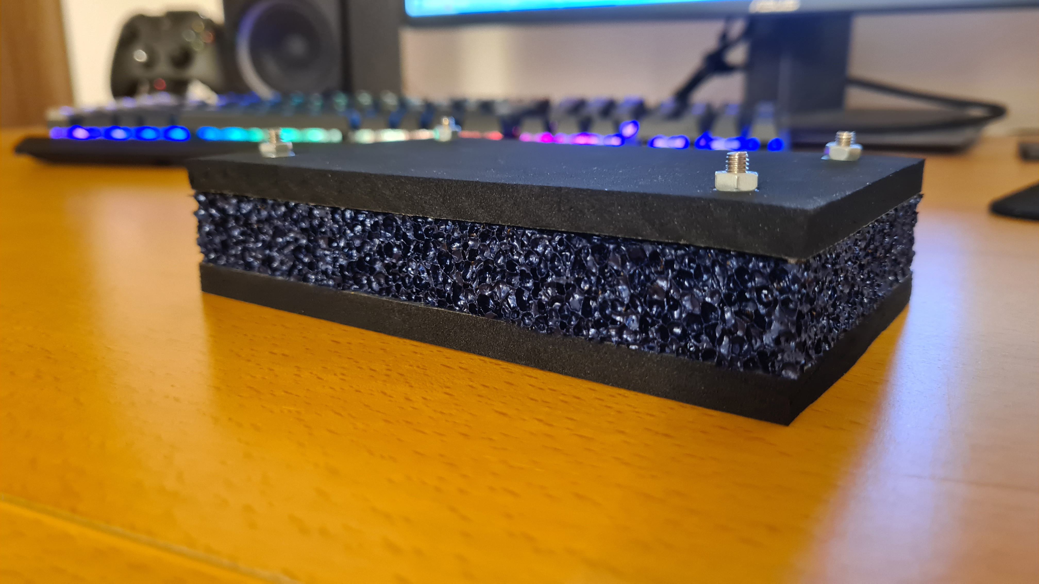

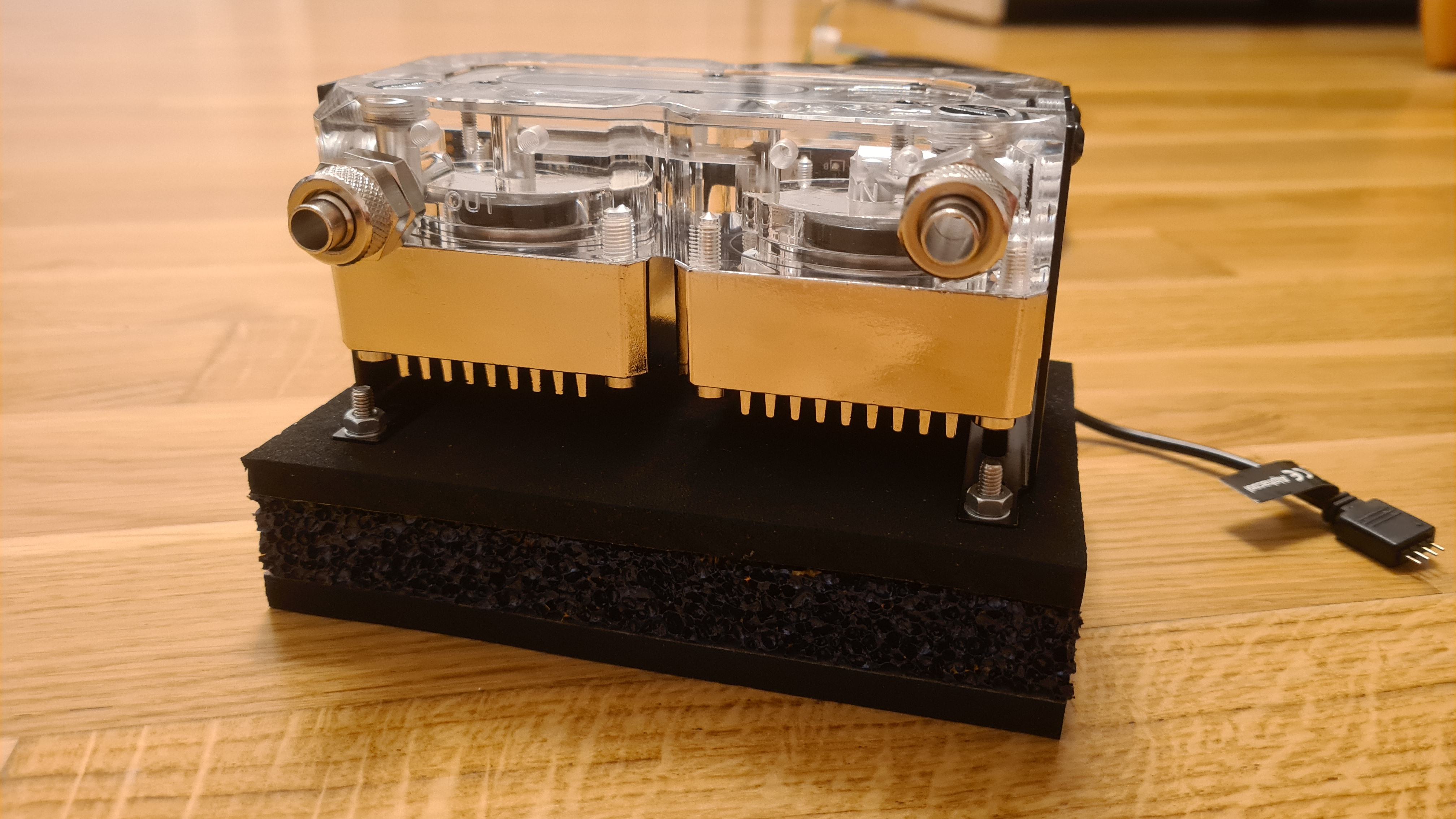

Werde schonmal beginnen und mir ein Dual Shoggy Sandwich bauen:
Dazu würde ich einfach diese Zutaten hier nehmen:
LUX Zellgummiglätter 280 mm x 140 mm Classic
LUX Ersatzbelag für Schwammgummiglätter 280 mm x 140 mm Classic
und den Schwamm halt einsprayen mit Translucent Hellblau Polyc.
geh mal davon aus das jede Pumpe ca 30-40% mehr Durchfluss bringt. Ich hatte die DDC 1T, nun nicht mehr. Wegen der Geräusche würde ich auch keine DDC mehr haben wollen. Ich habe meine zweite D5 wieder aus dem System genommen, das bringt mir gar nix, ist oder war nur Optik. Man macht nix kaputt, wenn mehrere laufen, brauchen, braucht man nicht wirklich. Für einen zweiten Kreislauf wegen der Optik, sehr gut, ob es aber auch einen Nutzen hat, das lügt sich am besten jeder selbst in die Tasche. Ich habe auch viel gebastelt und getan, brachte alles nix, doch einige Händler hatten eine gewisse Zeit bessere Einnahmen.

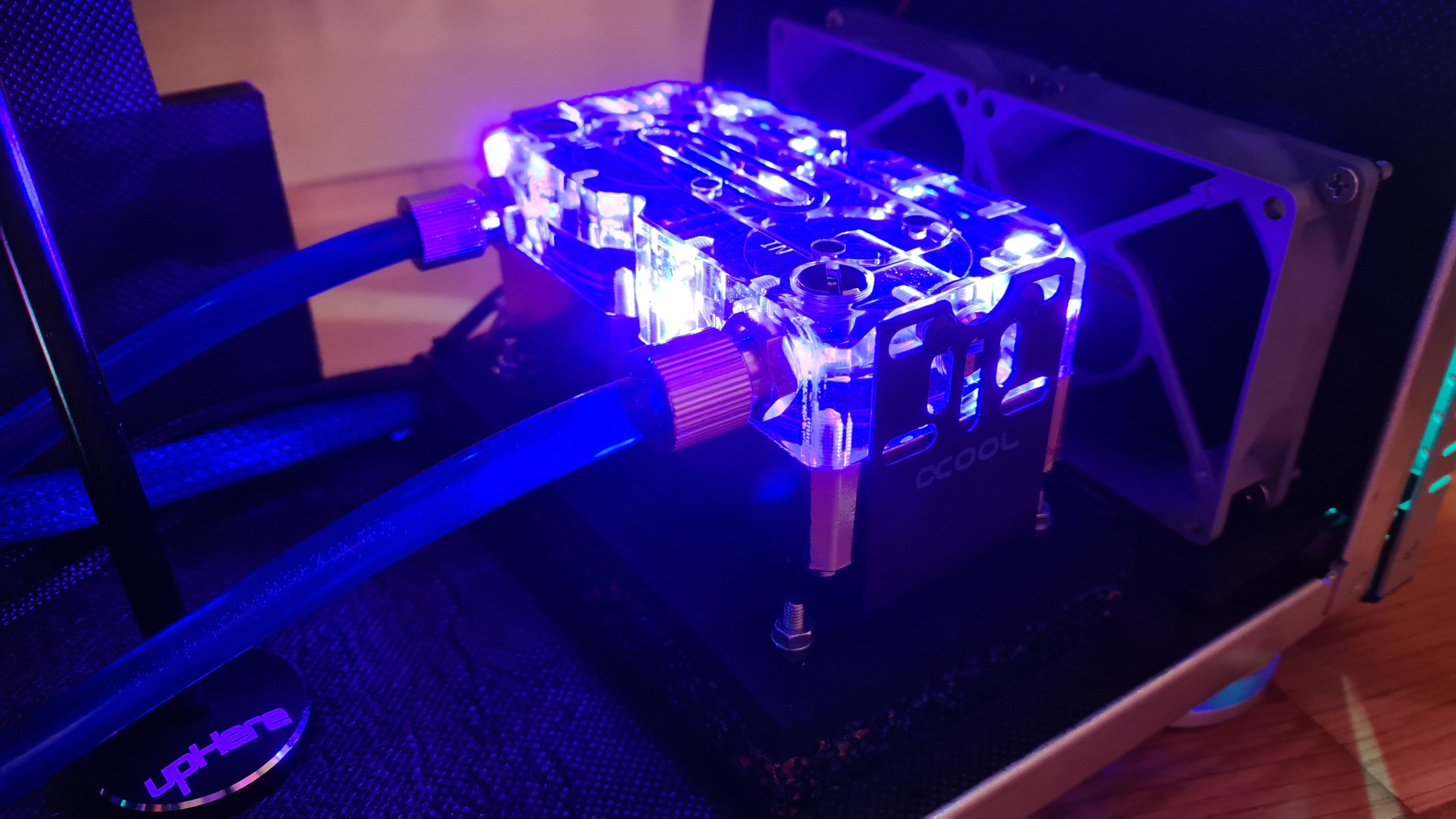

hehehe geb die schuld nicht den Laings, meine Plus läuft richtig leise...dank Shoggy Sandwich. Jabe mir jetzt auch schon das Zeug für mein Dual Sandwich bestellt. Da ich 2 Mora3 habe, bringt in meinem Fall eine zweite Pumpe schon was, weil das Wasser nicht durch den ganzen Mora braucht um gekühlt zu werden, ergo kann mehr Wärme abtrasportiert werden wenn mehr Durchfluss da ist. Werde mir wahrscheinlich dann den Alphacool Plexi Dual deckel bestellen und ne zweite Laing DDC 3.2 (scheint der neue Namen der DDC Plus zu sein). Werde die Plus als erstes schalten und die 3.20 als zweites. Gibt da eigentlich ein Problem, falls die unterscheidlich viel Flow produzieren sollten oder muss ich die exakt gleich regeln? Damit ich für jede Pumpe einzeln die Funktionsweise übers PWM Signal kontrollieren kann, schließe ich sie an einen Quadro an.den Wassereinlass am Deckel werde ich von oben machen, den Auslass nach vorne :)
