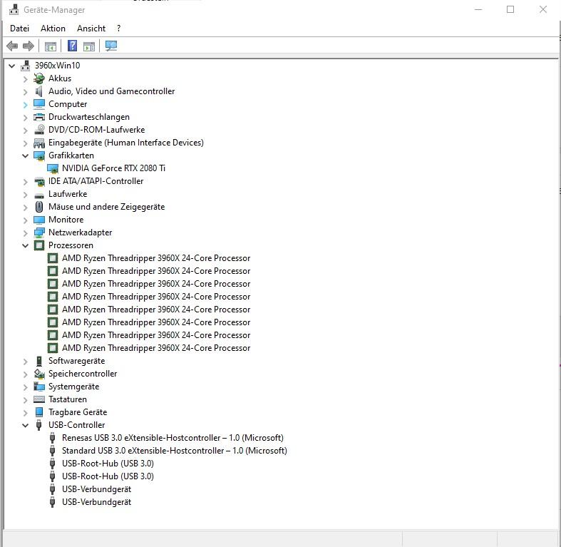

Schon alles irgendwie komisch. Mit einem Threadripper 3960X und dem ASRock TRX40 Taichi braucht's wieder andere Passthrough-Settings, damit die 2080Ti im passthrough läuft:
ESXi frisch aufgesetzt mit 6.7U3b.
Frische Win10-VM installiert mit 1909 ISO aus dem Media Creation Tool.
Nur hypervisor.cpuid.v0 = FALSE, keine sonstigen Anpassungen in den erweiterten VM-Optionen (insb. kein msiEnabled = FALSE).
Nur GPU durchgereicht (aktuell kein Audio, kein USB, kein UCSI Device durchgereicht).
Kein Edit der passthru.map notwendig.
GPU lüppt anscheinend (Bild auf dem Monitor hab ich jedenfalls, Games muss ich noch testen). VM-Reboot funzt.

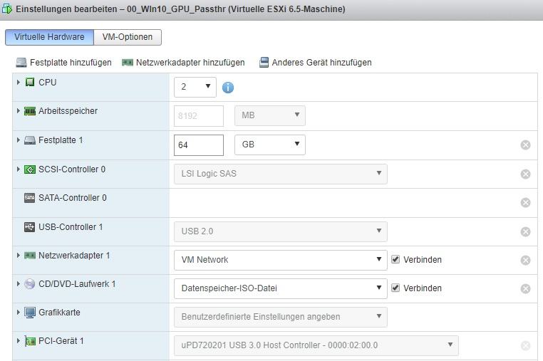

1. Host: VM erstellen
Hinweis 1: ich habe als Startoption nichts verändert, d.h. die VM hat ein "legacy BIOS".
Hinweis 2: ich habe VMXNET3 als NIC ausgewählt.
2. Host: VM anpassen (Teil 1)

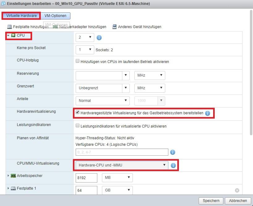

a) CPU-Einstellungen

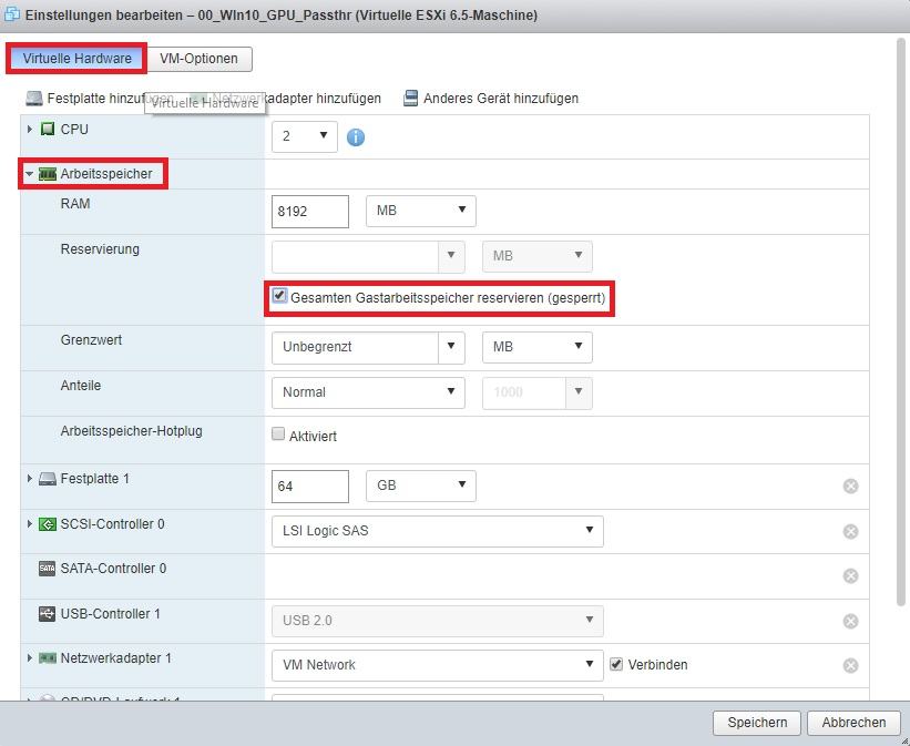

b) RAM-Einstellungen

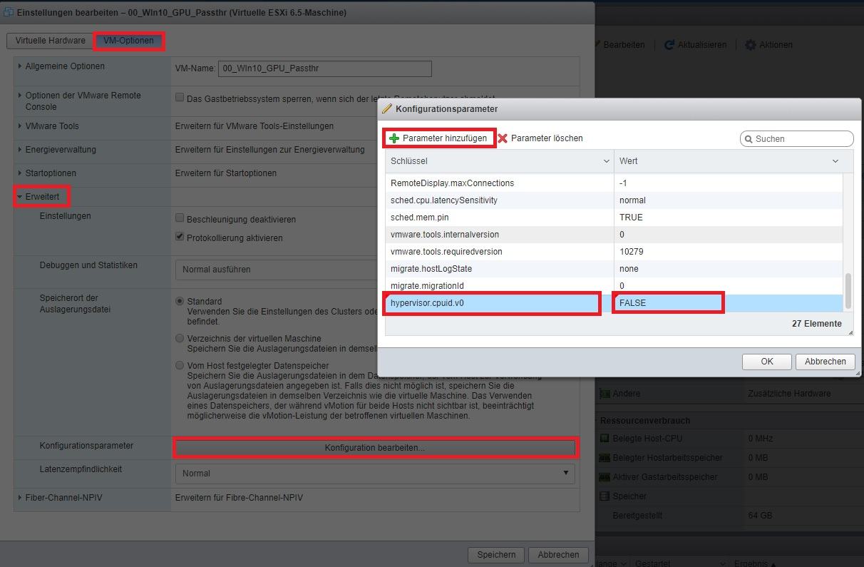

c) Erweiterte Einstellungen

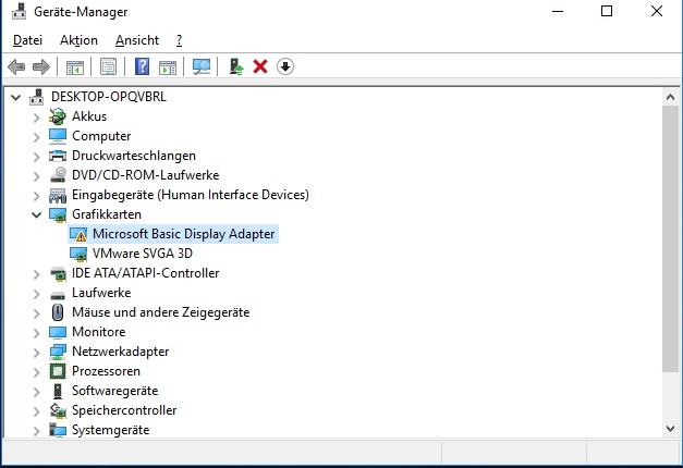

a) NVIDIA-Treiber installieren (ich hab den aus dem Windows-Update genommen)
b) reboot
c) VMware-GPU (VMware SVGA 3D) deaktivieren
d) reboot

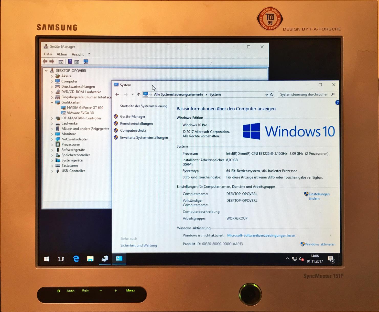

8. Success!
"Old-school-Screenshot" ;)
NACHTRAG zu ESXi 6.7:
Seit 6.7(U1?) reichen die oben beschriebenen Einstellungen teilweise nicht mehr, dass eine VM problemlos rebootet. Häufig funktioniert nach einem VM-Reboot die Nvidia passthrough-GPU nicht mehr und meldet "Error 43". Habe dazu einen Workaround herausgeknobelt, der jedenfalls mit einer 2080Ti, ESXi 6.7U3 und einem AMD X399-Chipsatz / Threadripper funktioniert.
