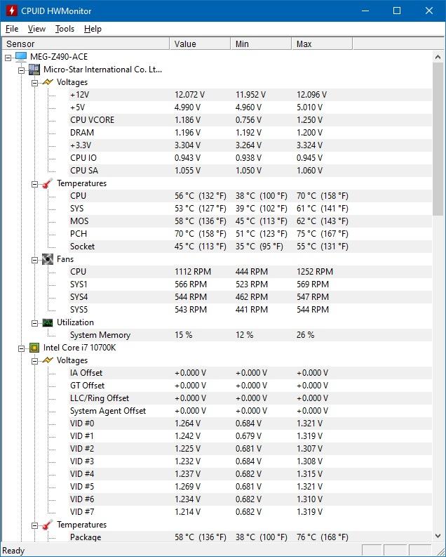

Gerade wieder probiert, diesmal mit einer abgeänderten Einstellung der Lüftersteuerung im BIOS:
Nach dem Booten und bei normaler Last dreht der Lüfter mit nicht einmal 500 U/min.
Kurz mal Doom Eternal angeworfen, CPU-Temperatur klettert auf max 70 Grad und der Lüfter dreht mit 1252 U/min.
Nach dem Beenden des Spiels sinkt die Temperatur rasch wieder auf 56 Grad, der Lüfter dreht aber weiterhin mit 1100 Umdrehungen!!!

Irgendwie ist deine rpm Skala komisch... 0 - 15.000 Umdrehungen? o_O
Wie sieht denn die Skala aus wenn Du System 1 klickst? Ändert sich da was an der Skala?

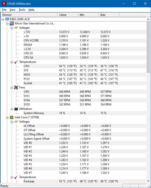

HWMonitor lief während des Spiels nicht, hab die CPU aber nicht extrem raufgetrieben...Spiel dauerte nur etwa 10 Minuten.
Danach ca. 5 Minuten gewartet und dann HWM gestartet. CPU-Lüfter stand bei ca. 550 und hat sich dann wieder auf den Standardwert
von etwa 450 U/min eingependelt.
Könnte also doch daran liegen, dass HWMonitor im Hintergrund permanent das Signal ausliest. Versteh ich zwar nicht, aber so scheint es zu funktionieren.
