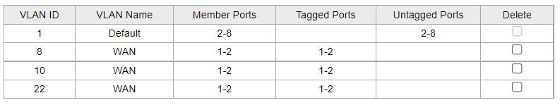

Ich habe hier HTP NGN Fiber. Ich weiss nicht ob das identisch zu HTP ALL IP Fiber ist aber ich betreibe einen sehr ähnlichen Aufbau. Im Keller befindet sich das FiberTwist Modem von HTP, danach folgt ein TP-Link SG108E Switch und im 1. OG mündet das Kabel in einen Netgear GS308T Switch und dann auf WAN der FRITZ!Box.
Folgende Einstellung ist dafür im Switch eingestellt:
Im 1. OG ist der Netgear Switch analog dazu konfiguriert.

PVID wird hier nicht benötigt - das beeinflusst ja glaube ich nur die untagged Pakete und die Kommunikation zwischen Router und Modem findet ja nur über tagged Pakete statt.
VLAN 8 ist für die automatische Einrichtung des Router über TR069.
VLAN 10 für die Telefonie über htp VOIP.
VLAN 22 für die Datenübertragung (Internet)
Diese drei müssen sowohl an dem Port zur Verfügung stehen der die beiden Switch miteinander verbindet und jeweils an dem der zum Router (WAN) und zum Modem führt.
Dabei darauf achten dass es als tagged zugewiesen wird. Ansonsten werden teilweise die IDs entfernt und das Modem kann mit den Paketen nichts mehr anfangen.
Bei dem VLAN 1 (Heimnetzwerk) kann man dann noch den Port des Modem und des Router (WAN) entfernen damit das Heimnetzwerk nicht über den Modem Port zugänglich ist.

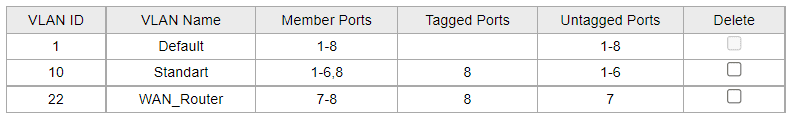

Ich würde das morgen so in beiden Switchen versuchen aber VLAN 8+10 mit auf Port 7-8 legen:
Das weicht von dem obigen Vorschlag ab. VLAN1 sollte nicht auf den Medienkonverter / FritzBox gehen. Die htp VLANs sollten nur an die Ports von Medienconverter / FritzBox gehen. 10 und 22 sollten nirgendwo untagged herausgehen. Trunk ist korrekt. "Standard" ist vom Namen her her jetzt schlecht von "Default" zu unterscheiden.
Warum nicht genau so wie Chr1st14n? Das sieht für mich richtig aus. An Port 1 werden dort die htp VLANs einfach nur weitergeleitet. Für den Anschluss von Medienkonverter / FritzBox. Port 2 ist Trunk über das alle Tags laufen und 3 bis 8 sind normale Endgeräteports. So würde ich das auch konfigurieren.

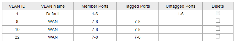

erster Teilerfolg, ich hab's WAN weiterleiten können, bekomme aber keine Verbindung vom VLAN 1 in den Keller.
Aktuelle Einstellung an beiden Switchen:
Port 8 als Trunk
Wenn ich Port 8 Tagged oder Untagged mit in das VLAN 1 nehme, wird der Port 8 gesperrt...

habe jetzt die Einstellungen 1:1 übernommen und es funktioniert, wie gewünscht:
Hat noch jemand einen Tip, wenn ich Port 8 als Trunk nehmen möchte, was ich dafür einstellen müsste, inkl. PVID (aktuell bei allen Ports 1) ?
Ansonsten muss ich mir halt merken das Trunk auf Port 2 liegt 😒
