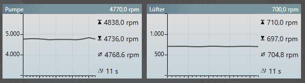

Ich hab das jetzt einfach mal verbunden, läuft wieder ;)
Danke für alle Antworten :)
