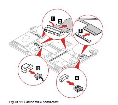

In der Anleitung steht:
Step 1. Detach the 6 connectors from the system board as follows:
• HDD connector
Keyboard connector
• Coin-cell battery connector
• Touchpad button board connector
• Speaker connector
• EDP cable connector Chapter
Der rechts neben dem Festplattenkäfig ist der Keyboard Connector, oder?

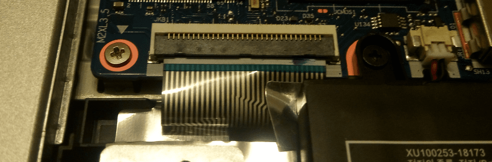

Na da wundert es mich aber nicht, dass das Ding kaputt gehen kann. Akku drauf, bissel Schutz dazwischen und fertig. Und was hat dieser blaue Punkt da verloren? o.o
Habe neu eingesteckt. Hat sich verschlimmert. Nun funktioniert nicht einmal mehr der Trick mit der gedrückten Umschalttaste. >_<
