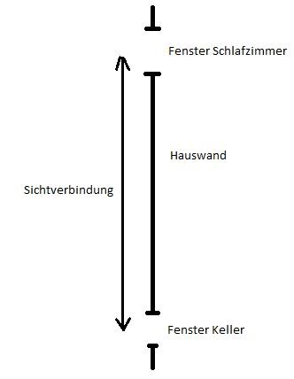

ich stehe vor einem Problem. Ich ziehe zu meiner Freundin in die Wohnung. Dort befindet sich ein Keller, in welchem ich meinen Serverschrank aufgebaut habe. Jetzt kommt es zu der Frage: Wie bekomme ich die Daten in die Wohnung, welche sich im 1. OG (also zwei Etagen über dem Keller) befindet?
Meine Lösung wäre momentan PowerLan von TP-Link. Da ich dies in der Vergangenheit schon mal im Einsatz hatte, weiß ich, dass es zu Störungen, z.B. auf die Boxen meiner Surround-Anlage kommen kann.
Hatte nun schon mit dem W-LAN Gedanken gespielt und zwar aus folgendem Grund: Der Keller hat ein Fenster welches auf der selben Seite und Höhe (senkrecht) wie das Schlafzimmer-Fenster liegt. Gibt es spezielle Antennen die ich so ausrichten kann, dass sie sich quasi direkt die Daten zusenden um so eine massive Bandbreitenerhöhung zu erhalten?
Hier mal eine (stümperhafte) Zeichnung von dieser Situation:
Oder ist mein Gedanke zu blöd?

Powerlan wird problematisch, wenn ein Zähler zwischen Kellerstrom und Wohnungsstrom liegt. WLAN per Richtantenne klingt erstmal sinnvoller.

Kannst halt die Bandbreite relativ vergessen per WLAN außer du nutzt 802.11ac Wave2, da fällt mir auf die schnelle aber kein passendes Gerät ein...

OK Kreativer Vorschlag (aber durchaus ernst gemeint!): zwei Ubiquiti WiMax als Bridge. Eine im Keller, eine in der Wohnung. Je nach Beschaffenheit der Decken könnte das klappen! ggf. könnte es auch durch's Kellerfenster raus besser klappen als direkt auf die Bodendecke auszurichten.
Würde wenn es geht Powerlan versuchen. Da der Keller ja angeblich im gleichen Kreis wie die Wohnung ist - also beide vor dem Zähler - könnte das klappen.
Ansonsten halt eine WLAN-Brücke. Dafür würde ich aber auch erst mal testen, ob überhaupt ein WLAN-Signal aus der Wohnung im Keller ankommt. Richtfunk kannste m.E. eher vergessen. Dann lieber mit dem Nachbarn "dazwischen" mal reden, ob er dir netterweise einen AP als Brücke/Repeater/Range-Extender einstöpselt. :)
